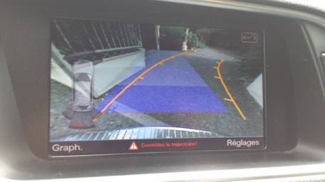

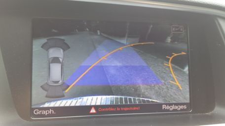

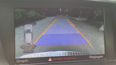

:nixweiss: :nixweiss:La caméra marche j ' espère quelle ne va pas courir!!!!Johnny à mis caméra avec Calculateur c'est quoi 'Calculateur'' dit moi tout Thierry :nixweiss:
En fait le calculateur sert à afficher les vecteurs qui te disent où le véhicule va aller en fonction de la manière dont tu braques.
De ce fait avec de l'habitude tu peux te garer en bataille uniquement en regardant le MMI (tu vois par exemple comment te positionner par rapport aux bandes blanches délimitant une place, pas facile à l'oeil vu la hauteur du Q5).
Je peux te poster une photo si tu veux.
Modifié par Thierry-13
