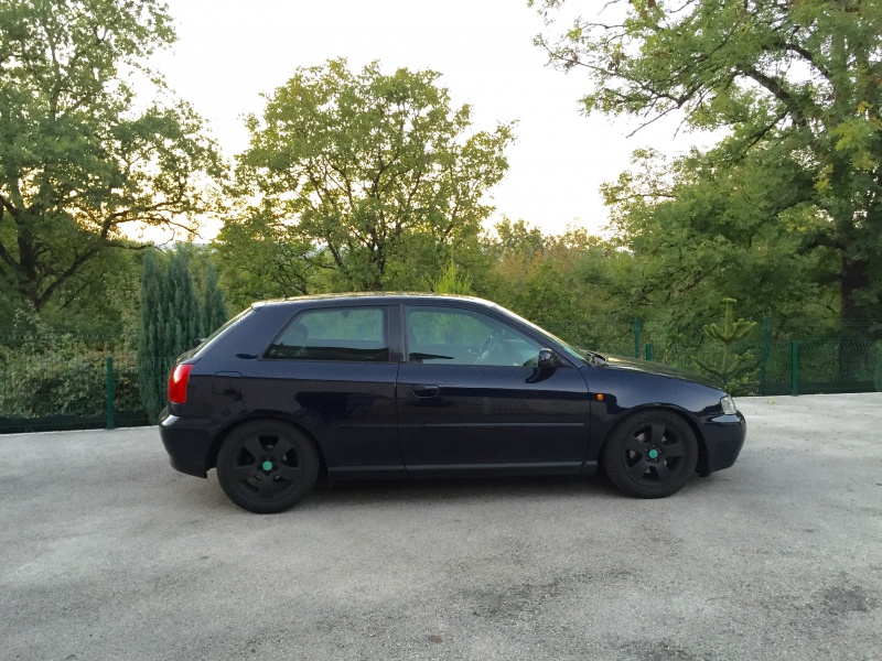

Il y a une photo de l's3 avec les 3SDM ;)
Quelqu'un viens les voir samedi.
Ah oui juste, je le savais en plus :roi:
Elles sont pas encore parties, tu peux toujours changer d'avis
Normalement les jantes partent demain, du coup je suis passer en 16 p
Les attestations d'assurance c'est sur le pare-brise qu'il faut les mettre monsieur 535d873b5186d.gif
C'est le mode hiver la, elle retournera sur les s3 quand j'aurai changer les pneus
Je comprend pas tout la dans les messages ^^
Sinon les jantes sont partie hier ;)

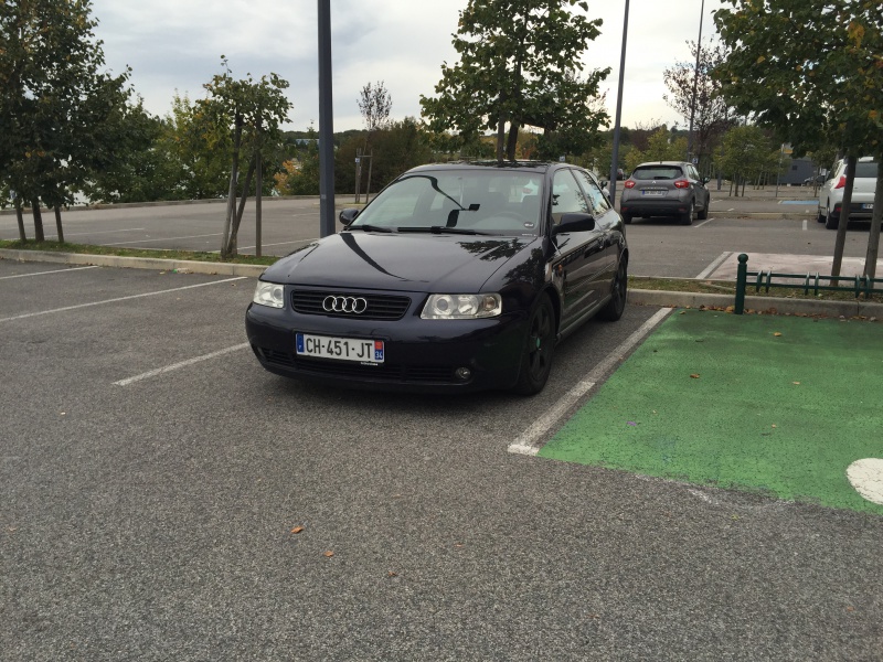

Nouvelle photo vite fait :
Je vais refaire ma calandre, elle a pris quelque coup de cailloux, le roulements devrait être refait bientôt et il faudra que je lui repasse un coup de polish
