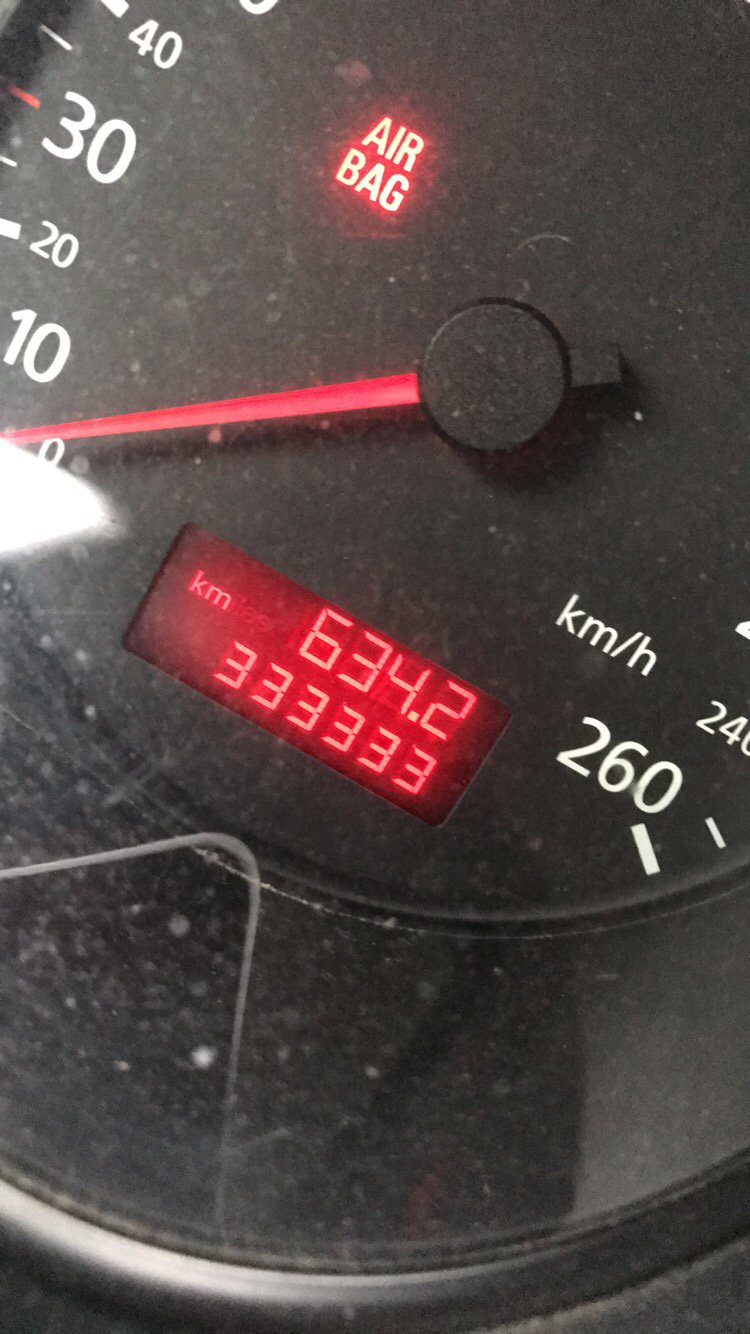

Et le fameux voyant airbag ! Le mien s'est rallumé 30km après que je l'ai enlevé au vagcom + bombe à contact dans les connecteurs :c
Le voyant viens d'un souci au niveau du câblage sous le siège passager, il faut que je regarde ça rapidement 😉

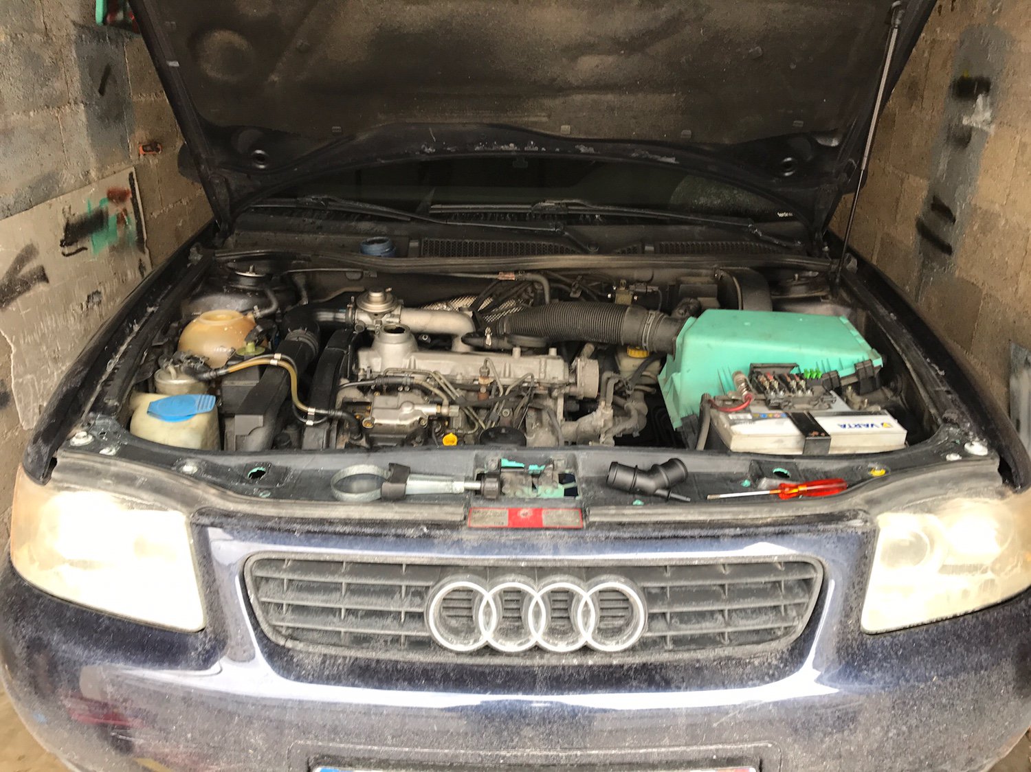

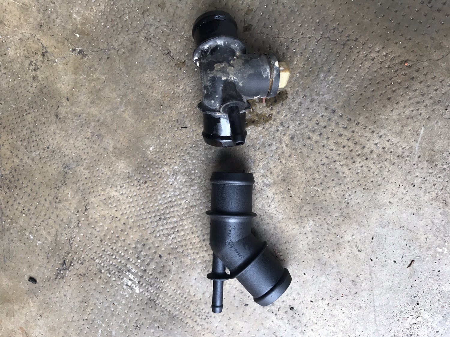

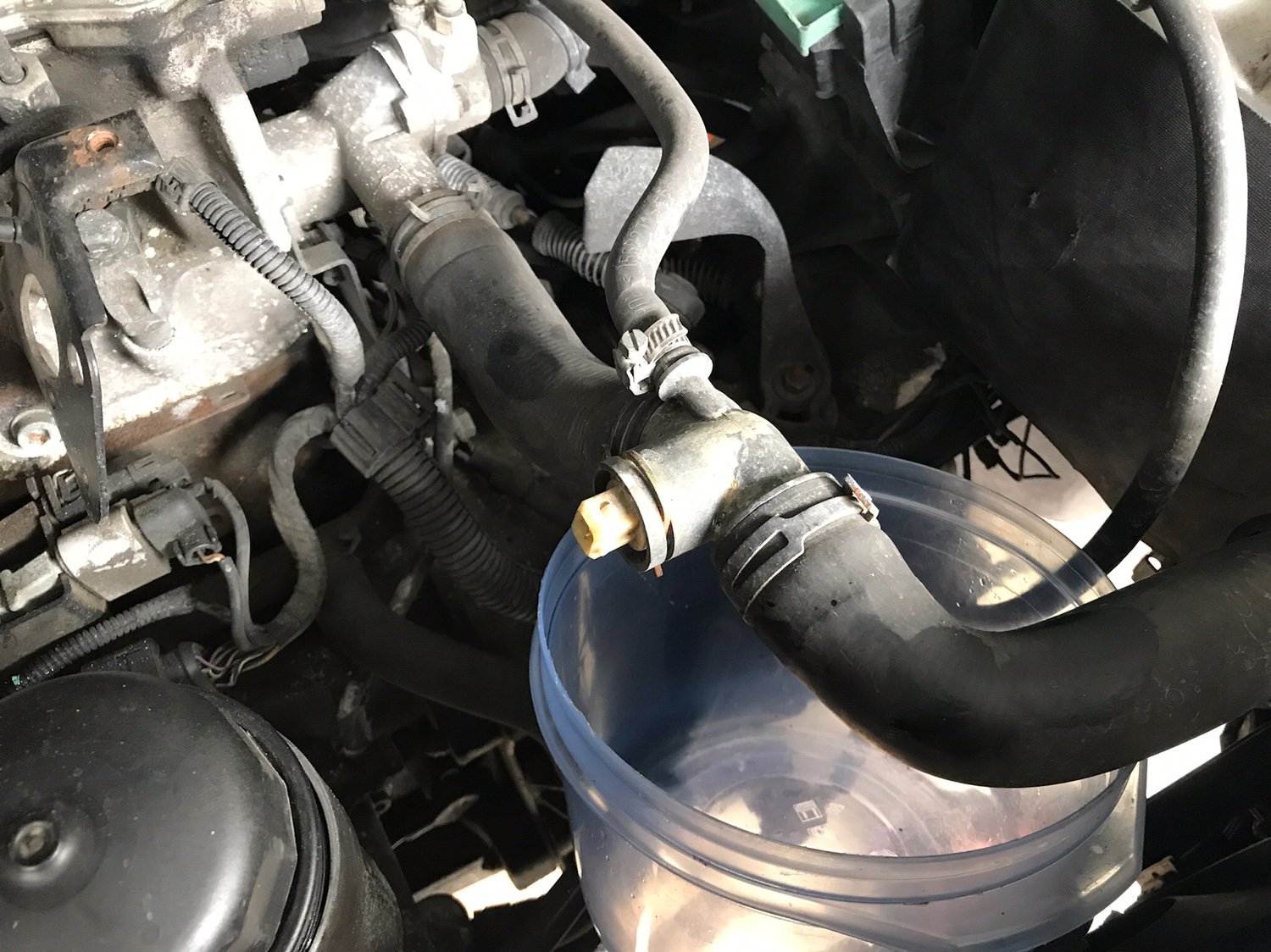

Travail du week-end. Vidange, filtres etc ... Changement d'un raccord du circuit de refroidissement. Il avais été casser lors de la distrib.
Merci le sel
Le raccord à changer, celui la a une cosse alors que d'origine il n'y en a pas

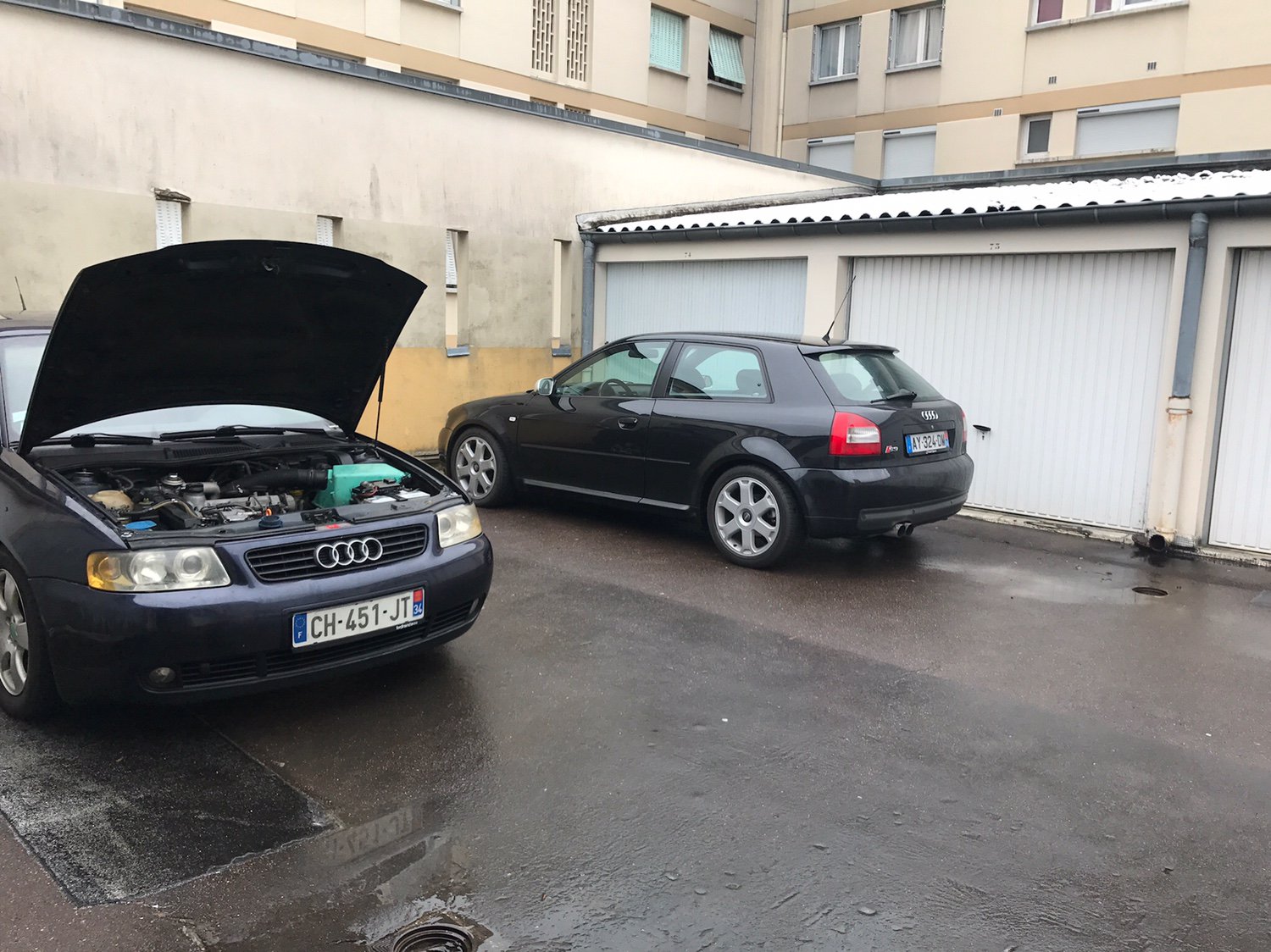

C'était une bonne excuse de sortir l'S3 aussi
Une sonde de température.....
Original le couvercle de la boîte à air 😀

Oui sur les version plus récentes il y a une sonde la, mais j'ai préféré remettre une d'origine.

Si tu trouves une solution pour ton voyant airbag je suis preneur :)
Cette fois le mien s'est rallumé au bout de 80km (y'a du progrès 😂)
Je vais juste refaire le câblage sous le siège, un fil à du ce couper 😉
