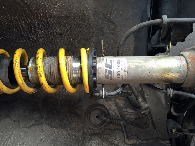

Donc l'entretien a ete effectuer. J'avais un souci sur l'avant gauche, une sorte de grincement que j'avais depuis un petit moments et je n'avais jamais trouver d'où cela venais malgré de nombreux démontage etc ... Enfaite sa venais de mon cardans qui etais trop serrer ! Assez hallucinant comme souci, enfin bref c'est réglé :)
