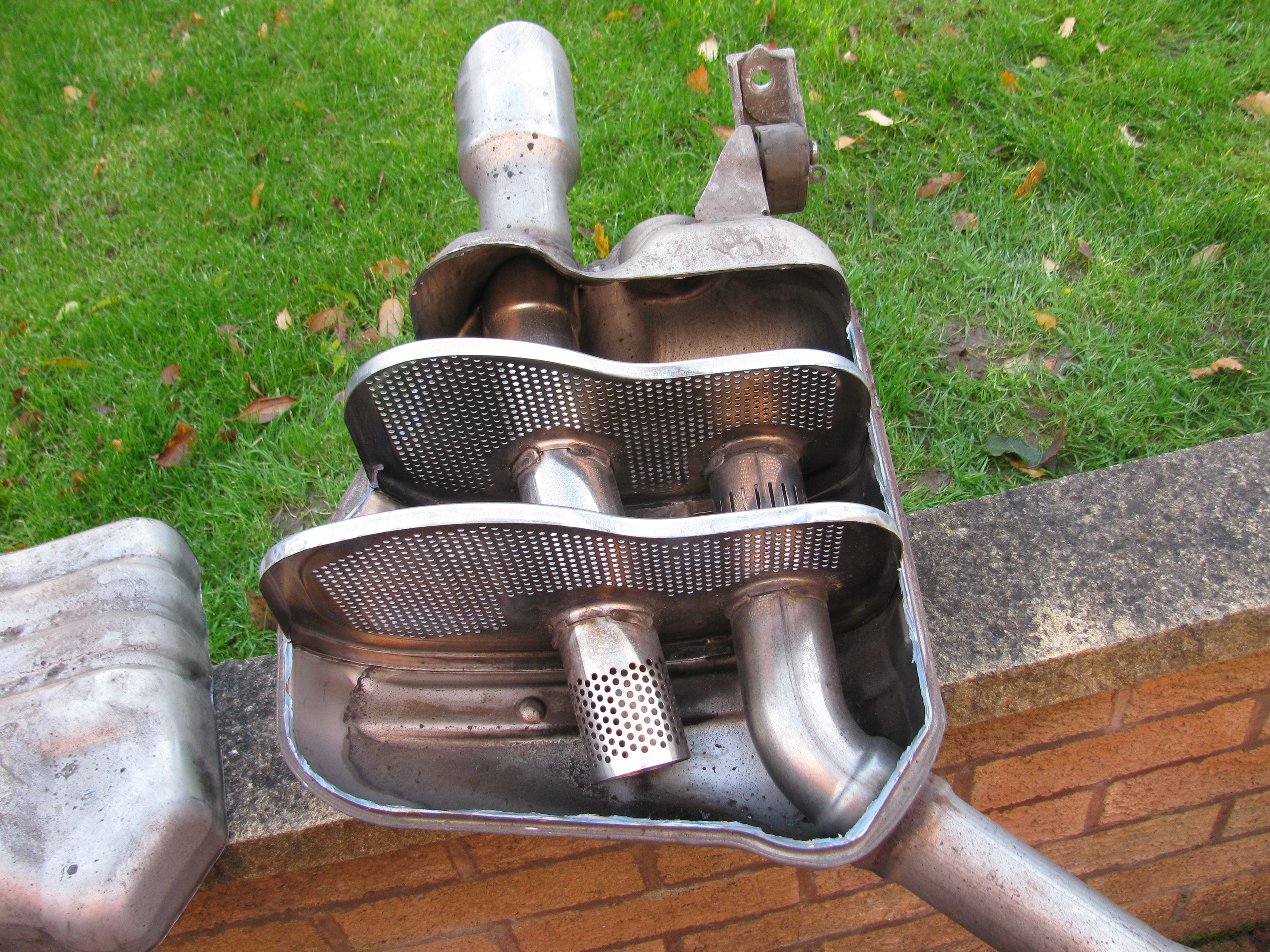

Salut a tous ,pour le montage des nouvelles sorties soit vos silencieux d'origine sont fixées par des colliers et la c'est un jeu d'enfants ,il n'y a qu à desserer les collier et metrent les nouvelles sorties ,soit vos silencieux sont soudées (comme les miens) et la c'est un peu plus long vu qu'il va falloir couper les tubes juste devant les sillencieux a la bonne dimension .

Sur les gazouts oui et pas de soucis au ct ni pour le moulin.
En revanche pour une essence il faut garder de la contre pression ! Donc ne pas mettre des tubes partout
Pour un atmo moins gênant je pense mais a mon avis pas optimal quand même
pas du tout idéal a mon gout sur un atmo , la géométrie de la ligne y est importante
sur une caisse turbo tu t'en branle ce qui compte c'est qu'il faut que ca sorte sans gene
apres un essence sans pot d'échappement , ta intéret a aimer tes voisins et les gendarmes ...
un diesel fait quand meme moins de bruit
C'est clair que le moindre atmo avec une ligne inox..
Ma vielle 80 a une ligne en inox (pour rappel un modeste 4 pattes de 90cv) et bien on a mis 2 silencieux sinon c'était insupportable.

Avec le recul je pense que des silencieux sont mieux que les tubes.
Le bruit au ralenti avec les tubes est pas toujours agréable. (je précise que plus dz fap et de cata chez moi)
je viens de couper mes pots d'origine sur une a5 3.0 tdi , remplacé par 2 tube inox( c'est tellement simple , suffit de prendre 2 coudes 45° et ralonger de 25cm de chaque coté environ )
... grosse deception , ca fait pas un pet de bruit , un ami ma dit que ca serais du au fap qui coupe tout ,,
du coups je suis décu =/
je ne vois quasi aucune différence avec ou sans les pots
Il me semble que djeazy a cette configuration et qu'il avait un bruit sympa non ?
En tout cas sans fap et cata je vous propose assure que ça chante :)
Bizarre, c est le même montage que Faba4 ? J en profite pour te demander comment tu as relié tes tubes inox à la tubulure d origine ? Collier, soudure ou autre ?
c'est du tube en 60 j'ai fait des entailles et resseré le bout avec un collier , comme ca tu peux rentrer la ligne stock dedans . j'ai été choqué car pas un bruit , c'est vraiment léger de chez léger , on dirais presque qu'il y a un bouchon en amont .
