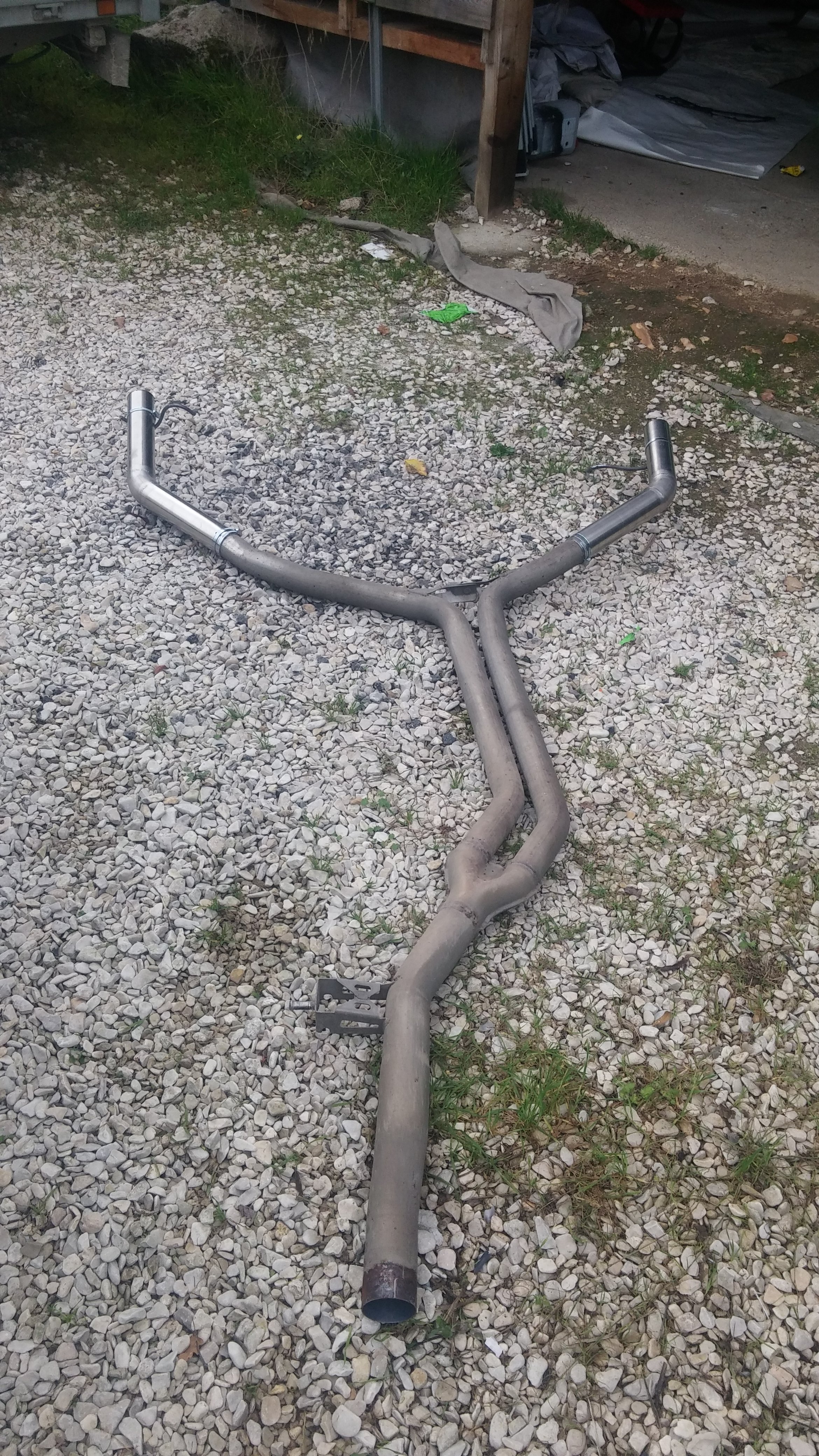

Essai de mon A5 "échappement libre"
moi j'avais juste des silencieux , ça donnait une tonalité sympa mais les décibels n'était pas au rdv
la seule solution pour que ça se libère c'est de virer le fap (incluant cata primaire)
je pense que la meilleure des config c'est avec le décata/fap et des silencieux au bout
décata/fap = gain de décibels
silencieux = élimination du bruit du souffle turbo + donne une tonalité

J ai supprime les deux silencieux et bof bof ... Pas grosse différence , par contre , j ai commande un downpipe et peut être que ca sera mieux.... Il y a des retours de flammes en diesel???
et c'est super basique a faire lol tube en 60.3 25cm/coude 45 / tube en 60.3 25cm X2 , puis tu découpe pour ajuster les sorties de pot
et quand je voit ca et des supersprint ... bah je vois pas la diff lol

Quasi idem sur la mienne sauf qu'on a coupé vraiment a la base du silencieux.
L'avantage avec ta technique c'est que c'est encore plus simple de remettre en oem..
c'est exactement pour cela que j'ai fait cette technique j'ai coupé a 5cm du pot , il suffit de racheter 2 manchons de ligne oem ( diam 55 j'ai plus la ref on en a pour le engine sound systeme)
et hop tu remet les pots d'origine ( intéressant pour un CT dans les pays assez casse couille ) ou meme pour la revente si jamais la personne ne veux pas des ligne inox .

La solution de One-T est effectivement la moins chère mais pourquoi djaezy à un bruit sympa avec le même montage et pas One-T ?
Est ce que ça passe au ct sans silencieux ?
Y a aussi la solution d ouvrir le silencieux et de le vider !?
Ça passe sans soucis !

j'ai eu la confirmation d'un ami , le fap bloque tout bruit
voila la video que j'ai fait cet aprem , pas de ligne du tout juste le fap et la descente de ligne , point et aucun bruit pour ainsi dire

Donc là, tu as supprimé les silencieux et mis un cornet d admission ?
Question bête mais ça ce place ou le cornet ?
oui coupé les pot remplacé par de l'inox , et un cornet d'admi
pour le test j'ai démonté le couvercle de la boite a air , le filtre a air est vissé dessus , puis j'ai mit un cornet directement sur le débimetre le tout posé dans le bloc de la boite a air . puis refermé le capot , du coups c'est plus aussi bien isolé qu'avant mais ca marche je trouve meme avoir gagné sur les reprises .
vu la geulle de mon filtre d"origine , blindé de merde et de feuille ca m'étonne peu
je vais donc commander un filtre a air sport pour remplacer celui d'origine , puis je modifierais la boite a air pour optimiser le flux d'air
