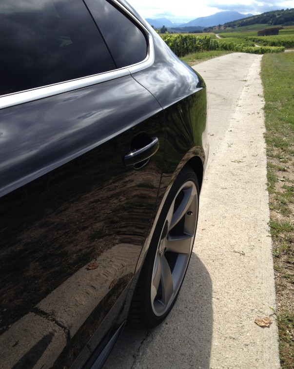

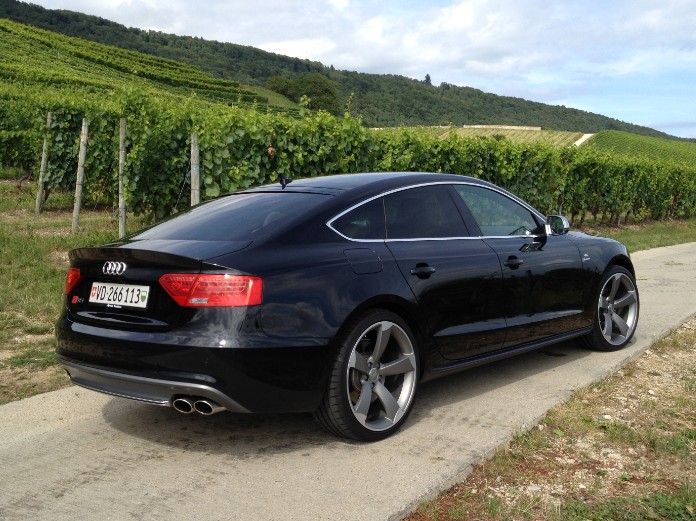

Et bien voilà, elle est bientôt aboutie.... pose des jantes rotor titane en 20" avec du 265 Michelin PS2
J'attend plus que la ligne et peut être un KW mais pour plus tard.
Modifié par trayx
Très sympa ! :bien:
Pour le rabaissement, ça lui donnera un look encore un petit plus agressif, c'est ce que j'hésite aussi à faire sur la mienne depuis que je suis passé en 20 également. Je trouve les séries S encore un poil trop hautes d'origine.
C est vrai mais je m attendais à pire. La il n y a pas une énorme différence avec la RS. 5-10 mm tout au plus...
Mais rabaissement juste avec ressort tout le monde me déconseille pour le comportement. Faut passer dans un combiné KW
Modifié par trayx
Une question: tu les as trouvées ou les jantes Rotor 20" ? C'est les jantes RS5 d'origine? combien as-tu payé? C'est vraiment dommage qu'audi n'offre qu'un seul type de jante 20" sur la S5 (en tout cas ici en UK). Y'a plus de choix en France ou pas?
Chez Audi via RS quattro. Ce sont des originales oui et je pense comme toi qu il n y a pas assez de choix en 20" pour les S5 en monte d origine. Heureusement que les RS se montent sans souci
Oui, c'est vrai que les combinés sont plutôt conseillés. Mais dans mon cas, avec la suspension piloté que je veux conserver (j'aime bien cette double personnalité confort ou ferme et surtout le mode Individual que l'on peut adapter à sa guise), ce sera ressorts courts ajustables KW ou rien. Et je souhaite un rabaissement faible (entre -10 et -20 mm max).
Les 20" que tu as montées sont forgées ? as tu pu comparer le poids de tes 19 d'origines avec celle-ci ?
Non je ne pense pas qu elles soient forgée, d origine les RS rotor titane ne le sont pas, c est seulement les dernières sorties à 10 rayons qui le sont.
Mais franchement j ai pas pèse, je trouve qu en les portant la différence n est pas flagrante. Il y a tjrs un petit peu de poid en plus mais de la à ce que ça impacts l accélération sur des voiture à + de 400 cv !! Il y a un monde...
Certe avec une telle puissance et un tel couple, la différence de poids se gomme. Tu avais fais des tests comparatifs d'accélération et reprise avant et après ta prépa ?
Dans mon cas, j'ai gagné environ 1.5 à 2 kg par pack pneu/jante en passant de mes 19" d'origine (8.5 x 19) en 20" forgées (9 x 20). Quand on sait que 1 kg de masse non suspendue représente environ 8 kg en masse suspendu, cela peut finalement influencer légèrement, ainsi que sur le ressenti au niveau de la direction.
Un article que j'avais trouvé interessant sur le gain de poids : http://www.1001moteurs.com/10806/alleger-sa-voiture.html
C est quoi comme jante que tu as en forgée ? Intéressant ce gain.
Mais en général le forge permet d augmenter sa propriété mécanique de résistance et pas forcément de gain en poid. Si tu prend une rotor forgée ou coulée le poid sera quasiment identique mais l une sera plus résistante que l autre.
Je pense que ton gain vient du design de la jante qui en étant forgé besoin de moin de matière pour être autant résistante que coulée.
Oui avant - après prepa c est dingue...5.1 en origine testé avec launch contrôle, tu arrive à 4.5 après prepa
Modifié par trayx
Effectivement le gain est assez impressionnant ! des accélérations de RS5 et des reprises probablement meilleures avec un couple plus élevé d'environ 100nm !
Concernant mes jantes, ce sont des 20 pouces d'origine S8, 7 doubles branches (style RS4) polies extérieur et grises intérieur, même dessin que mes 19 d'origines. En effet le gain en poids est interessant.
La voila dans ses 2 config, hiver et été :
