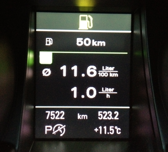

Dernier plein à 10.2 litres /100km, honorable ce moulin alors que je me suis pas privé de sensation

Un dernier plein avec moitié col moitié autoroute, pas de frustration sur la pédale, j ai fait un record avec 490 bornes. Pas mal du tout...

Sur mon dernier plein, 10.2 réel (comparatif litre à la pompe-Km) alors que je ne me suis pas privé de me faire plaisir avec quelques montée lyrique. L'autoroute que j'ai fait en plus par rapport à d'habitude à permis d'arriver à ce résultat.

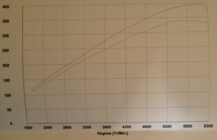

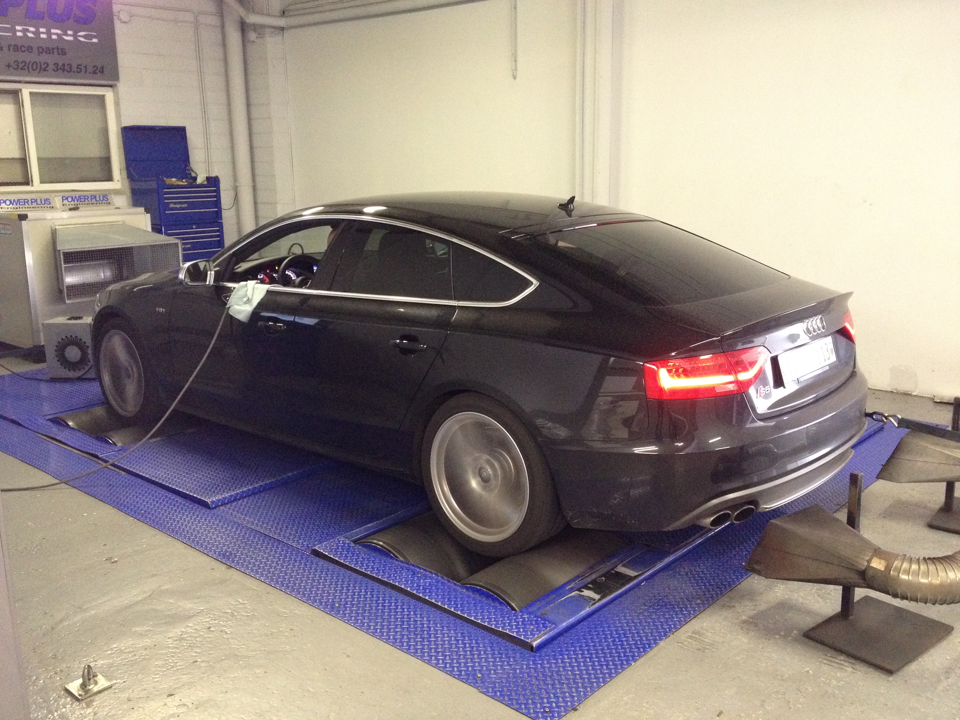

Direction les environs de Bruxelle pour rencontre avec Youry et son équipe afin de passer la titine sur le banc et d'effectuer un run d'origine
Verdict : 340 CV et 459 Nm
Par rapport à certaines mesures sur ce moulin réalisée à 350 CV d'origine, le résultat est pessimiste mais le faible Kilomètrage de ma voiture y est pour quelque chose ! Tout juste 6000 Km. Elle va se laisser aller encore un peu selon les spécialistes.
Bref, montage des deux boitiers de façon très propre avec un beau cablage invisible (très beau boulo Youry) et le run délivre le nouveau visage de la belle :
Verdict : à peine moins de 400 CV (3 petits CV qui ont décidés de faire un pause avant de partir) ;) et 516 Nm
C'est surement les bagages et la bière belge dans le coffre ;)
Très belle performance avec un gain de près de 60 CV. Le résultat ce fait immédiatement sentir sur le trajet du retour, le gain en couple se laisse directement ressentir sur autoroute ou la belle à moins tendance à rétrograder pour accélérer. Et le son à également repris des vocalise suite à une cure d'oxygène forcée. La traversée du Luxembourg à passé en un éclaire a des vitesses trèès vite prohibée... et ça pousse encore après... ce moulin ne manque pas de souffle. Là ou la S3 s'épuise, le V6 en demande encore...

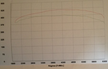

Je poste la suite en terme de couple et autre photo
Merci pour les valeurs abt, cela semble correcte selon la prépa rsquattro. maintenant je ne sais pas pourquoi abt à attesté 435 sur la prépa de ma connaissance. Je vais voir son attestation de banc pour vous la montrer.
Modifié par trayx
Parce que cela dépend des CV que la S5 à d’origine d’usine parce que on peut avoir de 333 cv à 350 d’origine. Et donc cela peut influencer sur la résultat final.

Voici mes belles courbes ;)
