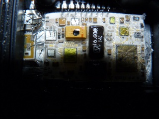

voici les news :
j'ai demonté le cache métallique et le cache plastique (pas facile celui la <_< ), pour accéder au driver.
il semble bien qu'il y ai une pate cassé sur le composant électronique en question :bigsmile: .
y'a plus qu'a voir avec mon pote, pour souder cet IRLR2905.
@suivre

Si les fils extérieurs ne sont pas dénudés, cela écarte une cause de grillage du driver dans le calculo de pompe.
Si tu veux faire les choses en règle, je te conseille alors de déposer l'EV de débit N146 qui est située entre les sorties de tuyaux haute pression pour vérifier son encrassement. Pour cela, il faut déposer l'étoile à 3 branches qui fait office de bride. EV déposée, inspecte et nettoie éventuellement le noyau plongeur de l'EV et son logement dans la pompe. Si le noyau plongeur coince du fait d'un encrassement, il faut beaucoup plus d'intensité pour le mouvoir. Comme l'EV est l'élément du circuit électrique le plus en aval, le driver lui plus en amont subit la surintensité qui petit à petit lui est fatale
Le code 01268 est lié à cette EV et je crois fermement que c'est la cause du code de panne du driver (code 01318). Vérifie par acquis de conscience que l'isolement est bon entre chacun des 2 fils d'alimentation de l'EV et le corps de la pompe.
Mesure également la valeur de résistance de l'EV N146 (je ne la connais pas spécifiquement mais on peut l'estimer à une vingtaine d'ohms, peut être moins (ce sont les valeurs que l'on rencontre en général pour une EV).
Concernant le capteur de l'injecteur pilote, si les valeurs de résistance que je t'ai indiquées ne sont pas conformes aux bornes dedu connecteur de l'injecteur, il faut malheureusement le remplacer au complet.
Voilà, espérant que tu puisses avancer.

30-10 - Rupture/court-circuit au pôle + - Intermittent
01318 - Calculateur de pompe d´injection (J399)
03-10 - Aucun signal - Intermittent
49-10 - Absence de communication - Intermittent
17978 - calculateur moteur bloqué
P1570 - 35-10 - - - Intermittent
* le defaut sur la N146 a disparu, est ce une bonne nouvelle ?
* le defaut "17978 - calculateur moteur bloqué " est toujours la , GRRRR , normal ?
* le defaut 01318 sur la PI est toujours la , lui aussi, il aurait du s'effacer si la driver est reparé ou pas ?
Dois je m'obstiner à essayer de la faire démarrer, avec purge aux injecteurs et plusieurs tentatives ?
ou est-ce inutile, car le driver de la PI n'est pas correctement réparer ?
J'ai l'impression que je patauge, et qu'elle ne va jamais redemarrer cette bourrique . <_<
Le code 01318 est déjà une cause de non démarrage (driver encore HS). As-tu croisé les pattes du mosfet par raport à l'origine ?
Le code 17978 peut être lié à un problème de continuité au niveau du fil faisant la liaison entre la bobine autour du neiman et le module antidémarrage. Fais des recherche sur le forum ou sur ton mùoteur de recherche avec "17978" en mot clé et ça va pleuvoir.
En effet , une des soudures du mosfet n'a pas tenu.
Et en bougeant les fils, il y en a 2 qui se sont touchés (petite etincelle, et petit fumée), je crois que j'ai grillé le mosfet. :furious:
Je vais voir si on peut trouver ce driver , seul , sans la pompe. ...
EDIT : J'avais vu ca quelquepart, mais je ne retrouve pas . :rolleyes:
Modifié par sebbriet
J'avais traité ici le sujet de la VP44 : http://forums.audipassion.com/topic/105937-depanner-une-pompe-vp44-sur-v625tdi/
Je crois aussi qu'on peut trouver le calculo seul. Prends la ref BOSCH et insère-là sur ton moteur de recherche. Si ça doit parler...
Modifié par WAUZZZ
nous avons re-souder un mosfet et toujours rien.
j'ai toujours les 2 defauts :
(que la PI soit branché ou pas, j'ai les meme erreurs).
à suivre .......
à suivre .......
