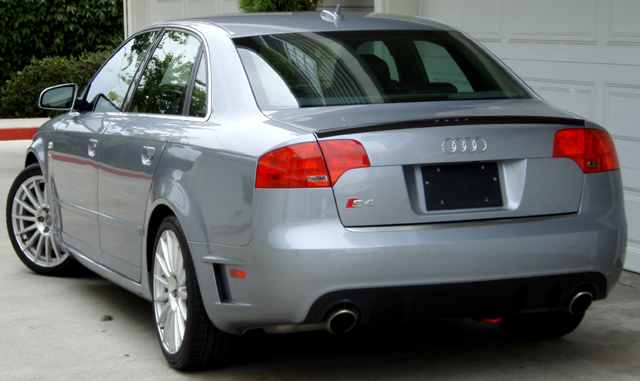

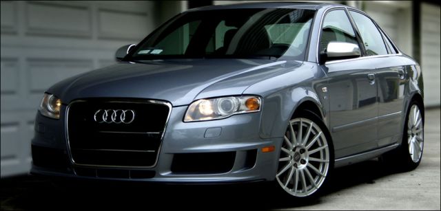

Pour le gris daytona qqn connait la ref exacte de cette peinture. Comme la nacre coûte bonbon. Cà me permettrai de faire une simul.
Voici le code :
LZ7S ou 6Y6Y
Je ne peux que t'encourager à prendre cette teinte si tu prévois une peinture complète, et en même temps je vais te détester :bigthumbup:

En regardant les photos des différents modèles audi RS j'ai toujours trouvé le gris daytona un poil différent sur les RS3 & RS5 que sur les RS4 :unsure:
Fan 73:
Merci!
Vu ton avatar tu as une RS4 en daytona. Tu as quoi comme ref sur ton carnet d'entretien?

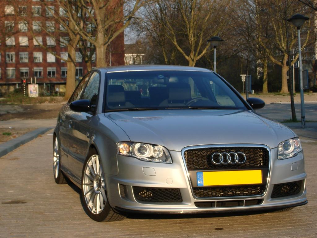

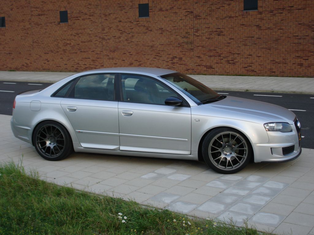

3 petites photos avec les jantes DTM et les clignotants blancs
:coucou:

Léon:
Quelle est la différence entre les 2?
Euh, à ma connaissance, il n'existe qu'une seule formule pour le Gris Daytona. Si vraiment il en existe 2, et au risque de dire une bêtise, ça ne serait pas qu'un est nacré, l'autre métallisé ?
En tout cas, cette couleur est magnifique, et sobre en plus, bref, je l'adore :malelovies:
