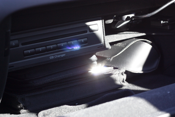

le connecteur d'AMI ne prend pas de place dans la boite à gants
je suis assez surpris par ta réponse picmic car dans des configs "bien équipées" que j'ai pu voir, la boite à gants est pourtant quasi inutilisable et c'est bien "Audi Music Interface" qui apparait en gros dessus comme sur la photo ci-dessous trouvée sur internet (l'autre photo à gauche c'est celle de ma "grande" boite à gants).
Quelque chose m'aurait-il échappé ?
Modifié par AudiTIF
probablement pas chez toi :rolleyes: mais j'ai pris en photo ma boite à gants
ça laisse pas mal de place avec un filet pour placer l'iphone/ipod en toute sécurité.
merci pour les explications car je n'avais jamais vu ce cable qui sort mais toujours des configs avec une boite à gants réduite et penser qu'avec AMI c'était comme ça aussi. Ca doit donc être une autre option qui fait que la boite à gants est réduite comme sur ma précédente photo et le cable AMI déplacé dans ce bloc avec son nom marqué dessus...
en fait l'AMI c'est un connecteur sur le côté droit sur lequel j'ai branché un cable que j'ai commandé à part pour 21€ (au lieu de 45 chez audi) suite à une bonne adresse que m'avait donné Marco.
Sur la photo je montre le cable branché que je viens de recevoir par la poste. Et en haut sur la photo on voit le logement pour iphone. Au final c'est très pratique. Si quelqu'un sait comment on peut afficher l'écran de l'iphone sur le MMI, ça m'intéresse mais je crains que ce ne soit pas possible.
GPS Plus est comme celà sur ma Sline de Aout 2011 ;)
(Ipod Classique 80Go à droite dans son logement, chargeur 6 CD dans boite a gant et lecteur DVD GPS en façade... sous le chargeur il reste de la place pour le livret d'entretien et un soufflet à CD... on peut aussi mettre des choses sur la porte et refermer... IL ME MANQUE LA MAGLITE :D)
Modifié par marco_777
