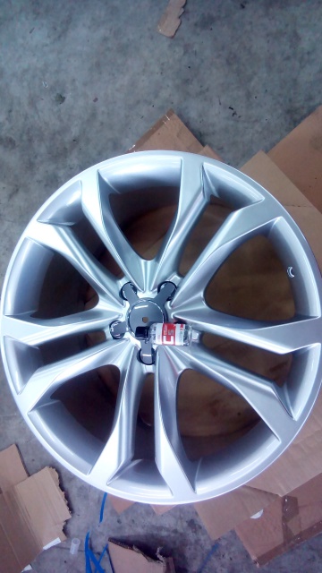

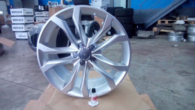

Traitement céramique sur les nouvelles jantes... Plus d'un ans de protection. :d

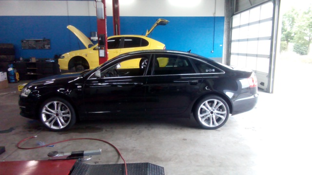

Messieurs, dame en exclusivité pour vous, le a6 berline allroad
Merci Tony,encore un très bon moment passé avec toi
Ah bah oui, en mode "cric" la suspension pneumatique est haute forcément :petard:
Heureusement, que j'ai remis en mode dynamique juste après, c'est quand même mieux n'est-ce pas Aurelien ? ;)

Bien ! avec le traitement Gtechniq c'est top ;)
Justement je me posais la question concernant la marque du produit utilisé par Aurel.
Bien belles tes nouvelles roulettes.
