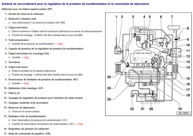

J'aurais une petite question. Quand je mets en pression mon circuit via la durite d'echangeur, j'ai une "fuite", mais je sais pas si c'est normal ou pas, en fait de l'air retourne a l'admission via le circuit de couleur rouge du schema de Titi3822. C'est normal? Ca vous le fait aussi? Ou bien c'est que j'ai un clapet anti retour qui est HS ou monté a l'envers?
Je suis pas certain mais j'ai l'impression que cette partie du circuit permet la réaspiration des vapeurs d'essence a l'admission si j'ai suivi correctement le circuit.
Merci d'avance. A++
Je crois que tu as raison. Je ne peux pas tester pour l'instant, mais effectivement, tu as peut-être un capet qui merde. Là, si je comprends tout, ton turbo doit souffler dans le réservoir...
Il est vraiment très compliqué ce montage (à un point qu'on se demande si ça n'a pas été fait délibérément ;-)... Pourquoi est-ce qu'il faudrait réaspirer ces vapeurs avant et après le turbo ?!
J'ai retrouvé ce schéma (plus clair). Bonne chance.
Top ton schéma, Merci ;)
Je vais refaire une mise sous pression car j'ai testé les clapets hier et ils sont ok et montés dans le bon sens.
Mais je vais re etudier le truc avec ton schéma, merci c'est cool
