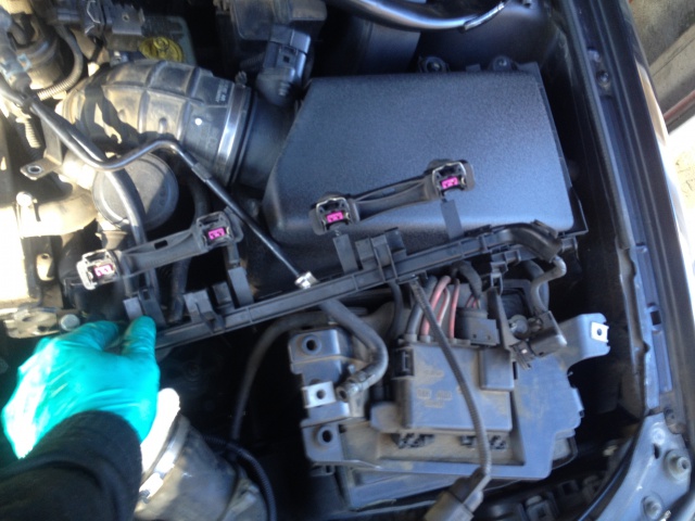

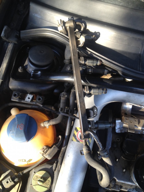

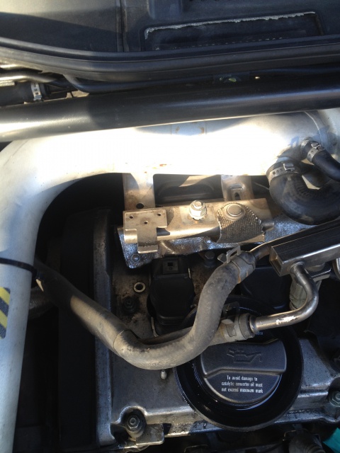

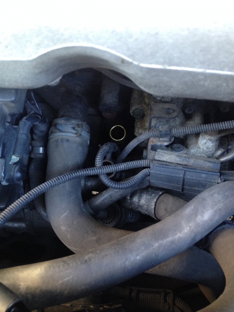

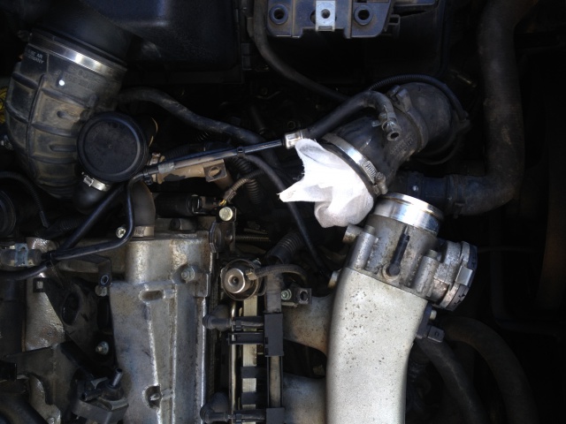

Au démontage tu as laisser les injecteur sur la pipe en décrochant juste la prise avec le petit clips métallique sur la rampe d'injection?
Modifié par AurelienS4-R
j'ai déposer les prises et les injecteurs sont resté sur la rampe j'ai fait venir les 4 d'un coup!
il est imperatif pour elever la rampe de deposer tout le faisseau elec de la rampe, donc il ne faut pas oublié de defaire la prise du capteur sur la coté gauche de la culasse juste devant le cache distri, je presume la position arbre a came et celui qui est en desous de la pipe sur le bloc moteur. capteur piezzo elec.
voila.

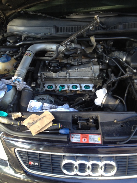

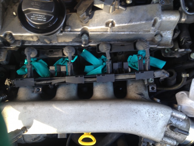

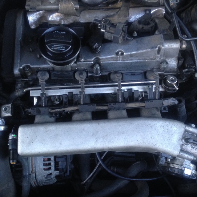

voila une fois reposée. alors j'en ai pris moins pour la repose j'avais plus de batterie lol

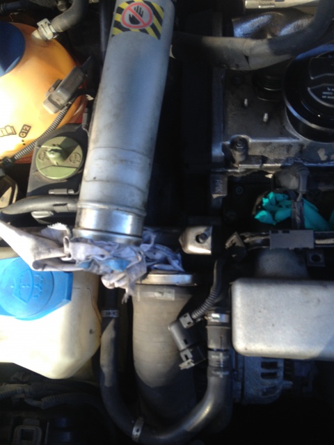

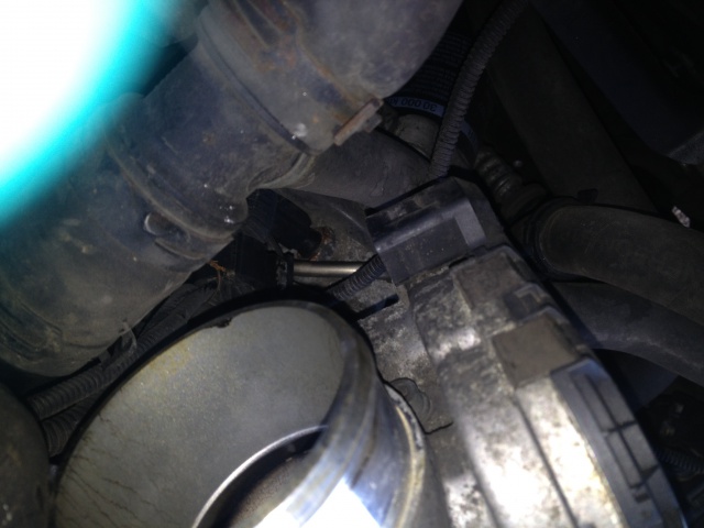

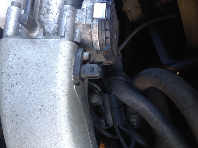

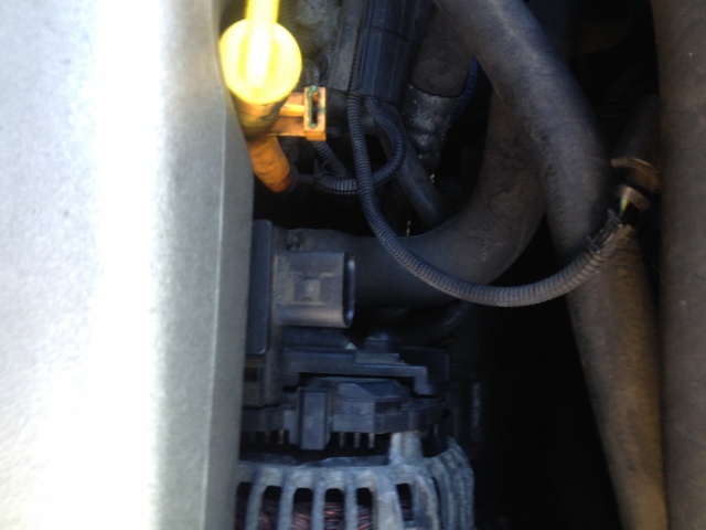

ne pas oublié d'en profiter pour nettoyé la pipe d'admission et sa portée de joint, il n'est pas necessaire de le changer si il n'est pas detruit a la depose mais bon pour le prix ( 6€) donc voila je voulais changer mes joints d'injecteurs mais bien sur a audi pas de stock pour 4 malheureux joints toriques enfin ils etaient en bon etat donc je l'ai est nettoyé et reposer avec un poil d'huile de fonctionnement, pour l'ensembles des vis pensez a mettre un poil de graisse sur les filés cela ne fait pas de mal et pour de deposes plus tard se sera plus sympa! n'oubliez pas de mettre du frein filée sur les vis qui tienne la piece elec qui est sous la pipe juste au dessus de l'alternateur, c important, sa evite de serrer comme un sourd et si c pas assez serrer la vis peu tomber dans l'alternateur on ne sait jamais!!
voila je n'avais pas de clé dyna mais i vous en possédez une servez vous en....
moi je suis en vacance du coup je n'ai pas pu emprunter ca a mon boulo.
voila j'espere ne rien avoir oublié.

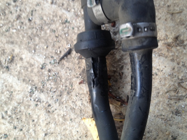

ce n'est vraiment pas compliqué a faire je mettrais demain une foto de la piece defectueuse.
soyez surtout patient et rigoureux en ce qui concerne le bouchage des orifices.
comment les démonter ? Certain les déboîte du collecteur tirant dessus , d'autre les laisse déçu en démontant que la rampe d'injection
Enfin je pige rien
Aurélien, tu le fait comme tu le sent..comme je te l ai dit moi j ai laissé les injts dessus le collecteur(surtout par rapport au joint,,,jamais fait,,,).mais j ai sorti les connections + les 2 durites d essences,
et c est comme tony a part j ai les injts dessus

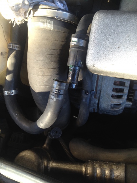

J'espère quetes fuites on été reparer et que tu profite pleinement du 1.8T
[/url]">http://223479IMG3191.jpg

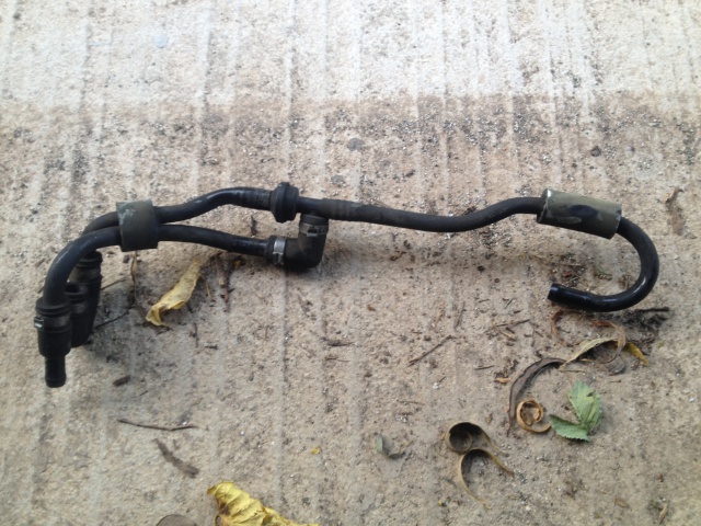

voila la vilaine qui etait deterioré!!
je ne me rendais meme pas compte que sa marchait moins bien le tuyau s'est ouvert petit a petit la diference une fois changé!! ouf

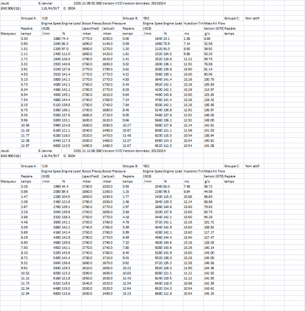

bonsoir a tous voici mes logs
un grand merci a aurelien pour les conversions!!!
apparement il y a un petit pb de debit metre peut on me le confirmer et me confirmer que la pression de sural est bonne
merci encore
j'ai fais 2 mesure d'affiler
Une S3 avec 0,7bar de pression consigne , il y a un soucis;

bonjour,
merci pour vos reponses !
est il possible d'avoir des explications en detail ou bien si cela existe quelque part.
bk56190 j'ai fait d'autres mesure si je te les envoies peux tu les interpreter pour moi et me les expliquer. j'ai fait la mesure de la pompe a essence code 002/031 et celui qui dedouane d'une fuite d'air dans le circuit de sural code 114/115.
la pression de turbo n'est elle pas un peu faible? c du uniquement au debitmetre?
merci a tous de votre aide
Nan ce n'est pas normal, tu devrais avoir 1bar puis 0,8bar environ.
