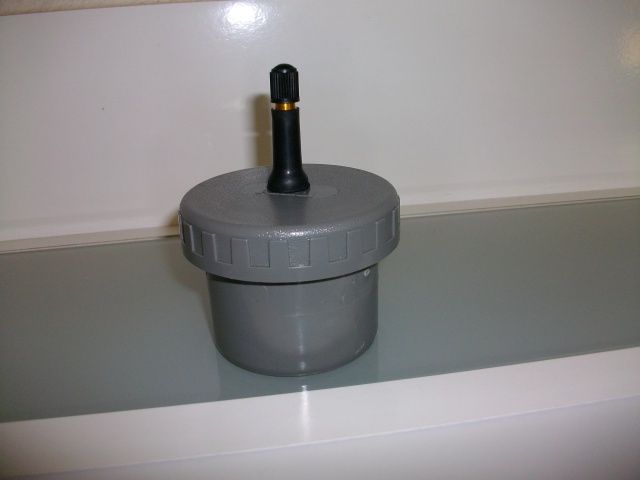

Savez vous ou est ce que je peux trouver un kit de mise sous pression tout fabriquer comme celui afficher sur s3 passion avec le mano.
Merci d'avance

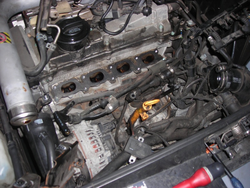

oui bon enfin c'etait a titre indicatif .... je me suis allégé ce matin c'est commander avec le joint de pipe d'admission au cas ou! je ferai quelques photos en cas lors du changement pour alimenter le fofo!

+1 pour les photos je dois y passer et je ne sait pas tropcomment me lancer malgré les explications que j'ai eu !C'est les injo qui me font peur :lol:

Perso je l'ai changer 2 fois sans demonter la pipe.
C'est un peu galere mais ca le fait.
Apres demonter la pipe et les injos y'a rien de compliquer meme moi qui suis pas mecano je l'ai fait plusieur fois.
oui, pas compliqué, le joint dans les 5€
idem et bien plus facile pour changer les durites...on voit clair :icon_smile:
