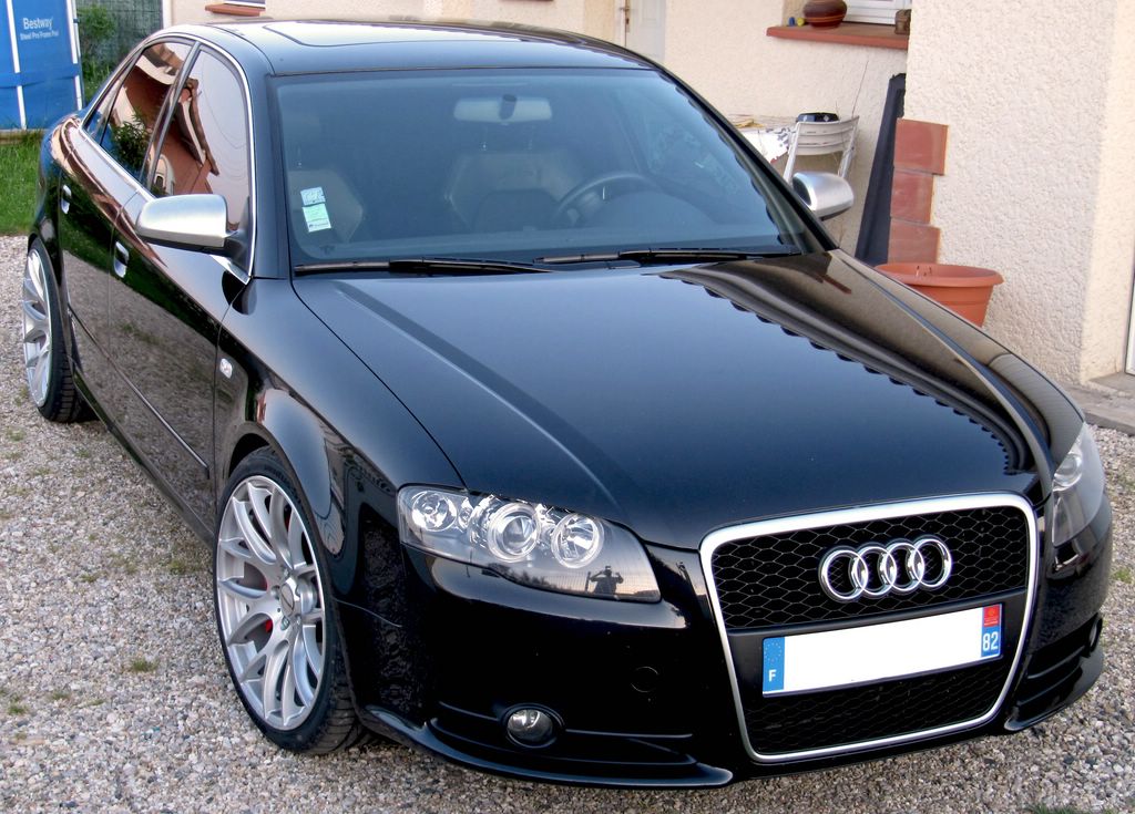

Très joli, mais je crois que je préfère avec les Rs4...
je comprends car les RS4 c'est une jante super belle et c'est la valeur sûre .
mais ça fait 3 ans que j'ai des jantes RS4.........tu comprends ...

salut yannick, moi je la trouve superbe avec c est jantes, :lover: :love:
Beh tu vois je préfère tes pinces rouge avec ces roulettes
Pour le coup je serais pareil, je crois que je pourrai pas les garder 3 ans moi je vais me lasser ...
Moi elle me lasse deja mes RS <_< et j'ai les 3SDM qui m'ont font du charme ;)
Bon je retire ca que j'avais dit. Tu as réussi à faire encore mieux :malelovies:

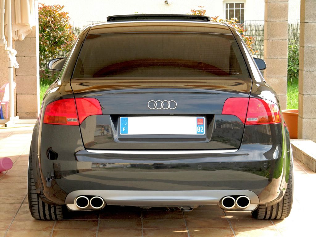

Question: ta géométrie, tu as un effet Gordini? Je n'avais jamais fait gaffe mais la vue arrière me donne cette impression.
après avoir monté les ressorts j'ai fait faire la géométrie et il ont pris comme ref les paramètres de la S4
Tu vas les faire sortir encore plus , pourtant ca a l aire nikel la !!! Et dire que ca viens de chez edouard lol
oui vu que je suis obligé de mettre une cale devant , je vais aussi en mettre une derrière pour ne pas avoir de trop grosse différence d'ET entre l'avant et l'arrière (cause quattro)

Ta mis des cales te combien et ca te fais un ET de combien !!!
c'est des cales de 10mm , ça fait un ET30 ,
j'ai roulé à 4 adultes sur départementale et ça ne frotte qu'un peu le garde boue en carton quand je passe dans des gros creux bien prononcés ou les dodanes pris trop rapidement.
Je parie sur du 10, cel qu'il avait demonter du break ^^
à l'avant oui ce sont celle du break mais ceux de l'arrière sont parti avec lui .
j'ai dû en racheter une paire .

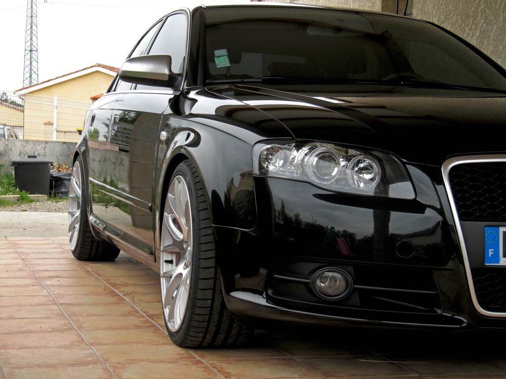

tu as mis quoi comme écrous du coup ?
j'ai mis des écrous plus long de 1 cm à tete conique .

photo de face avec les cales de 10mm à l'avant et à l'arrière:
