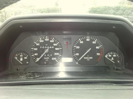

la glace AVG ne lève ni ne monte, la glace AVD, descend mais ne monte pas, je ne sais pas comment réparer, depuis ce matin, un témoin clignotte et je ne comprends pas ce qu'il veut dire
Témoin au centre du tableau indiqué par la flèche

petit oubli, que représente ton témoin?
salut et bienvenue.
regarde si tu n'as pas un fil coupé dans la charniere de ta portiere.
tu as l'air d'avoir l'ordinateur de bord. Le temoin qui s'affiche peut changer selon la defaillance... Dis nous ne qu'il represente, et de quelle couleur il est :carre:

pour ton voyant, c est le point d exclamation qui s allume?
si oui, c est le niveau de liquide de frein, ou de direction assistée(mettre du liquide vert vag surtout pas du rouge atf)
ou un probleme de pression sur le circuit d assistance comment est la pedale de frein: normal, dure?(sphere a changer ou pompe de da)

Ah! voilà qui est fait, bon ce matin il y a du brouillard et il a gelé cette nuit, j'ai rajouté de l'huile dans le bocal de freins, toujours pareil, pour le témoin qui clignote, c'est cette image:
Alors peut-être la direction assistée.

1) pour ton témoin, ca peut être le niveau d'huile de Direction Assistée.

Pour le voyant , il se peut aussi que ce soit les plaquettes .. sur la V8 , il y a un fil par plaquette à l'avant , et comme il y a 4 plaquettes , si 2 plaquettes ou plus sont HS il s'allume en rouge !
C'est un moteur cinq cylindre et les plaquettes sont neuves,
Je vais voir ça de prêt le plus vite possible
