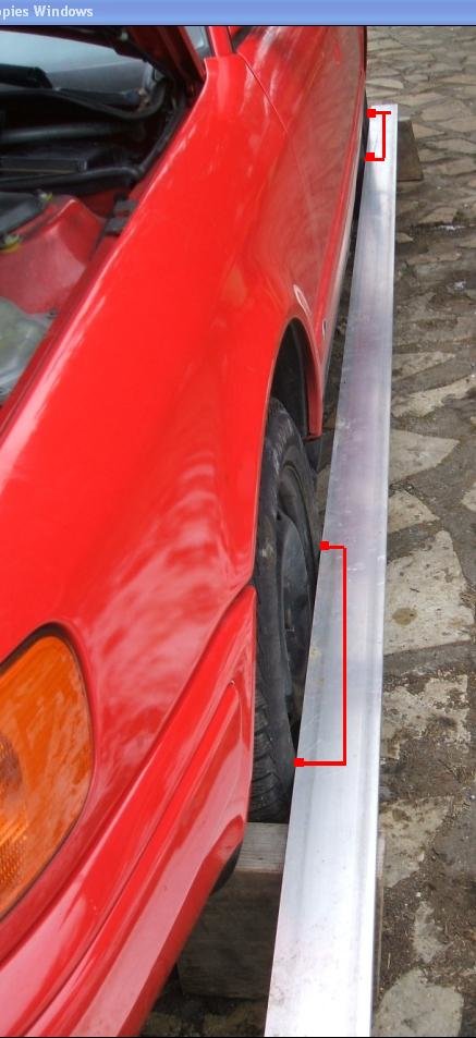

Remplacement des rotules supérieures de direction
hubaudi a répondu à un(e) sujet de hubaudi dans 100 C2 / 100 C3 / 100 C4 / 5000
Le remplacement des rotules supérieures et le controle du parallélisme. Si les piéces du systéme biellettes de direction// rotules supérieures sont propres est bien dégrippées, le remontage demande 1/2 heure de travail agréable. ( pas d'écrous grippés à forcer.). Dans la joie, faisons un réglage du parallélisme. Deux cales en bois pour poser une régle de macon bien droite de 4 m ou un simple fil, faute de posséder une régle. Comme le montrent les photos jointes, il faut, par le réglage des longueurs des biellettes, faire coincider les plans des pneus avants avec les plans des pneus arriéres, coté gauche puis coté droit. Vu la précision des cotes des pneus, la solution proposée est d'une précision largement suffisante pour obtenir de bons profils d'usure de vos pneumatiques. Si les profils d'usure ne sont pas bons, il faut regarder du coté de la qualité des pneus ou du coté de la géométrie du vehicule sous sollicitation dynamique. Une photo montre l'alignement des plans de roues avant / arriére. L'autre photo montre le réglage obtenu au niveau du plan de la roue AVG. Bien sur, ces réglages sont réalisés sur terrain plat, direction au point ZERO. En cas de choc de trotoir, ne pas hésiter à verifier le parallélisme, à moins que vous vouliez prendre le risque dune usure prématurée de deux pneus. Essayez, c'est facile et vous aurez le sentiment agréable du travail accompli. A plus. -
hubaudi a posté un sujet dans 100 C2 / 100 C3 / 100 C4 / 5000
Bonjour C'est trés facile quand on sait faire....et puis ne pas oublier que le systéme supportant ces rotules a pour fonction le réglage du parallélisme. Si vous vous contentez de remplacer la rotule sans entretenir le mécanisme de réglage, lors du prochain remplacement de rotule ou du prochain réglage de parallélisme, vous comprendrez alors mon propos. Mécanique sans conscience, n'est que ruine....... La présence de filetages dans les sens horaires et anti-horaire ne pose pas de probléme au praticien qui a l'habitude de ce remplacement. Pour celui qui le fait pour la premiére fois ou la seconde fois, il en est autrement. Voici donc un modeste tuto qui peut servir et économiser du temps et de l'argent.. DEPOSE ROTULE Voir schéma joint : 1)W40 dans les zones C1/C2 2) désaccoupler la rotule pour avoir de la liberté de mouvement. 3) débloquer C1 en tournant dans le sens horaire pour séparer l’écrou de la biellette. 4) débloquer C2 en tournant dans le sens horaire pour séparer l’écrou de la rotule. 5) Re bloquer C1 pour dévisser la rotule en tournant dans le sens anti-horaire ( pour déplacer la rotule vers l’extérieur ) . 6) Passer une clé à œil de 27 pour déposer C2 de la pièce B, en tournant dans le sens anti-horaire. 7) passer la clé à œil de 19 sur la partie six pans de la pièce B et tourner sens horaire pour sortir B de la biellette. 8) Marquer B coté extérieur ( trait de scie ). 9 Un coup de brosse pour dérouiller l’intérieur de la biellette et des entretoises puis la pièce B. La prochaine fois que vous interviendrez sur ce dispositif et que vous serez étonné que tout ne soit pas grippé par la rouille, dites vous que ce n'est pas un hasard.
