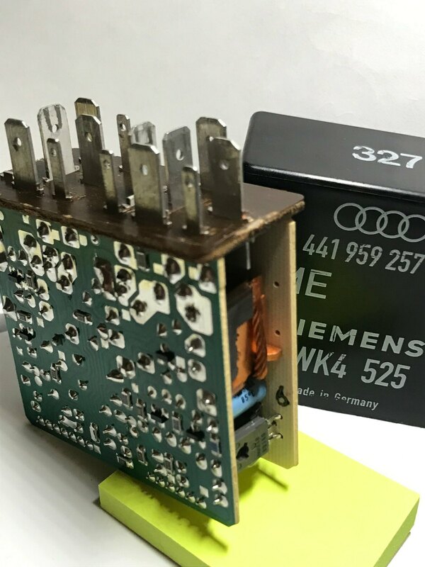

Bonjour, Je viens de recevoir d'Espagne le relai 327 d'occasion commandé sur EBAY. Je l'ai installé et maintenant les lèves vitres fonctionnent à nouveau. Je vais pouvoir maintenant utiliser cette AUDI que je conduis depuis plus de 25 ans, qui a vu grandir mes enfants et que j'apprécie beaucoup même si elle est un peu gourmande en ville! Heureusement je possède une 2CV pour les petits trajets. Un grand merci à LAGRATTE pour ses précieux conseils et aux gestionnaires de ce forum. -

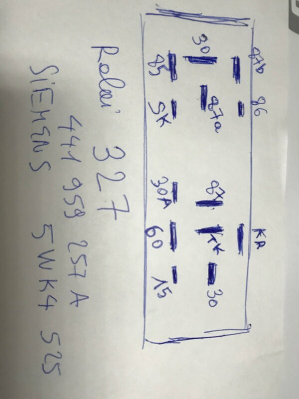

Bonsoir, Merci pour ta réponse. J'ai bien trouvé le relai n° 327 à l'endroit indiqué. Il à l'air en bon état. Apparemment pas de trace d'oxydation. (Voir photo ) Il n'est pas facile de vérifier les contacts sur ce relai. Il n'y a pas de schéma qui indique les circuits comme parfois sur certain relai. J'ai noté les numéro des différentes cosses (voir ci joint). Mais je ne suis pas assez expert pour vérifier les circuits avec un ohmmètre et j'ai peur de le détériorer. Sur la notice d'utilisation du véhicule à la rubrique fusibles, il est indiqué: " Fusibles automatiques: Tous les lèves glaces électriques sont protégés par un fusible automatique commun qui se rebranche automatiquement quelques secondes après que la surcharge a été éliminée ( par exemple glaces givrées ) " J'ai vu sur internet, qu'un fusible de ce genre , en cas de surcharge coupait le circuit et le rétablissait après refroidissement. Avant que plus rien ne fonctionne, il fallait attendre parfois quelques minutes pour qu'elles fonctionnent à nouveau. Mais l'endroit où pourrait se trouver ce fusible automatique n'est pas indiqué. Désolé impossible de joindre la photo du relai -
