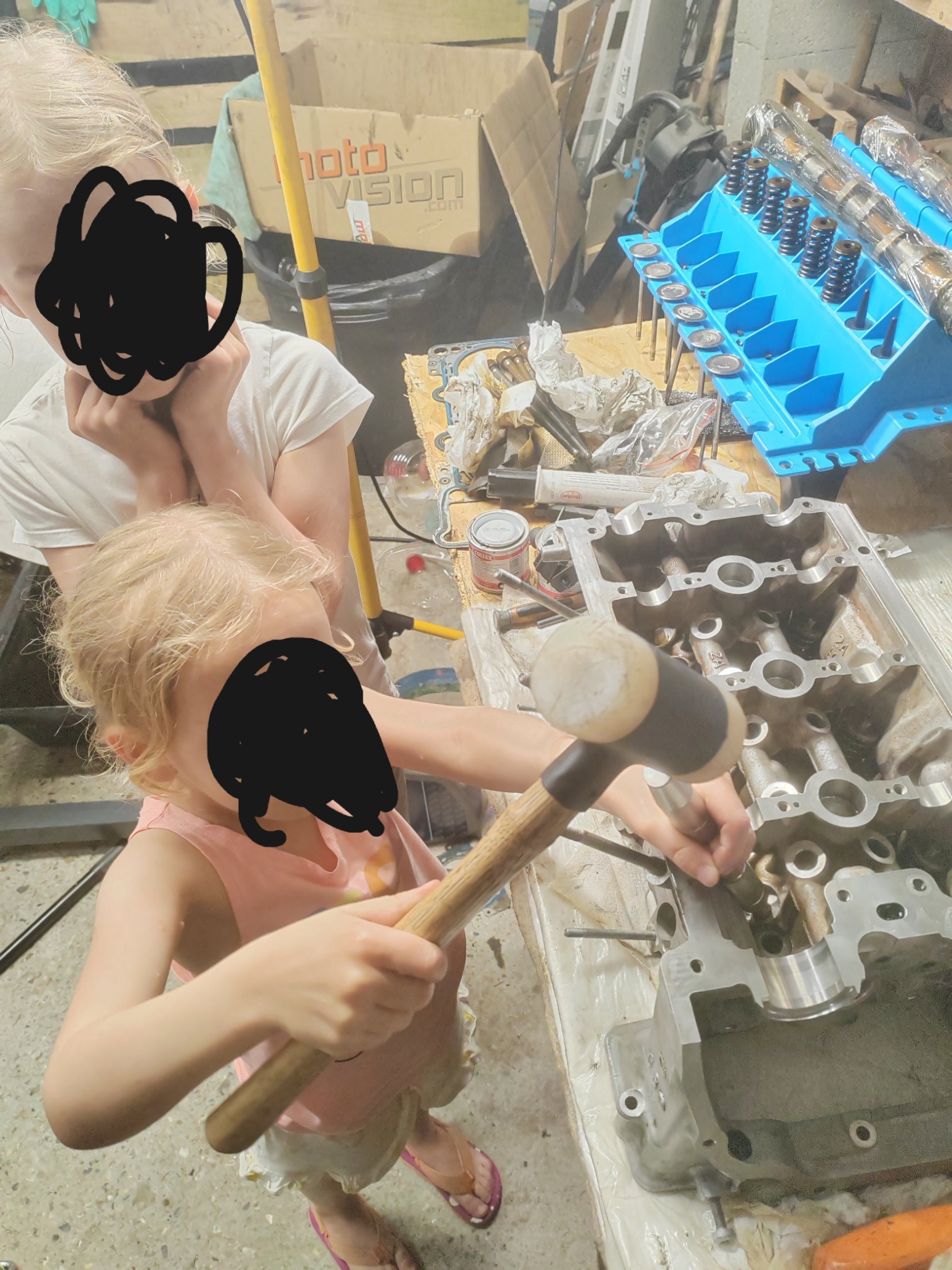

Aujourd'hui repos donc j'ai profité pour nettoyer la culasse, palier, nettoyage soupapes et rodage, remontage des joints de queue de soupape mais pas tout seul 😁 et remontage des soupapes. Une fois tout remonté j'ai nettoyé les plans de joint, j'attends les vis de culasse pour tout remonter. Il me restera ensuite toute la distribution, le tendeur de courroie d'accessoires que j'attends ainsi que le joint spi de boîte de vitesse, support boîte de vitesse et amener mes catalyseurs chez un soudeur pour refaire les tresses. J'ai commencé les joints d'injecteurs aussi, à voir si je touche aux radiateurs de refroidissement du compresseur ou est-ce inutile ? Bonne soirée à vous 😉 Avant Après -
