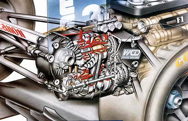

Un petit article que j'avais trouvé il y a longtemps:
________________________________________________________________________________
_________________
Williams-Renault FW 15 C
En Europe, l’idée préconçue et prédominante est que les boîtes automatiques sont destinées à la conduite tranquille caractéristique des personnes âgées et peu sportives, ceci bien que le contraire ait été démontré en compétition par les Chapparal et quelques pilotes, dont l’ingénieur et journaliste Paul Frère.
Afin de donner une meilleure image du produit en le relançant sur les circuits, Emery Hendriks de Van Doorne Transmissions contacta en 1991 Patrick Head, directeur technique de l’écurie de Formule 1 Williams. Après un simple accord oral, il fut décidé d’aller de l’avant et VDT construisit un banc d’essai capable de tester des prototypes de CVT accouplés à des moteurs de F 1 de 800 ch et plus. La transmission fut prévue pour une ouverture de 2,5 et une durée de vie de 4 heures. Son développement prit une année et demi, Williams se chargeant de la conception et de la réalisation des carters, des engrenages et de l’embrayage de démarrage conventionnel commandé par pédale. Un système de contrôle électronique sophistiqué fut conçu en collaboration. Plusieurs petites pompes à huile furent affectées chacune à une tâche spécifique, ce qui permit d’accroître le rendement jusqu’à 95% au lieu de 85 à 92% sur les variantes commercialisées. Une voiture fut prête en 1993 et confiée à David Coulthard, alors pilote de développement chez Williams.
Les résultats furent prometteurs, les accélérations étant ininterrompues et la puissance maxi disponible en permanence. En outre le pilote disposait de ses deux pieds pour accélérer avec l’un, freiner avec l’autre (avantage inhérent à toutes les transmissions automatique dès que le conducteur s’est habitué à cette technique) et son attention pouvait se focaliser sur le pilotage proprement dit. Il lui était possible de régler le régime du moteur en fonction de la puissance nécessaire, en l’occurrence de le réduire au cas où l’avance sur les autres concurrents aurait été suffisante.
Etant donné qu’une CVT contient intrinsèquement tous les rapports imaginables, il n’aurait plus été nécessaire de transporter à chaque course quelque 600 kg de pignons et roues dentées pour être à même de les changer en fonction des particularités du circuit. Cependant, la FIA décida d’interdire toute aide au pilotage telle qu’ABS, anti-patinage et CVT, ceci vraisemblablement pour maintenir le spectacle et la popularité des Grands-Prix. La Williams FW 15C finit alors tranquillement ses jours au musée et la documentation relative à ces essais dort dans les tiroirs des deux sociétés.
