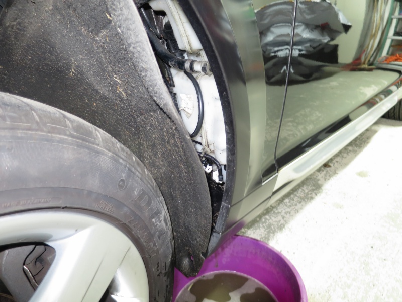

Premier souci ! fuite de liquide lave glace. J'avais fait le plein il y a peu et hier témoin à l'ODB manque de liquide lave glace.
Donc renseignement pris pour identifier l'emplacement du réservoir qui se trouve derrière la coquille de protection du passage de roue avant côté conducteur.

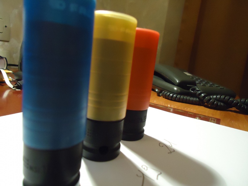

Premier obstacle, impossible de desserrer l'écrou antivol pour déposer la roue. J'ai actuellement des jantes en prêt par ADS Jantes en attendant le remise en état de mes jantes 19". Les roues de prêt ont été posées par un spécialiste du pneu. Je n'ai même pas réussi à desserrer les écrous avec l'outillage de bord...c'est impossible. J'ai utilisé ma clefs dynamométrique et cela n'a pas été simple, mais arrivé à l'écrou antivol la douille sautait et je n'ai donc pas réussi à le desserrer. (souhaitant que l'écrou anti vol ne soit pas foiré :()
Je m'imagine sur le bord de la route en cas de crevaison !!! le couple de serrage préconisé sur ma doc est 120 Nm. Les pro du pneu utilise un outillage pneumatique pour le serrage, mais respectent t'ils les couples de serrage constructeur ? Parce que 140/120 Nm sur une jante alu, tu ne desserres pas les écrous avec l'outillage de bord :ripeer: et encore moins l'écrou antivol.

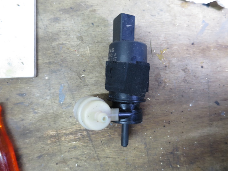

J'ai démonter la coquille avec la roue en place, ce qui complique l'opération. C'est donc la pompe du lave glace qui fuit. je l'ai déposé et passerais en CC pour la commander. J'en profiterai pour commander des vis et clips de maintien du cache moteur et de fixation de la coquille de passage de roue.

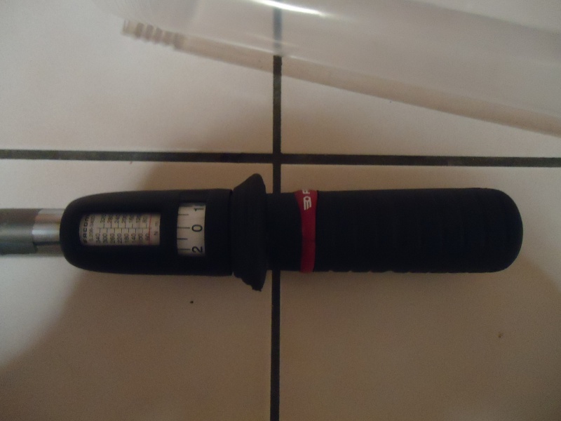

Après chaque utilisation de la clé dynamo , remettre le vernier de réglage à 0.

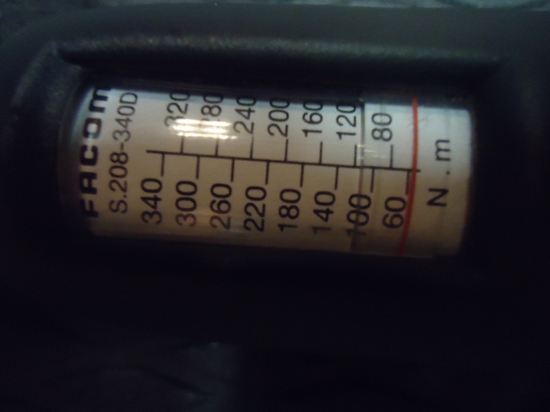

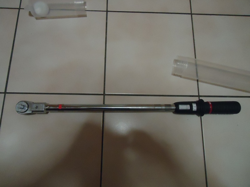

ha d'accord , quand à ma curiosité je suis désolé j'ai vraiment pas pu me retenir et pourtant j'ai essayé. Sinon pour la clé dynamométrique c'est bien d' avoir une pour un couple qui va bien j'avais trouver une sur le bon coin pour 100 euros avec declanchement automatique .Celle que j'ai fait 60 NM/340
Il ne faut pas oublier de remettre le vernier à zéro après chaque utilisation sinon tu endommage le ressort .

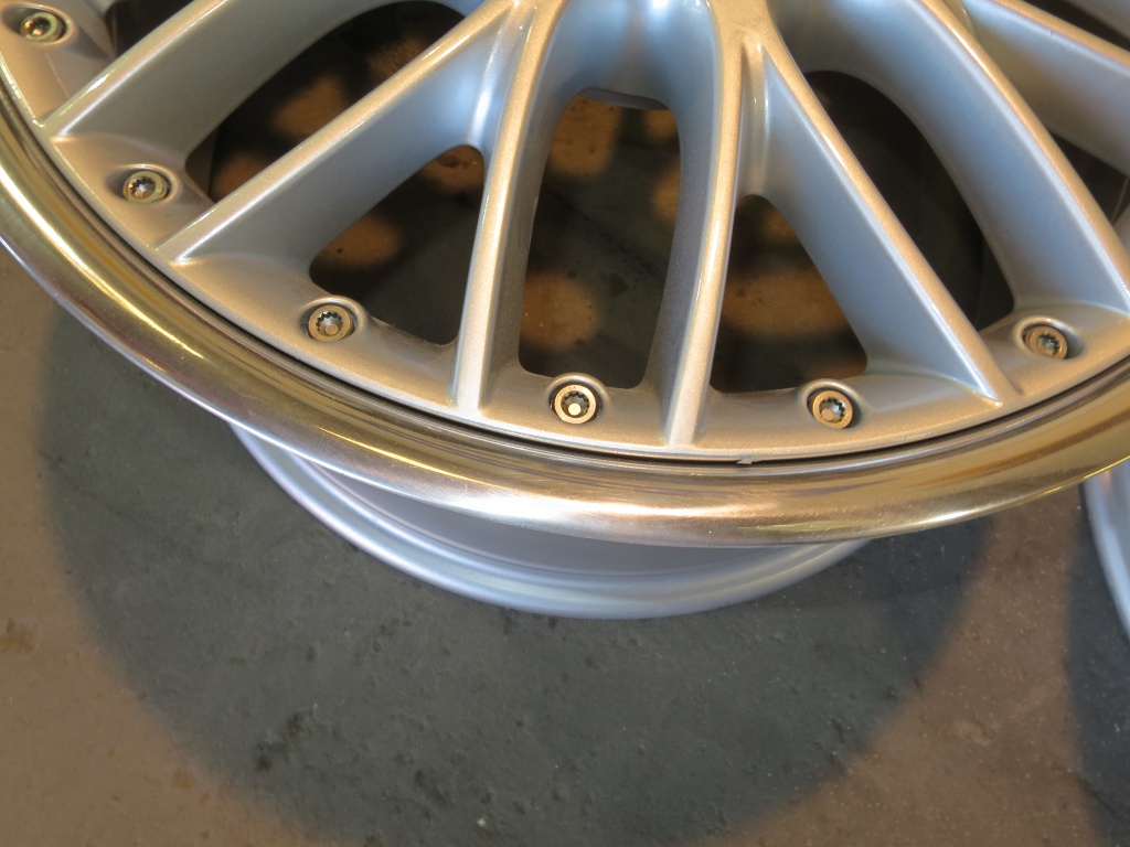

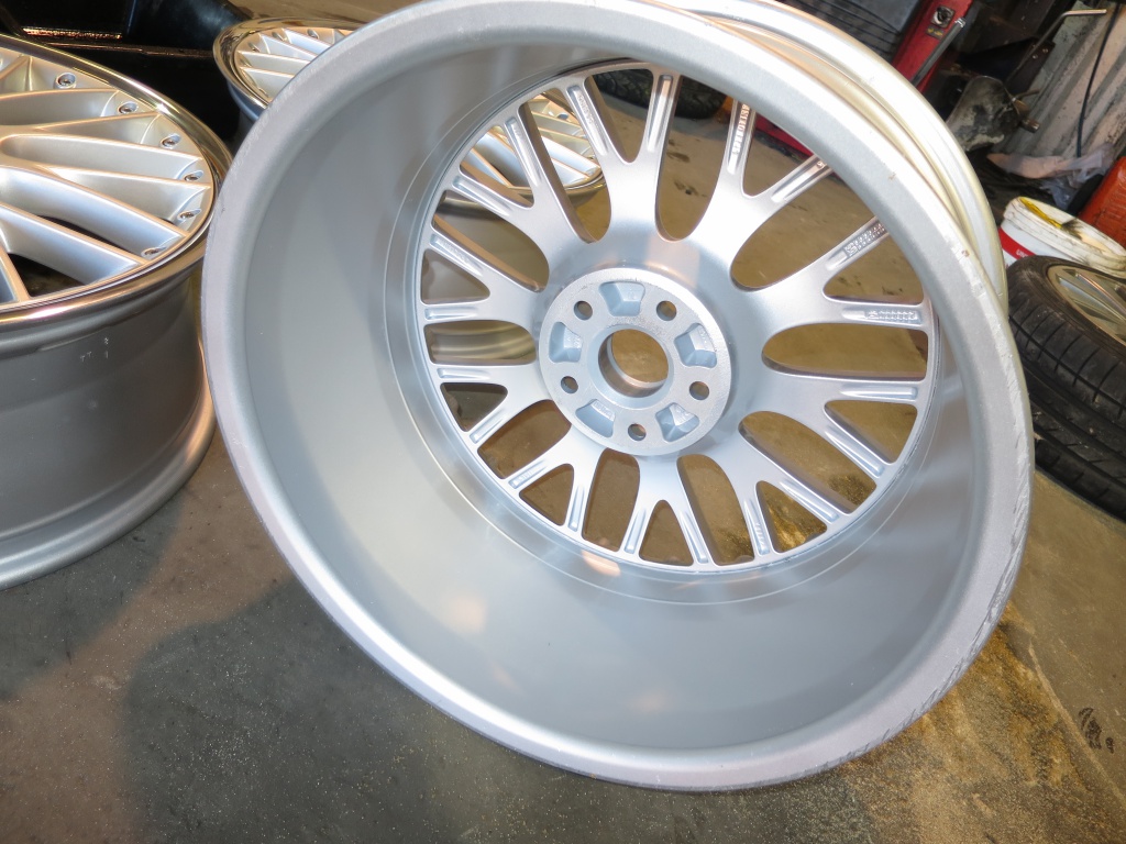

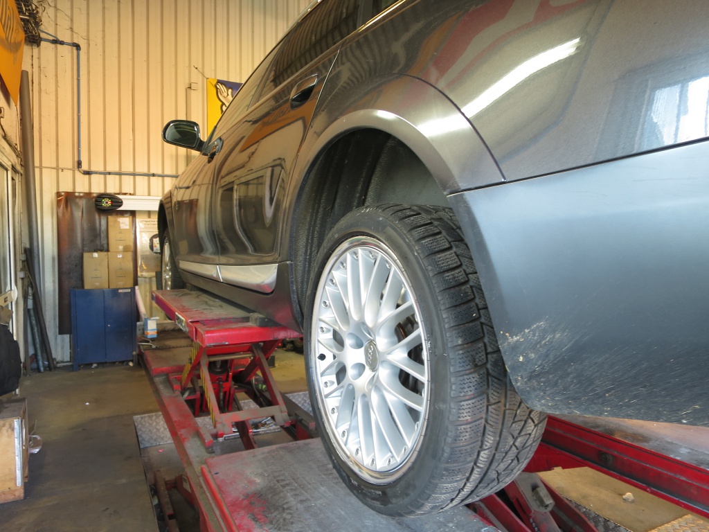

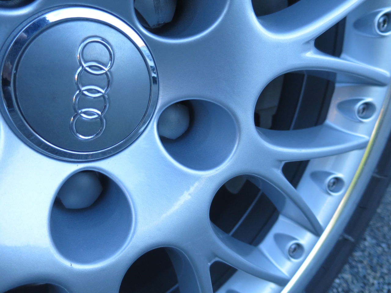

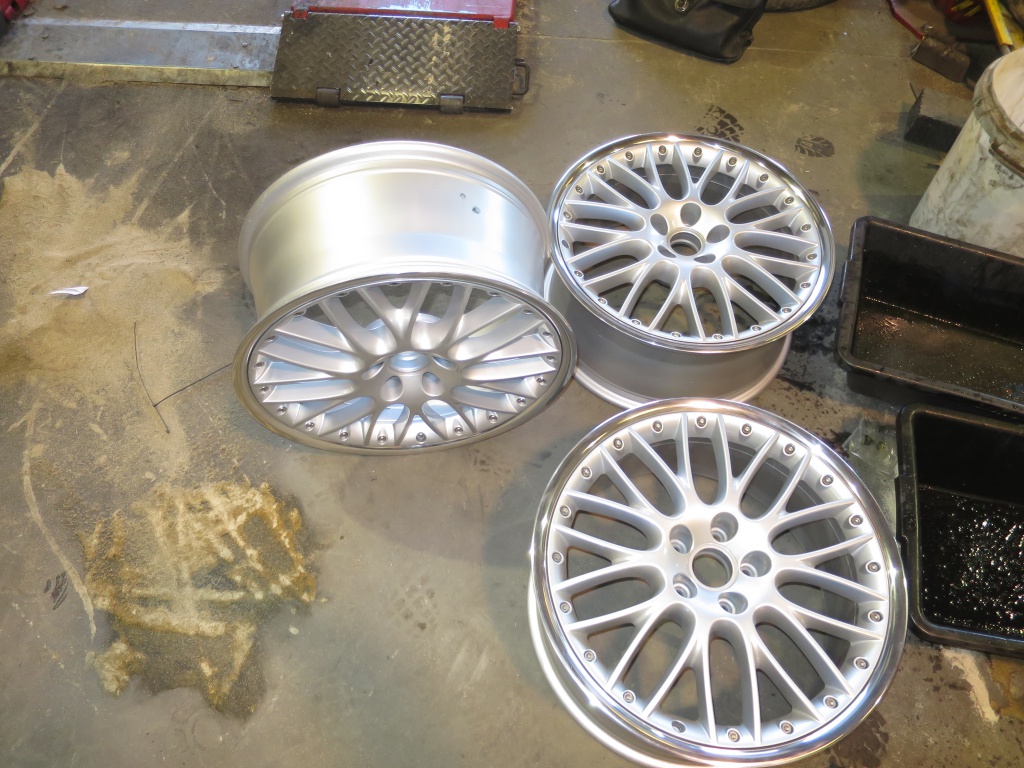

Retour des jantes refaites à neuf chez ADS Jante BIDART. Résultat parfait, comme neuve. J'en profite pour monter mes pneus hiver...
Après midi splendide pour apprécier la qualité du travail. On verra la tenue dans le temps (8/10 ans :) )
Ces jantes sont tellement belles et tellement prisées par ......................... nous.... que de les voir avec des pneus neige, ça me fait mal à mon p'ti coeur smileys-pleur3.gif
Ah mince, désolé Bagheera, c'était pas le but !
Magnifique skwal31 , tu doit être ravi , trop clean le rebord poli @bientôt RABITO .
Salut Alain , normal qu' elle te laisse de marbre , ça rend pas sur une SLINE comme sur un ALLROAD , :baton: ,
ne le prend pas mal mon ami je suis seulement un peu taquin , surtout que ta voiture est :malelovies:
Oui très satisfait du résultat. C'est vrai que les gouts et les couleurs ne se discutent pas. Ce ne sont pas des jantes à poser sur une sportive... l'allroad les porte bien, surtout en 19 ".

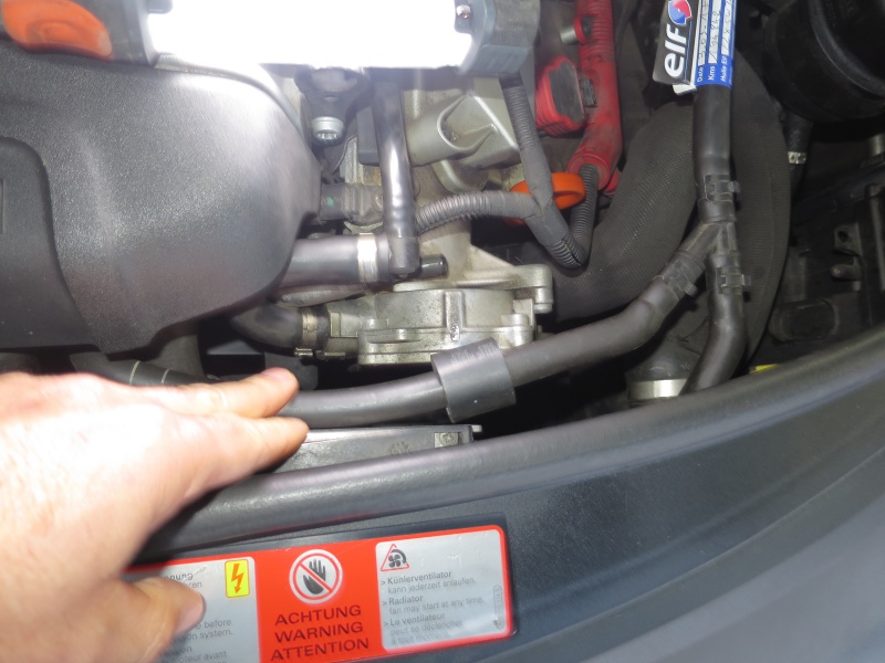

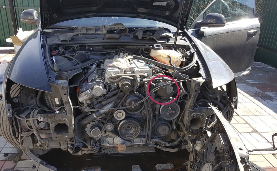

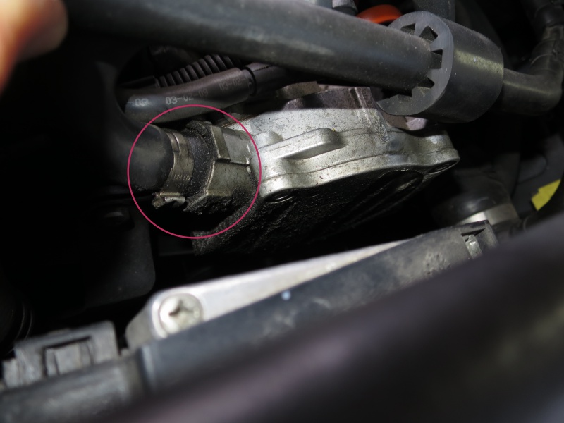

La pompe à vide sur le V6 3L TFSI. d'après les mécaniciens et les photos que j'ai pu voir, les pompes à vides sont des organes mécaniques peu étanches et sont souvent "fuyard". J'ai ce problème sur mon moulin, même si pour le moment je n'ai aucun problème mécanique, j'aimerais fiabiliser cette mécanique pour l'emmener le plus loin possible.
Donc si vous avez des avis n'"hésitez pas. D'ailleurs regarder sur vos moteurs si vous constatez le même problème.
Photo d'un V6 3L TFSI (ce n'est pas le mien) avec la face avant démontée on voit bien la pompe à vide grasse sur sa partie inférieure gauche.
Celle ci, c'est ma pompe à vide.
On voit bien d'ou cela pourrait venir
Lorsque je prends la durite et que je cherche à la sortir, elle à du jeu... pareil pour vous ?
Commence par remplacer ton collier d' origine par un collier type "serflex" et regarde l' état de la durite quand elle sera déboîtée de la pompe à vide.

coincidence ou pas mais ce matin en faisant les niveaux j'ai remarqué pour la première fois exactement le même symptômes que toi, donc tu n'est pas le seul, je penche aussi pour le collier
