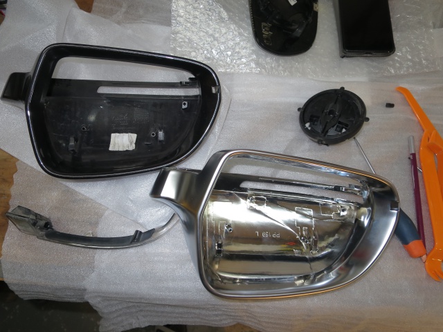

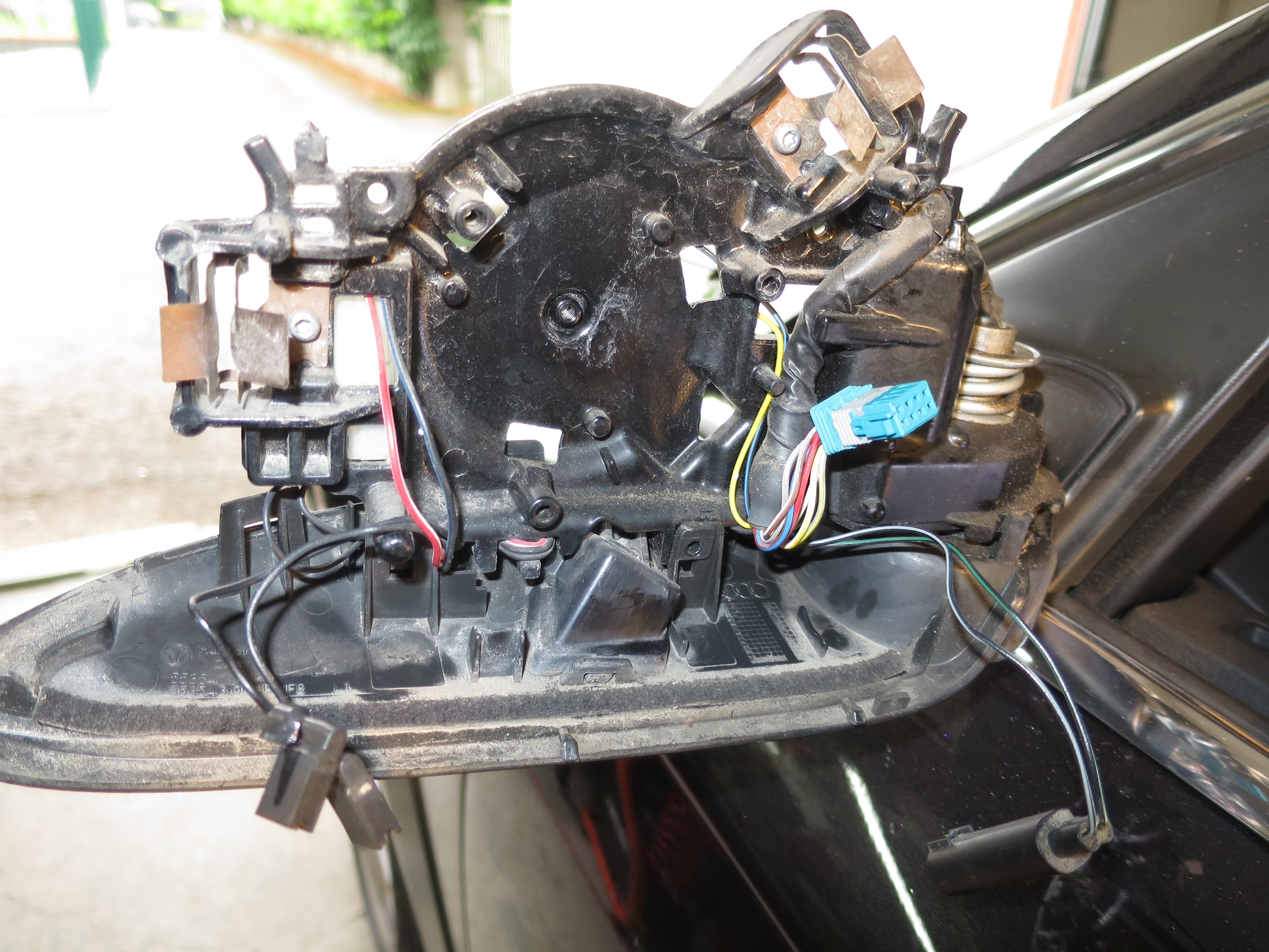

Bon bref, je ne recommencerai pas l'opération d'aussi tôt. J'ai sué à grosses goutes, car franchement, même après mettre correctement documenté avant l'opération, et bien j'ai failli abandonner en cours. Le risque de casser quelque chose est élevé. j'ai du mettre 1h30 pour le premier et 1/2 h pour le second.
Pour le deuxième, j'ai utilisé du WD40 pour démonter toute les pièces . Cela à permis de limiter les frottements des pièces plastiques entre elles et éviter de forcer. Méthode gagnante, ouf !
Pour le premier j'ai pris mon temps en observant avec de l'éclairage précis pour comprendre comment la coques était fixée. fais de nombreuses photos de près pour ensuite zoomer tranquillement.
On à beau lire qu'il ne faut pas forcer, mais pour sortir les miroirs et bien il faut quand même y aller ! (300 € le miroir électrochrome...) ça fait réfléchir sur ce que veut dire ne pas trop forcer...
Je conseille donc le WD40 pour lubrifier et limiter tout frottement, et surtout, au moment de visser les vis métal et plastique dans les moulures plastiques des coques, WD40 puis visser par 10ème de tour en revenant en en dévissant puis revissant par 10ème de tour pour ne pas casser ces petites fixation moulées qui m'ont l'air extrêmement fragile.

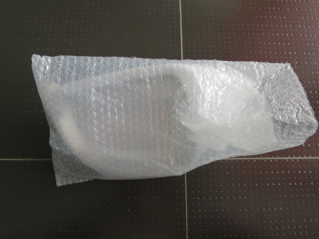

Très bon emballage :

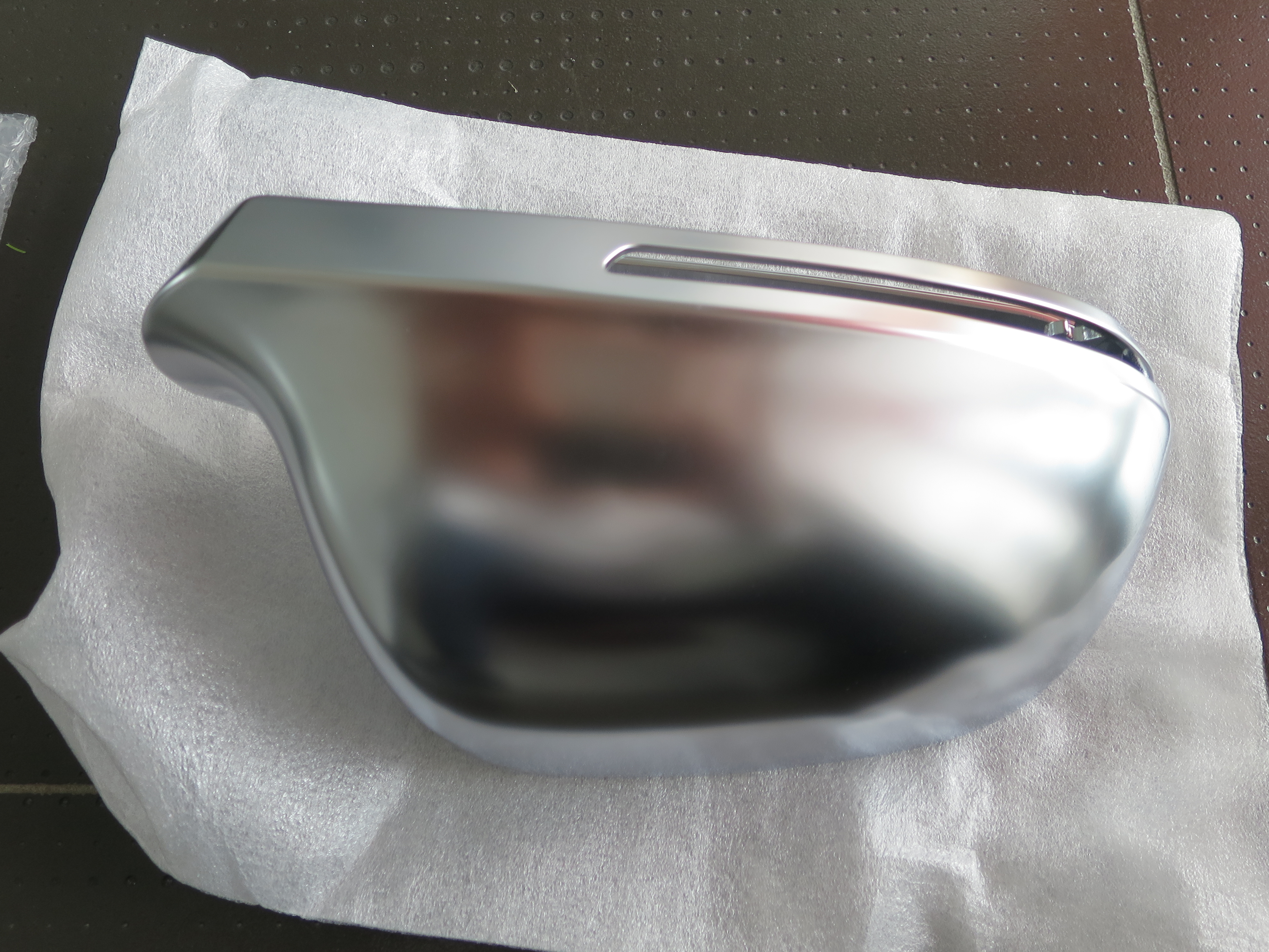

Produit très bien fini :

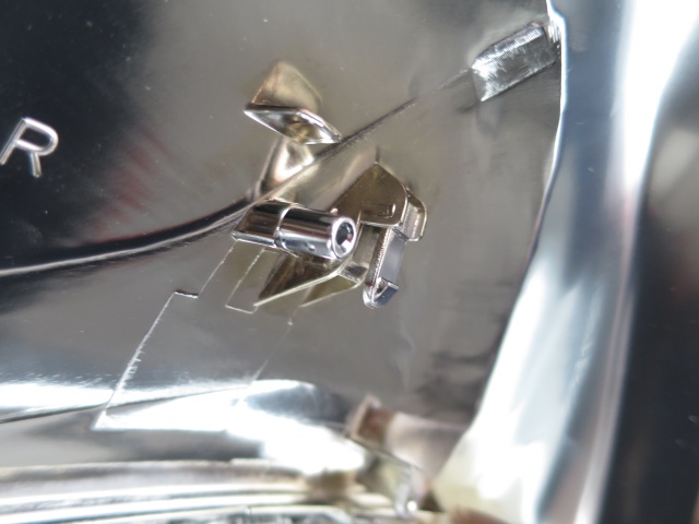

Les fameuses moulures fragiles :

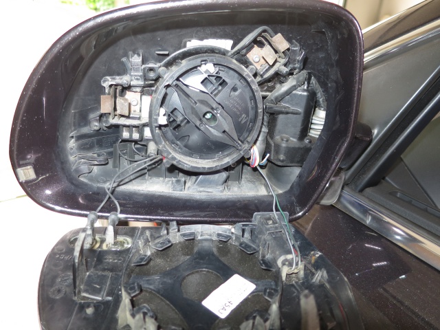

La dépose :
Es ce qu'il ne vaut pas mieux essayer de viser dans les nouvelles coques d'abord ,plutôt que d'essayer de les viser quand elles sont positionner pour aller en place . Car le filetage dans le plastique n'est pas fait et risque de se casser .

oui en effet c'est ce qu'il fait faire RABITO...
Je me suis pas fait plaisir en déposant les coques...j'ai flippé !
Oui je te comprend il faut y aller piano comme on dit .

Sur le allroad FL, la coque ne sort pas si on ne démonte pas le moteur de réglage du miroir !

Ce sont des pièces qui ne sont pas pensée à être démontée. De plus, au bout de 8/9 ans les plastiques n'ont plus de "souplesse" et casse très facilement. Pour mon cas je n'ai rien cassé, mais j'ai pris des gants...

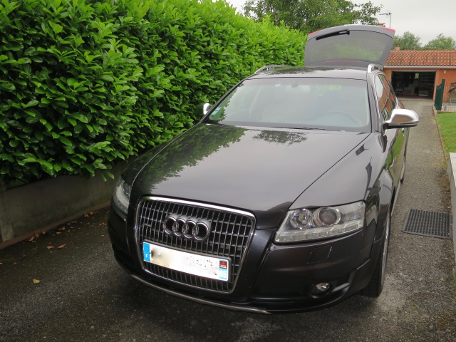

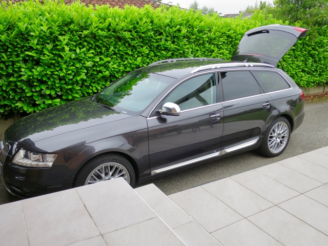

Ca donne ça !
bon adopté ! de toute façon je me sens pas de les déposer pour remettre les OEM :)
je trouve que cela va bien avec la couleur de la voiture et en accord avec les baguettes latérales
et les autres éléments couleur alu
superbe :bien:
