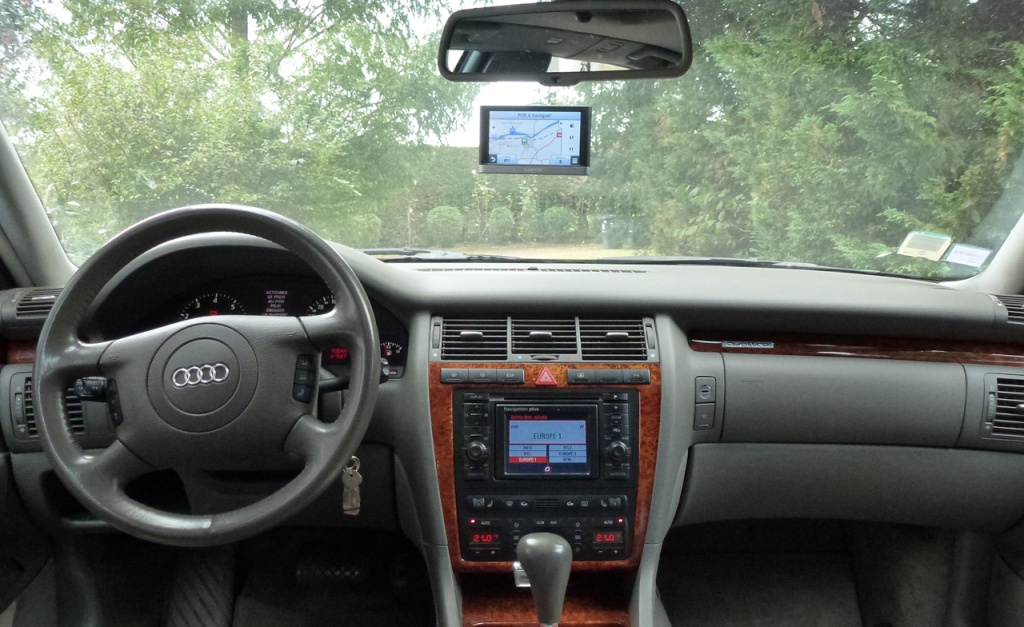

Bon, j'ai mis un point final à ma question existentielle, du moins celle du GPS. Après moult recherches d'antenne re-radiante, de GPS possédant une entrée antenne extérieure (que je n'ai pas trouvé d'ailleurs), j'ai opté pour un dernier né de la gamme Garmin.
J'avais auparavant fait un essai avec un autre Garmin âgé d'un an qui, à ma grande surprise, s'est révélé parfaitement opérationnel malgré l'épaisseur de mes vitres. En effet, les fabricants ont fait évoluer leur capacité de captation satellite, et les antennes internes sont maintenant capables d'opérer dans des conditions plus difficiles. J'ai fait l'acquisition d'un Garmin nüvi 2597 LMT (173 € chez Cdiscount) qui est très facile d'utilisation, aux caractéristiques bien intéressantes :
- écran tactile de 5"
- cartographie Europe remise gratuitement à jour à vie
- commandes vocales
- signalisation des "zones de danger", c.a.d des radars fixes
- surveillance permanente de la vitesse véhicule en fonction de la vitesse locale autorisée, avec un "dong-dong-dong" style avion, toutes les 30 secondes pour vous rappeler que vous êtes en excès de vitesse. Bien utile ...... pour se mettre à l'abri des radars mobiles :petard:
Du coup, j'ai donc 2 écrans fonctionnels à ma disposition : celui du GPS et celui d'origine de la gestion radio/CD.
Ce n'est pas très original, mais j'en avais assez de ne plus pouvoir mettre à jour le GPS Audi, et de devoir investir sur un avertisseur de radars indépendant style Coyotte ou Inforad. Pour un prix très raisonnable, j'ai toutes les fonctionnalités utiles à une route sereine. Voilà ce que ça donne :
Modifié par etxegoxo

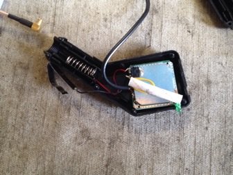

Oui, l'antenne existante fonctionne sur une antenne re-radiante mais il faut des adaptateurs mcx/sma et une rallonge wi-fi.
Voir plus haut dans le topic.
Merci Didier26 pour cette precision. J'ai relu ton topic ou tu parles de l'adaptateur . Juste une precision il s'agit d'un adaptateur MCX male pour raccorder le cable d'antenne vers SMA male pour raccorder l'antenne radiante. J'ai trouvé l'adaptateur sur amazon par superbat pour 11€ port compris.
Je le recois en debut de semaine... verdict apres essai.
Par contre je ne comprends pas ce qu'est la rallonge wifi?... ca me fait un peu penser au cable hertzien !!
Bonjour gns,
C'est une rallonge d'antenne wi-fi utilisée en informatique. c'est ce type de connecteurs (sma) qui équipent les cartes wi-fi pour les ordinateurs. J'ai utilisé ce câble pour rallonger le câble de l'antenne GPS d'origine (mcx) depuis le coffre jusque l'accoudoir arrière. De cette façon je peux brancher mon antenne re-radiante (AR 100-T) dans la prise allume cigare arrière. Quand je ne m'en sers pas, je range le tout dans l'accoudoir AR. La difficulté c'est de choisir les bons adaptateurs sma/mcx (m/f, m/m ou f/f ).pour ma part, il m'en a fallu 3 ou quatre pour raccorder le tout.
On trouve ces rallonges chez amazon ou conrad.
Voici ce que j'ai utilisé:
Chez radio-spares:
1 adaptateur SMA (M)-MCX (M) N° article 7619991
1 adaptateur SMA (M)-SMA (F) N° article 7620011
chez Conrad
1 adaptateur SMA (M)-SMA (inversé femelle) code produit 734145-62
1 rallonge pour antenne wi-fi RP-SMA 5m code produit 975971-62

Illustration du montage de l'antennne radiante. Modif du boitier pour amener une alim piquée sur l'autoradio et raccord du cable de l'antenne radiante avec l'adaptateur vers l'antenne du coffre.
Ca fonctionne parfaitement et il y a un signal gps pleine puissance disponible pour tous dans l'habitacle.

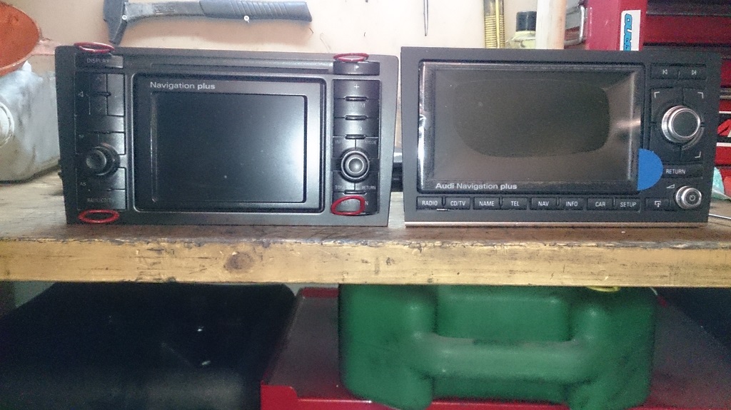

Je me suis servi de ce tuto: http://ttp://www.audiworld.com/forums/a8-s8-d2-platform-discussion-8/d2-rns-e-write-up-1758989/&prev=search
Malheureusement, les images ne sont plus disponibles apparemment. En une demi journée, ça se fait très bien.
J'ai pris ce poste à cet endroit: http://www.vag-car.fr/crbst_52.html
Il faut modifier le contour du poste en le limant et finition au papier de verre car il est plus grand que le RNSD
Et ça donne ça.
Il faut aussi acheter un faisceau d'adaptation à relier au RNSE. Les problèmes rencontrés ont été qu'au de quelques jours sans soucis, subitement, plus d'éclairage de touches du poste, solutionné en branchant un émulateur. Pour ceux qui ont un volant multifonction, il faut changer un calculateur.
Plus d'infos ici: http://forums.audipassion.com/topic/172345-soucis-seconde-monte-rnse-192-audi-a8-d2/
