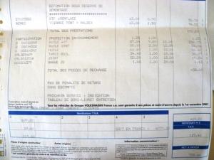

Néotime: J'en ai eu pour 500€, 9 litres d'huiles, le filtre et 3H de MO.
Même si certains trouverons ça chère, ça coute toujours moins qu'une boite neuve!

Bonjour tout le monde,
De mon coté, mon conces Audi préconise la vidange tous les 60000 et le facture comme au temps des grands seigneurs...
"Estimation sous réserve de démontage..." faite le mois dernier à 728.60 € TTC pour la BVA + pont (boite JMQ ZF 6HP19A)
Je cherche donc à voir pour le faire moi-même mais rien que la procédure de remplissage pour BVA ZF décourage.
http://www.zf.com/na/content/media/import/zf_na/startseite/sso/passenger_car___light_truck/car_driveline/manuals__charts__literature/6HP_19-21_Catalog.pdf
Quelqu'un a t-il un retour positif d'Audi à Brive et un cout pour une vidange?

Punaise ! il n'y va pas avec des pincettes ! 5000 balles pour une vidange, on n'arrête pas le progrès !
ce qui me surprend un peu c'est les trois huiles différentes
9 litres d'ATF c'est musclé, mais bon c'est surtout étrange, pourquoi 9 litres ?
3 litres d'une autre huile ? pour le torsen ?
et la troisième huile ? tu as demandé des explications ?
ça serait instructif
PS : il n'y aurait pas qq sur ce forum qui donne une bonne fois pour toutes des infos précises concernant le type d'huile ATF préconisé ainsi que la quantité ?

Au niveau des huiles ATF, voilà encore un doc ZF pour les BVA. Voir infos pour les boites 6HP19 et 19A qui équipent les 2 & 4 RM des 3.0 TDI sur A6
http://www.vag-technique.fr/images/fiches/tutos/tiptro/ref_huile_zf.pdf
Pour les volumes, regarde le slide 52 de ce PDF, tu auras qques infos supplémentaires pour la BVA + les couleurs des huiles...
http://www.apra-europe.net/dateien/downloads/APRA_Birmingham_Hans-Peter_Bach_ZF_Transmissions_with_Mechatronics.pdf
9L pour la boite c'est un volume plutôt normal pour ce type de boite
- 6HP19 = huile jaune d'après ZF (ZF lifeguardfluid 6)
- 6HP19A = huile bleu d'après ZF ((ZF lifeguardfluid 6 plus)
3L pour le pont AR
1L pour le viscocoupleur Haldex (rôle de différentiel entre roues AV & AR)
corrections sur les huiles de nos BVA pour 3.0 TDI A6
boite 6HP19 (2 roues motrices) = jaune
6HP19A (4 roues motrices) = jaune que pour boite ZF pour AUDI N° 1071 040 014 & 1071 040 044
6HP19A (4 roues motrices) = verte donc Guardlifefluid 8 !!!
bon en gros pour les détails voir de nouveau le lien ci-dessous (slides à la fin)

Je ne comprends pas pourquoi ils veulent vidanger l'HALDEX. Il n'y en a pas sur les notres????
Perso, j'ai une boite HKG
Modifié par Olivier82
Oui en effet pas d'Haldex :jap: sur les moteurs longitudinaux mais du Torsen pour le système Quattro. Malheureusement vidange à faire tout de même et ce point technique ne va pas changer le cout total bien trop cher chez AUDI.
Au fait, je suppose que chez ZF, ils sont aussi calés pour faire le Torsen et le pont sans PB ?!
