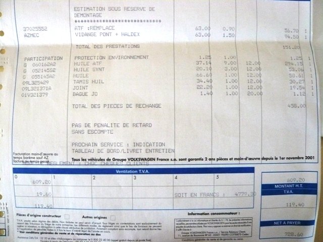

Procédure vidange boite 3.0 tdi ?
CLASSIC a répondu à un(e) sujet de coolline dans A6 C6 / A6L C6 / allroad C6 - (2005 à 2011)
Bonjour tout le monde, De mon coté, mon conces Audi préconise la vidange tous les 60000 et le facture comme au temps des grands seigneurs... "Estimation sous réserve de démontage..." faite le mois dernier à 728.60 € TTC pour la BVA + pont (boite JMQ ZF 6HP19A) Je cherche donc à voir pour le faire moi-même mais rien que la procédure de remplissage pour BVA ZF décourage. http://www.zf.com/na/content/media/import/zf_na/startseite/sso/passenger_car___light_truck/car_driveline/manuals__charts__literature/6HP_19-21_Catalog.pdf Quelqu'un a t-il un retour positif d'Audi à Brive et un cout pour une vidange? CLASSIC -
