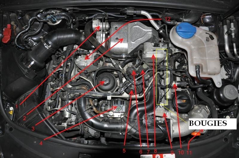

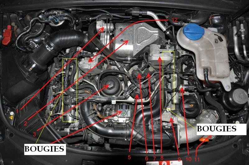

Prends la marque BERU, Audi utilise cette marque aussi. Ce sont les mêmes! :coucou:
