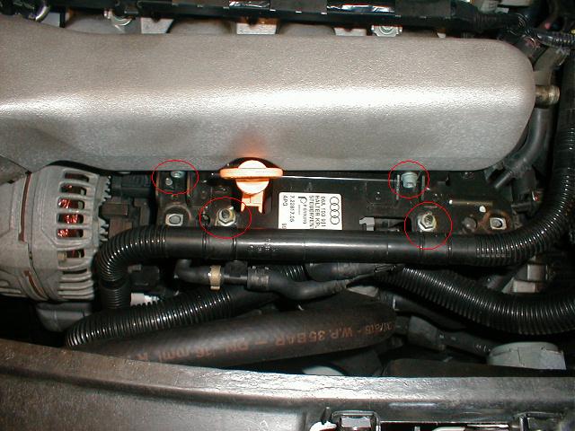

Mais regarde, tu retires cette platine
Les deux durites en question sont juste a coté de la jauge d'huile, elle sont fixé SOUS le collecteur d'admission.
Tu en as également deux autres complétement a droite (coté batterie donc) du collecteur (deux toute petite), l'une va au régul de pression d'essence, l'autre viens se fixé a la petite platine, ces deux durites semble très fragile a mon gout.
Tu as donc, 4 pistes pour ton défaut de richesse.

Quelques nouvelles: j'entends très nettement une fuite d'air au niveau du moteur. Lorsque je suis sur le siège conducteur ça provient de la gauche, mais à verifier. Lorsque je coupe le moteur j'entends encore plus nettement la fuite, qui s'arrête quelques instants après. Le problème c'est que je suis en vacances, donc pour diagnostiquer et/ou réparer c'est pas top. Faudrait que je mette le nez dans le moteur et voir ce que je peux faire. En tout cas je sais clairement d'où vient mon mélange trop pauvre en essence... Si quelqu'un a des idées ou confirmations merci d'avance. Zanth, je regarderais les deux durites quand j'ai du temps :coucou:
Le risque, c'est qu'un mélange trop pauvre fait surchauffé le moteur. Parcontre, ton défaut précise clairement que c'est trop pauvre au ralenti, donc quand tu roules tout va bien.
Aucun risque, ca peut tenir le temps de tes vacances, meme sans effacer le défaut, tu vas peut etre avoir le turbo en safe mode, mais il retourne des que tu éteins l'auto puis la redémarre, et ce a chaque fois que tu sera dans trop longtemps (le défaut passe de tempo a perma) au régime moteur ou le fuel trim n'arrive plus a rattrapé la prise d'air.
Rien de méchant, mais la recherche de la fuite peut etre longue et fastidieuse.

J'ai pris le temps de démonter les caches en plastique puis celui en métal afin d'ccéder aux durites. Celles dont tu me parlais.
Je me suis apercu que celle de droite était fissurée sur 4cm !!! Une énorme fuite d'air.
Je comprends mieux maintenant les importantes baisses de puissance que j'avais!
J'ai donc provisoirement réparé la durite avec du scotch spécial (qui m'avait deja servi auparavant et qui avait prouvé son efficacité) et supprimé le code défaut. Ca a tenu toutes les vacances et tout le retour.
