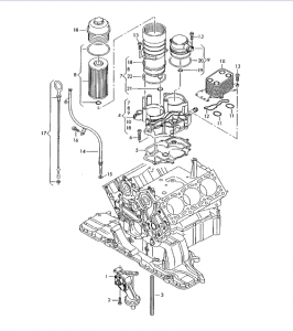

bonsoir
c'est possible de savoir la reference audi de la piece a changer ?
j'ai demonté le mien mais je ne vois pas ou se trouve cette soupape
une fois le filtre a huile retirer le niveau d'huile baisse rapidement
et une fois le godet vide je ne vois rien de particulier a part 2 orifices (arrivé et sortie)
Modifié par A430tdiquatro
berle77 si tu pouvais donner la reférence de la piece
ou donner les coordonnées de ton garagiste
merci
je continu
ne voyant pas de clapet ou soupape
donc j'ai remplacé le filtre a huile
car il a un bout qui dépasse avec un joint torique
ce bout s'enfonce dans le trou au fond de la cuve du filtre a huile
enpechant l'huile de se vidé de la cuve ...
ça serait pas ça desfois ?
voila une photo du filtre

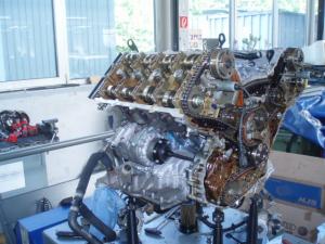

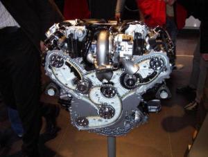

voila une video du montage a la chaine du 3,0L TDI
on voit bien a un moment les chaine et les tendeurs avec les glissieres...
y a du taf pour y accéder !!
http://www.youtube.com/watch?v=5p6NeGo9Qng&feature=player_embedded

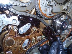

et une derniere avec une glissiere cassé en plastique alors que sur la
video du 3,0l TDI du Q7 il est en alu avec une couche genre téflon
c'est inquietant !!

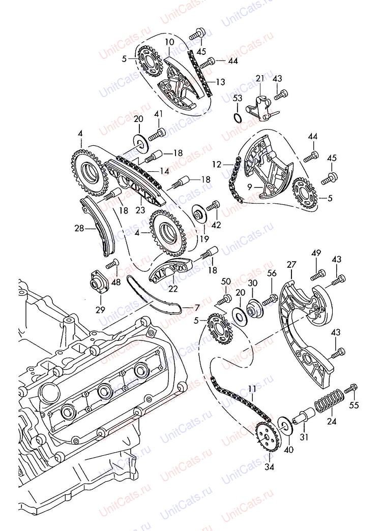

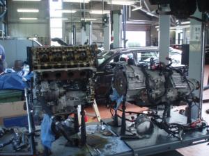

alors vu ce que j'ai pu lire sur les forum allemands
il semblerait que ce soit souvent le tendeur supérieur droit (dans la culasse)
entre 500 et 600e la piece avec la pose.
faut surement démonté le turbo pour avoir acces
le moteur est la boite reste en place.
donc si ludovic69 pouvait nous dire la reference de ce tendeur sur sa facture
pour savoir le quel est en cause...
