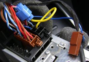

J'ai une petite question: je viens de commencer le montage de mon Alpine, et en démontant l'autoradio d'origine j'ai découvert un cablage un peu spécial !!! Du coup ça me fait un peu peur pour le bon fonctionnement du futur autoradio... :unsure:
je trouvé le + permanent ( le rouge et blanc sur la prise de gauche) il y a également un blanc et bleu , la masse en marron ( derrière le rouge et blanc ) mais pas le + après contact, au pire c'est pas trop grave mais c'est bien pratique la coupure automatique quand le contact est coupé....c'est possible d'en trouver un autre ?
Ensuite des petits fils sont coupés ( sur la prise de droite )mais je ne pense pas en avoir besoin, si quelqu'un pourrait me dire à quoi ils servent..??
Il faut que j'achète l'interface pour avoir les hp à l'arrière et un adaptateur pour l'antenne car la réception est vraiment mauvaise..et les cales pour combler le vide sur les cotés.

Voici également quelques images intéressantes (câblage de mon autoradio concert II d'origine sans BOSE, schéma pour les adaptateurs)
J'ai également lu qu'il fallait inverser le fil rouge et jaune (alimentation et alimentation permanente). Si j'ai bien compris, cette inversion se fait au niveau de l'adaptateur ?

<img src="http://img401.imageshack.us/img401/941/327905662440red4.jpg" border="0" class="linked-image" />
Salut Binome, j'ai un TT ROADSTER et j'ai un soucis avec le montage de mon autoradio Alpine. Il decharge ma batterie meme sans la facade et lorsque j'essaye de le connecter au plus après contact, la tension sur le fil passe de 12V à 3V... j'ai du mal à comprendre.... as-tu eu le meme probleme?
A+
