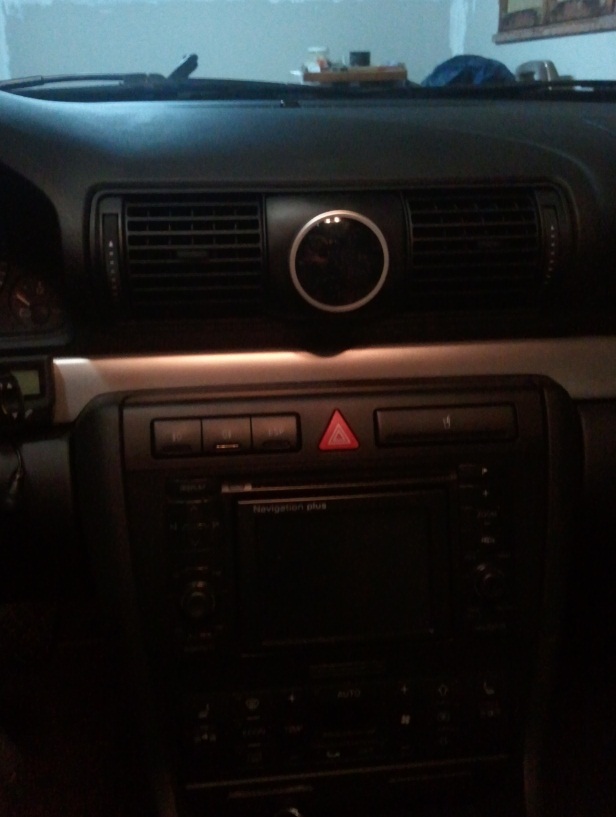

Salut à tous, Je me suis décidé à monter mon mano de pression de turbo, découpe de l'aérateur etc mais c'est au niveau électrique que j'ai un soucis. Deux fils sortent derrière, un rouge (+) et le noir (masse). je les ai branché sur les cosses de l'autoradio mais le mano reste en permanence allumé. Apparemment il faudrait que je tire un fil de la boîte à fusible, c'est à dire le + sur les veilleuses et la masse sur une partie métallique ou autres. Rassurez moi pour que je me lance dans la manip ! MTSPORT
Salut !!
Et bien j'ai branché le mien (pour le moment) sur le "+" après contact de l'autoradio pour aller au plus simple.
Ainsi, il s'allume en même temps que le reste du tableau de bord, et ne s'éteint que lorsque je retire la clé.
A voir par la suite si je le branche avec les veilleuses, pour qu'il ne soit éclairé qu'à la tombée du jour.
:coucou:
Le truc c'est que le + de mon autoradio est un + permanent donc le mano reste allumé tout le temps même lorsque j'enlève la clé. Il faudrait que je tire un fil des veilleuses de la boîte à fusible ou bien placer un interrupteur. La première solution me plait davantage.
:bien:MTSPORT
Normalement, tu dois avoir plusieurs "+" à ton autoradio (d'origine), dont l'un est plus connu comme étant le "+" après contact.
Tu as certainement repéré le plus "+" permanent de l'alim qui permet de garder les réglages, mémoire ou le code de sécurité.
:coucou:
les connexions d'origine ont été modifiés, je ne trouve pas le + aprés contact, ce qui m'arrangerait pour avoir l'éclairage au mano.

ça y est j'ai trouvé le + aprés contact et maintenant j'ai la lumière dés que je mets le contact. Dés que je peux je montre tout ça, ah oui j'oubliais j'ai même colorié l'ampoule avec un marqueur indélébile rouge pour que tout soit en harmonie au niveau de l'éclairage.
:bien:MTSPORT
