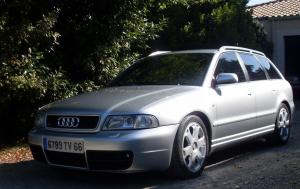

Jolie photo :bien:
Pour les crèpes :bigsmile: c'est quand tu veut :P

:holiday: Allez, une photo de palmier à présent, avec parfois les roues enfoncées dans le sable jusqu'à la jante...
dur-dur de la garder propre plus d'une journée !
Et bien il me restait à refaire la peinture du pare-choc arrière; c'est attaqué ! :bigthumbup:
Et bien c'est vrai que j'ai eu un peu peur car je ne voulais pas que ma voiture prenne une couleur sombre !! :eldiablo:
Alors après avoir refait deux couches d'apprêt, voici le résultat final... :malelovies:
C'est la couleur qui la rend comme ça !!!
Mais la tienne a l'air d'être plus basse tout de même....:rolleyes:
