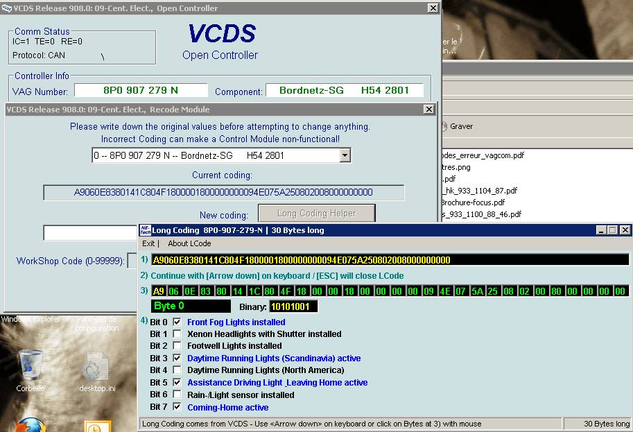

Quand je regarde mes feux au Vag-com, j'ai l'écran suivant. Rien à voir avec la capture d'écran présentée sur la première page du thread. Qu'en pensez vous ? Inutile de vous dire que je débute en Vagcom et pas encore saisis toutes les finesses.
Bref, est-ce qu'avec ca je peux quand même monter des feux à Led ? A priori j'ai des feux Xénon, vu que j'ai la molette DRL et que je les vois se régler quand je mets en marche. J'ai une Mk2 V6 2008.
Merci
Janz
Bon, laissez tomber, je viens d'éditer mon message car je suis une grosse buse :hot: . Je viens de percuter que la capture affichée est celle du Byte 21 et moi je vous présente le 0. Fallait aussi comprendre qu'on pouvait se déplacer dans les octets avec les flèches :angry:
Donc à priori ca va le faire, il semble que j'ai tout qui va bien pour les leds, je passe la commande sur Ebay.de
Modifié par janz94
