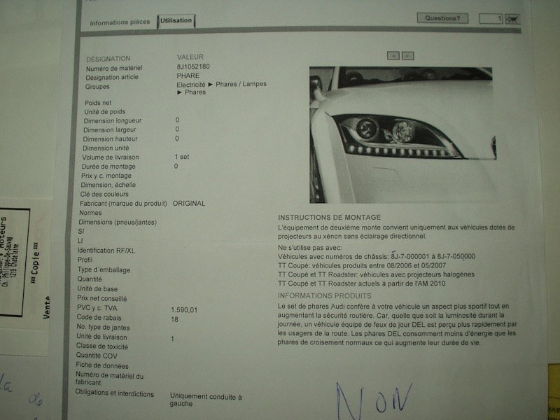

Bonsoir,
Je rentre de chez Audi ou j'avais en autre demandé un devis pour la pose des feus TT-S
Verdict : Monsieur, hélas votre voiture n'est pas compatible.
Pour avancer cet argument, on m'a donné ce document:
  • Qui peux svp vérifier avec son numéro de chassis si il à réussi à faire fonctionner les feus à LED alors qu'il est dans la plage des numéros "incompatibles" ?
  • Pour ceux qui ont effectué la modif, la luminosité des LED se réduit-elle lorsque les Xenon sont en route ou lors de la mise en route des clignotants ?
  • Les adaptive lights semble aussi incompatibles, est-ce le cas pour ceux qui en étaient dotés ?
Merci d'avance, je suis super déçu la sur le coup :(
PS : Pour info, TT2 V6 - 04/2007 Stronic. Le boitier de commande de bord est en révision "K" ... Le garage m'a dit qu'en cas de remplacement de celle-ci, ce sera une révision "P" qui sera installée.
hum.. Brun dit que ce sont des bêtises et que chez audi ils sont incompétent et vu leurs prestations pour diverses choses, j'ai tendance à le croire... <_<
Mais là c'est marqué noir/blanc... donc ?? :unsure: et la mienne est construite de 02/07... :rolleyes: Par ailleurs, la doc ne parle pas de réf de boitier, mais bien de n° chassis (ce qui doit correspondre sans doute... )
Donc les réponses à tes questions m'intéressent fortement... :bigsmile:

Bonsoir,
  • Pour ceux qui ont effectué la modif, la luminosité des LED se réduit-elle lorsque les Xenon sont en route ou lors de la mise en route des clignotants ? oui, mais cela est modifiable au vagcom
  • Les adaptive lights semble aussi incompatibles, est-ce le cas pour ceux qui en étaient dotés ? ils sont compatibles encore une connerie Audi

ouai mais bon, c'est bien des ingés de chez eux qui ont donnés les instructions pour cette doc audi ?? ... Eux aussi ils savent pas de quoi ils parlent ? Parce que si c'est le cas ça fait peur pour le reste de l'auto :bigsmile:
Doit bien y avoir une raison pour donner une incompatibilité des TT2 entre 08/06 et 05/07 <_<
Moi avant de passer commande, j'veux qq'un me dise : "moi j'ai un TT2 de 01/07 et ça marche " et qu'il me donne son début de n°série :bigsmile:
Moi aussi avant de passer commande, j'veux qq'un me dise : "moi j'ai un TT2 de 01/07 et ça marche " et qu'il me donne son début de n°série :bigsmile: :bigsmile:
Petit détail en plus ...
Sur ce lien : http://shop.kunzmann.de/de/produkte/produkt/fahrzeugveredelung-audi-tt-8j-06-exterieur/scheinwerfer-tts-mit-led-tagfahrlicht.htm (le numéro d'article est le même que sur le papier de chez Audi).
Le site indique clairement que le numéro de série est lié au "contrôleur d'équipement électrique central doit être changé ".
La traduction donne :
HINWEIS:
Bei Fahrzeugen mit der Fahrgestellnummer von 8J-7-000001 bis 8J-7-050000 muss zusätzlich das Zentralelektrik-Steuergerät gewechselt werden.
Wir beraten Sie hierzu gern.
REMARQUE:
Avec des véhicules avec le numéro du châssis de 8J-7-000001 8J-7-050000 le contrôleur d'équipement électrique central doit être changé en plus.
Nous vous conseillons volontiers pour cela.
Je vais envoyer un mail vu qu'ils proposent de nous conseiller volontier :)
De plus on peut choisir le kit pour adaptative lights moyennant 130 euros de supplément ...
@Brun66 : Tu as souvenir si le luminosité des led diminuai sur les 6 véhicules équipés lors de l'allumage des Xenon ou des cligno ? Idem avec le coming home, après installation ce sont les LED + antibrouillard qui s'allume au déverouillage de la voiture ou les Xenon comme c'est la cas sur la mienne actuellement ... Je trouve limite d'éclairer les Xenon pour si peut de temps sachant qu'ils s'éteignent dés l'ouverture de la porte conducteur pour s'allumer de nouveau à la mise du contact.
alors ce que tu dis pourrait être un début de réponse... en effet , on peut supposer que les 8J-7-000001 à 8J-7-050000 sont incompatibles pour cause de non gestion de diminution de l'intensité des leds ou non gestion d'un autre truc, genre le cominghome... ce qui ferait que les leds marchent, mais pas à 100% comme le TTS... ce qui fait aussi que brun dit que ça marche sur tous... :bigsmile:
M'enfin ça fait bcq de supposision tout ça... mieux vaudrai être sure car à 900€ le bout + le tps pour les monter soi même et que ça marche pas , ça me.... comment dire :P ... m'agacerai un poil.. :bigsmile:

Hello,
Question illégale qui me titille : j'ai des halogènes, et je veux avoir des phares TTS, apparemment c'est complexe... Sans penser au correcteur d'assiette, et aux lave phares,que me reste-il à acheter outre les phares équipés? Un adaptateur chez Kufatec à 50€? autres choses?
Hello a tous, pour continuer sur les feux TTS
Petit soucis aujourd'hui pour l'activation des feux TTS sur un TT² 1.8 Sline
impossible de rentrer sur le codage long au niveau du boitier
donc impossible de coder ceux ci
Le numéro de chassis était 8j 900..... et non 8j 700 ou 750 comme indiqué plus haut
par contre apres le type du véhicule un 070 apparait sur le vagcom ..
peut etre que la solution est de coder celui-ci manuellement, mais n'ayant pas le codage asci
j'ai été dans l'impossibilitée de le faire
affaire a suivre
<_<
Modifié par brun66
