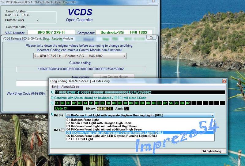

TFSI: comme promis voila la photo que j'avais trouvé il y a pas mal de temps sur un autre forum ;)
en fait elle montre la photo de l'ordi de chez Audi et comme tu peux le voir il indique sur la droite (écrit à la main) la valeur qu'il faut changer!!
Après ça l'ordi ne détecte plus de défaut et hop tes leds marchent :malelovies: hesite pas à le faire ça change complètement l'aspect de ta voiture (encore plus belle!! si si c'est possible :P )
post-43796-1239208033_thumb.jpg;)
