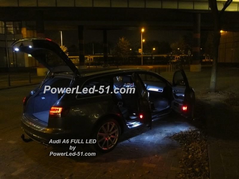

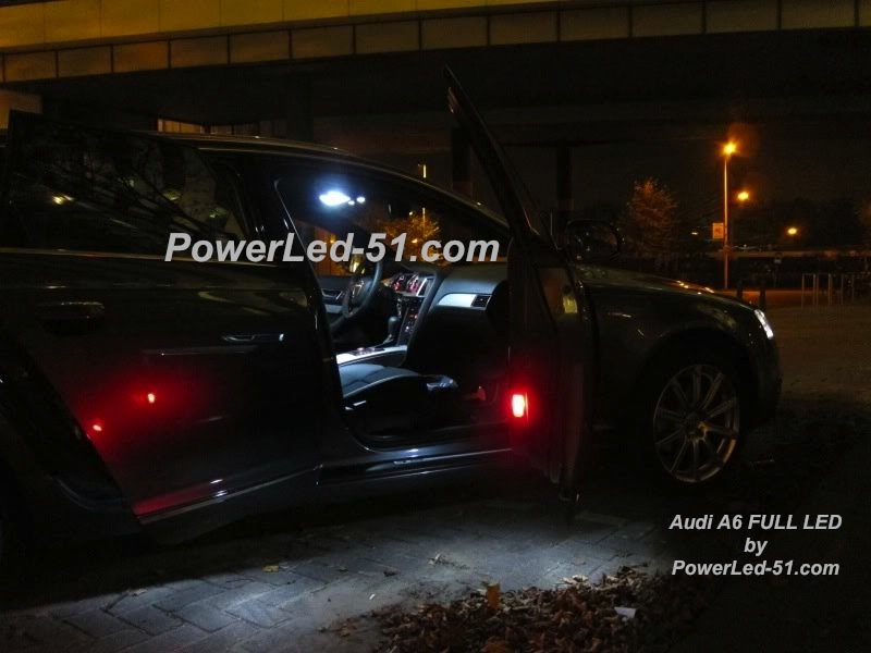

-Ensuite, j'ai mis des ampoules a led smd dans les AB, mais mon odb n'arretait pas de m'envoyer l'info "ampoule grillée" donc j'ai du installer des resistances 50w
la c'est installer en mode test, car en fait il me faut les monter sur des plaques alu car sur le plastique du pc, ca chauffe beaucoup trop, et elles seront peintes en noir mat
ensuite j'ai remplacer les ampoules xenon D2S standard 4300K par des 6000K car je trouvais ca trop jaune
puis comme ce n'etait toujours pas en harmonie avec les AB et qu'il y avait tres peu de diff avec le 4300, meme en rendu sur la route, je suis passer au 8000K, bien plus radical lol (a droite le 8000 et a gauche le 6000)
le rendu est un poil plus bleuté qu'en vrai
j'ai aussi virrer les veilleuses leds par des moins bleus ce coup ci car ca faisait limite violet et j'aimais vraiment pas (coté passager la nouvelle et coté conducteur, l'ancienne w5w)
et voici le rendu final tot en 8000k
j'ai changer mes ampoules leds pour les spots de lecture, je suis passer en mode led 360° (coté conducteur le nouveau model)

je vous poste quelques photos du montage des leds dans le rail du coffre (merci encore a ludo pour le lien)
mais avant je vais vous montrer le proto sur lequel je travaillais avec marjy
incoveniant : eclairage de face donc aveuglant et couleur trop jaune (parfait si on a pas de led dans l'habitacle)
avantage : eclarage plus fort du coffre vu qu'il est de face
Place au nouveau montage
la on peut voir ou on peut couper la bande
donc depose des rails
decoupe de 2 longueurs (pour info, les 5M sont suffisants pour faire 4 longueurs)
voici ce qu'il reste
j'ai pris du fil doubler en 0,75 pour 5€ env. les 10M
voici le tout coller (j'ai pas de photo du trou a perser pour le faisceau)
le crochet n'est pas gener pour fonctionner
l'isolation est vraiment de bonne qualité, il y a meme de la mousse expansive
ensuite on demonte l'habillage du coffre pour faire passer le faisceau
au debut j'avais pris l'alim sur le plafonnier avec des cosses US (rapide), mais j'aimais pas alors, j'ai plutot fait des epissures avec soudure sur le faisceau d'origine, avec 2 cosses au cas ou je veuille tout retirer
et voici le tout remonter
desoler la qualité n'est pas terrible car je n'vais pas de trepied sous la main
