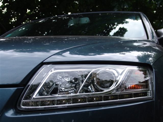

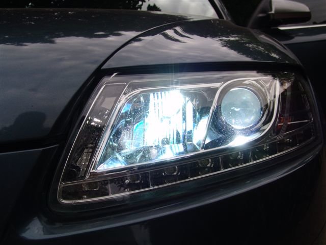

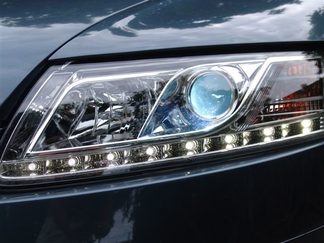

Salut, J'ai une A6 de 2005 équipé de phare halogène. J'ai acheter cette optique en photo plus haut. Donc Led de jour, feu croisement en xénon, feu de route H7, cligno bien sûr et il y a une petite veilleuse classique sur le coin haut intérieur. J'ai fais le montage moi même, il y a 2 jours et je précise que c'est la première fois que je me lance dans ce genre de modif "électrique" Auparavant, j'avais fait faire par mon garage le remplacement des H7 H1 par des kits HID Xénon en 8000K et mon pote du garage m'avait informer que mes cables qui se trouve dans les optiques étaient "craquelé" et qu'il avait provisoirement mis du chaterton pour les isolés mais qu'il fallait sans tarder changer les optiques ou trouver une solution. Donc j'ai décider de sauter le pas avec http://www.atp-shop.fr/search.php?orderby=position&orderway=desc&search_query=AU100055 après quelques semaines de réflections car j'avais peur que ca faisait chip. Donc viré mes optiques, et remplacer les nouveaux. Et bien sûr, le cablage est différent. J'ai reperé les fils 1 à 1 et réimplanter le tout sur la fiche qui se trouve dans l'ancienne optique 1 à 1 afin de pouvoir le rebrancher sur la voiture avec une isolation optimal. Bien sûr ca fait bricolage mais le travaille est propre (je suis un peu maniac) et tout est bien caché derrière l'optique. Ensuite réimplantation de mes kits HID Xénon dans la nouvelle optique. Et là, les ampoules ne rentre pas bien dans les optiques. J'ai soigneusement découper le bord des ampoules qui sont en plastique et ca rentre parfaitement. J'ai tout rebrancher avec le repérage des fils et j'ai brancher l'éclairage des leds sur la veilleuse. Résultat, J'ai l'activation des feux de route sur le mmi donc allumage des veilleuses + led + feu de croisement dès la mise du contact et c'est assez bluffant et bien sûr pas besoin de boitier supplémentaire. Je précise que sur la nouvelle optique, il y a un boitier qui alimente les leds et il y a un fil vert qui doit être relier sur les feux de croisement et clignotant et ca permet de diminuer l'intensiter des leds avec ces derniers mais j'ai préférer ne pas le brancher (question esthétique personnel). Par contre désoler ne pas avoir de photo car comme par magie mon appareil photo est tomber en rade le jour de ma modif !!!Ps : je vais emprunter un appareil avec le voisin tout a l'heure et je ferai des photos que je posterai dans la journée. -
