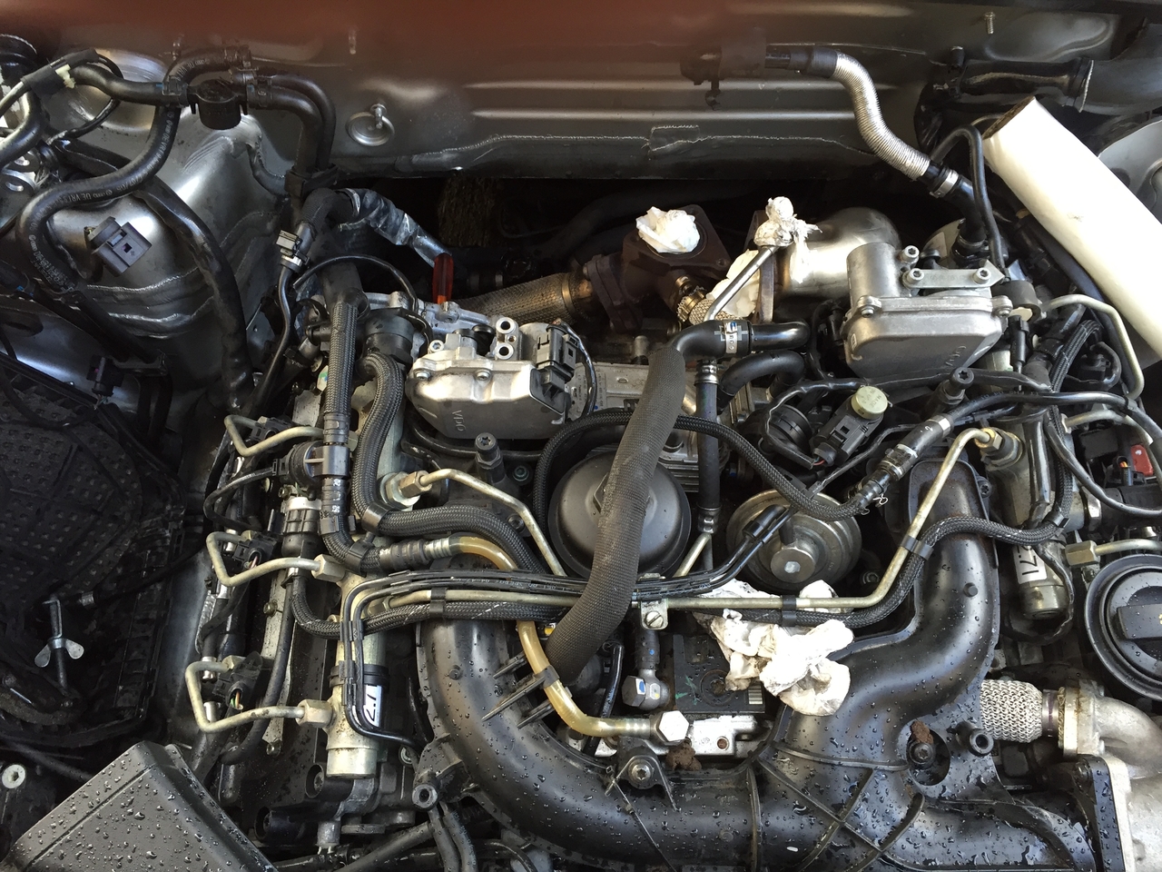

En cherchant un peu sur le net (rien de vraiment concluant sur les avis), le capteur G31 est celui posé sur l'echangeur gauche.
J'ai donc déposé le pc et le phare pour y accéder et le remplacer.
J'ai parcouru 80km sans encombre, et en la mettant en situation de probleme, c'est a dire en demande de couple en cote, au bout de 3/4 essais le soucis est revenu avec les memes codes defaut a nouveau......
Quand je regarde la température du transmetteur de presson, j'ai -24 degrés (+ ou - comme avec l'ancien) donc la deja il y a un soucis....
Donc voila ou j'en suis lol, pas top ^^

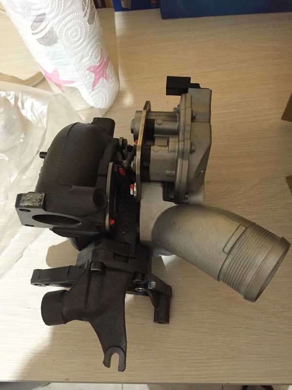

J'ai fait changé mon unité de commande de turbo J724 par une neuve, elle a bien evidemment ete programmée chez audi.
La voiture marche bien bien plus fort qu'avant, le train avant est vite mal mené
content pour toi que tout remarche mais je suis etonné qu'ils t'ai changé uniquement l'actuator et pas le turbo complet (à 200000km), combien ça t'as couté?
Ben c'est pas Parce qu'elle a 200000 que le turbo est dans le sac :)
Il ne fume pas et à 0 jeu, ni de bruit, en gros il est comme neuf :D
Je respecte toujours mes temps de chauffe et d'arrêt, j'appuie jamais à froid a plus de 2000tr, révision tous les 15000km en castrol donc tout ça aide à sa survie ^^
En même temps que je vois l'état de mes papillons d'admission, je ne suis pas surpris lol
J'en ai eu pour 500, sachant que la pièce coûte 300 déjà. Ils ont passé 2h à peine dessus.

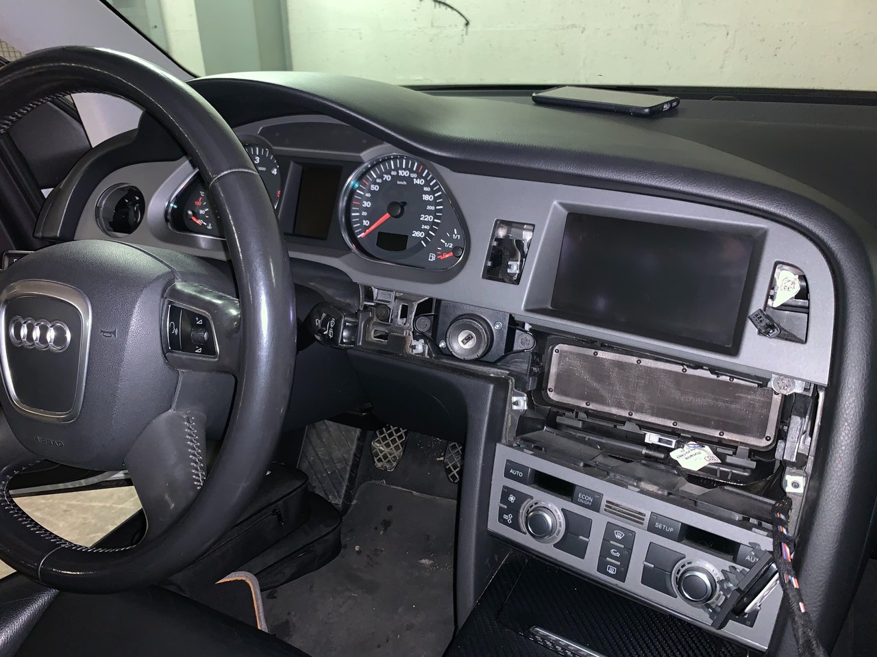

aujourd'hui j'ai installé l'AMI, en ce qui me concerne c'est le cable ipod/iphone que jai pris vu que j'ai un iphone 16Go 8)
-a la base avec juste mon chargeur 6CD
-depose de la boite a gant et photo de l'arr
-voici l'AMI
-mon pti dremel pro electronique pour faire la decoupe
-voila le trous de fait
-le tout remonter et faisceau presqu'en place
-le cable special iphone
-tout est branché et l'AMI est reconnu
-MAJ du systeme
-voila le tout fonctionnel
-les titres sont aussi deportés sur l'odb comme pour les cd
merci a pascal pour le matos et son temps :bigthumbup:

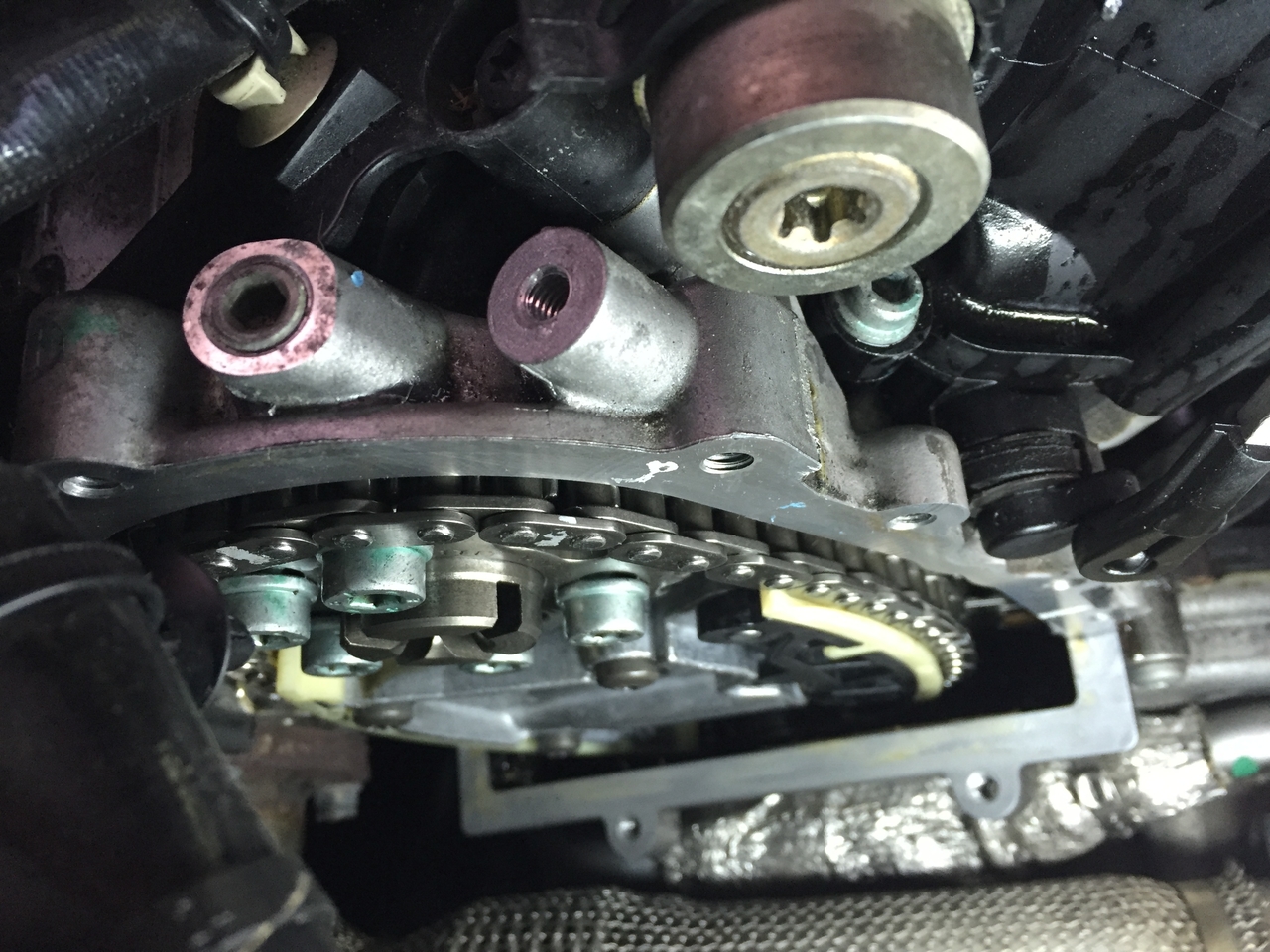

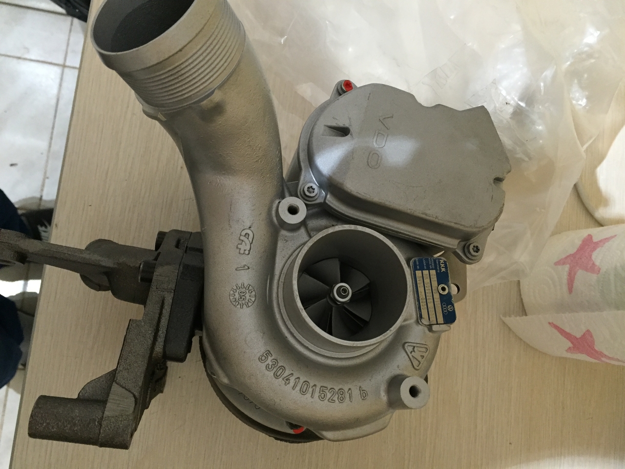

Donc mon petit soucis de perte de puissance a fini par le remplement du turbo, il etait clean au niveau du chra mais la geométrie variable grippait et l'actuateur de commande le constatait et mettait la voiture en defaut.
Je l'ai payé 600€ en echange stadard, monatage fait par moi meme en 2H, c'est tres simple a faire la dessus.

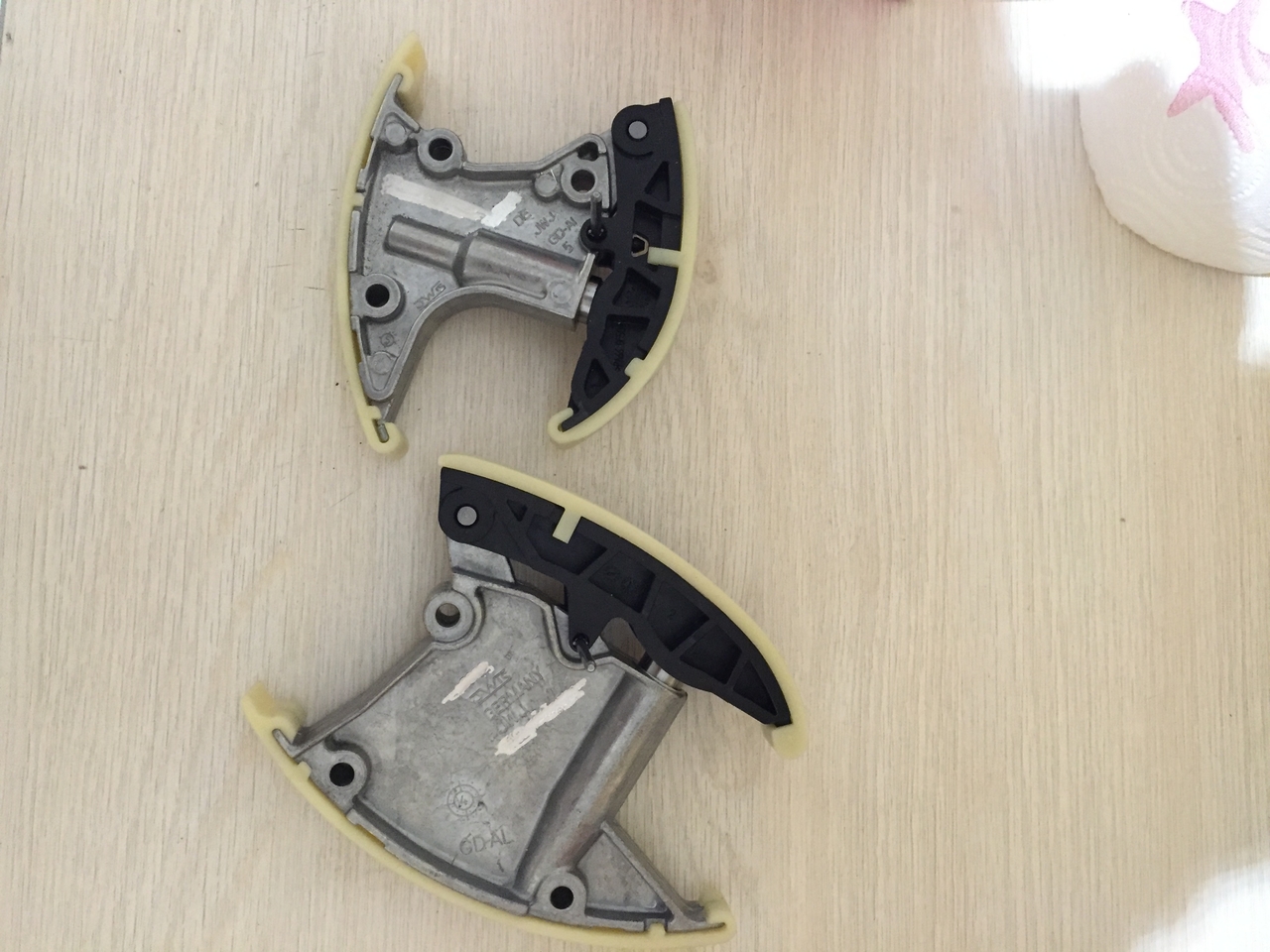

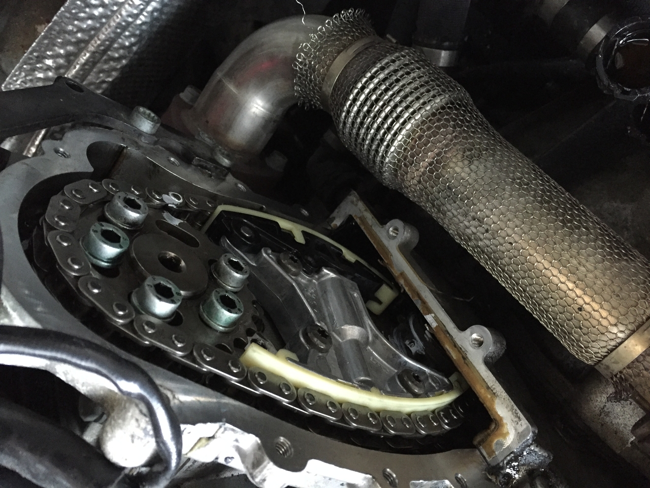

J'en ai profité pour changer les tendeurs de chaines, car ca claquait un peu au demarrage dans les carters.

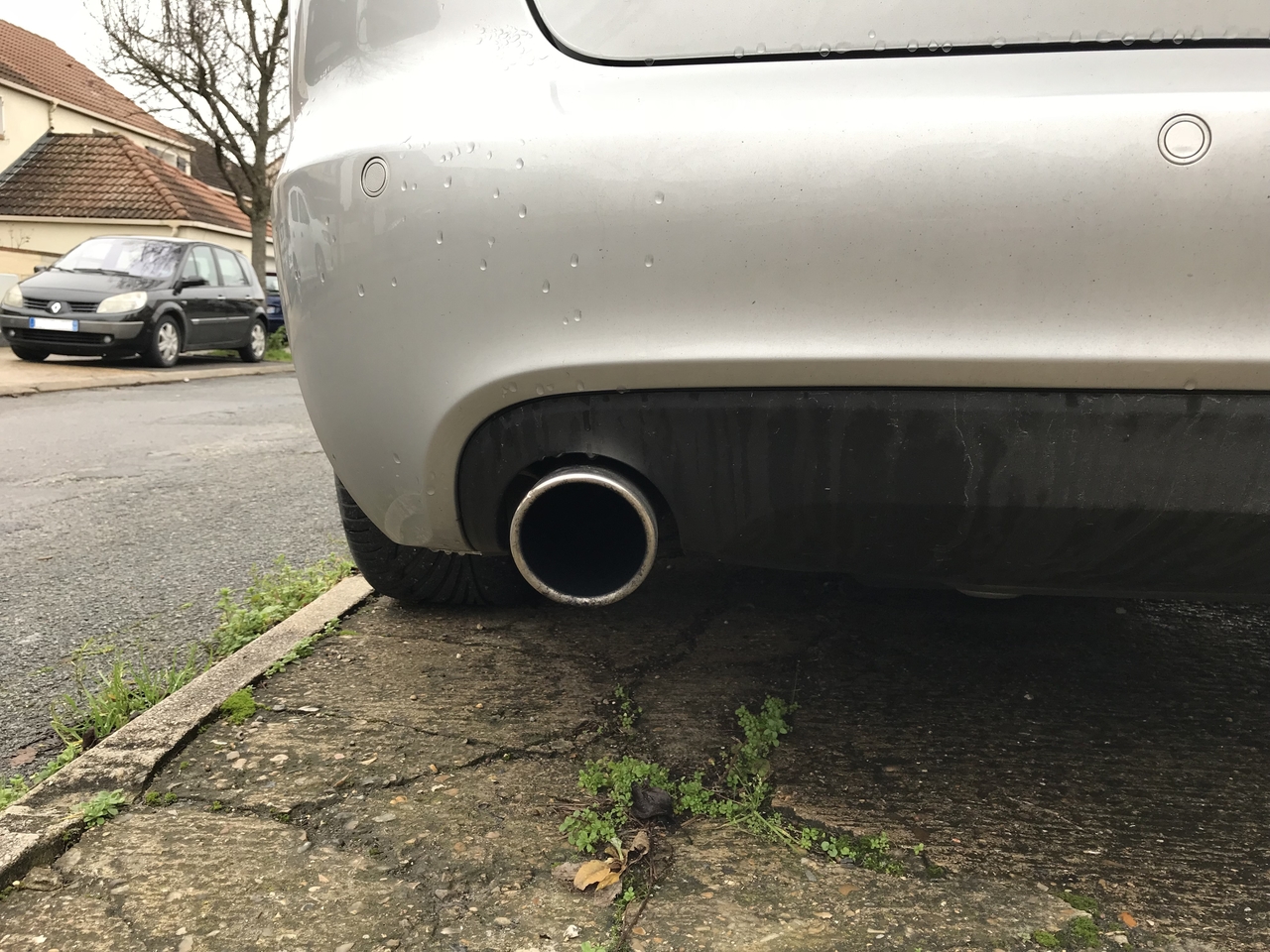

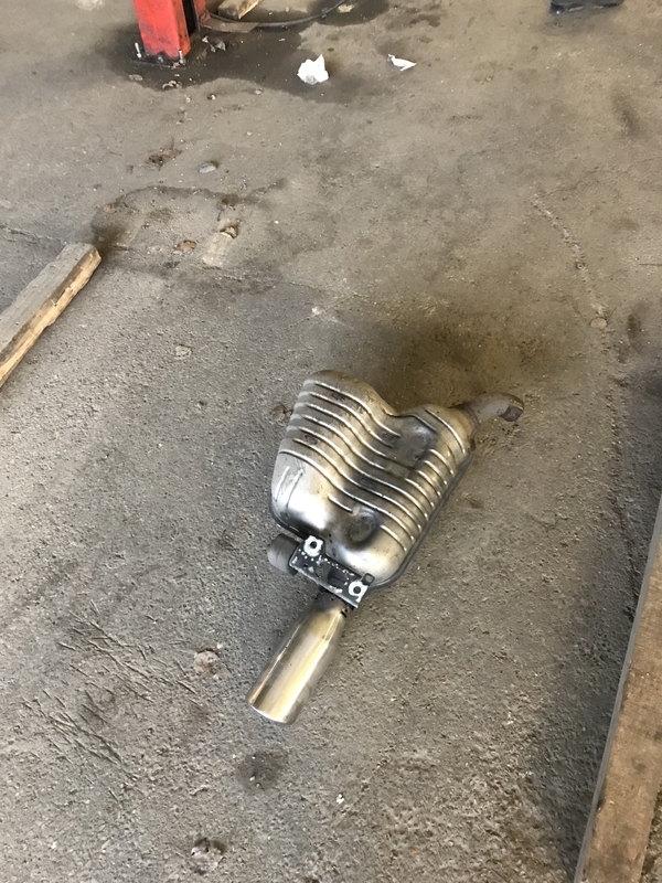

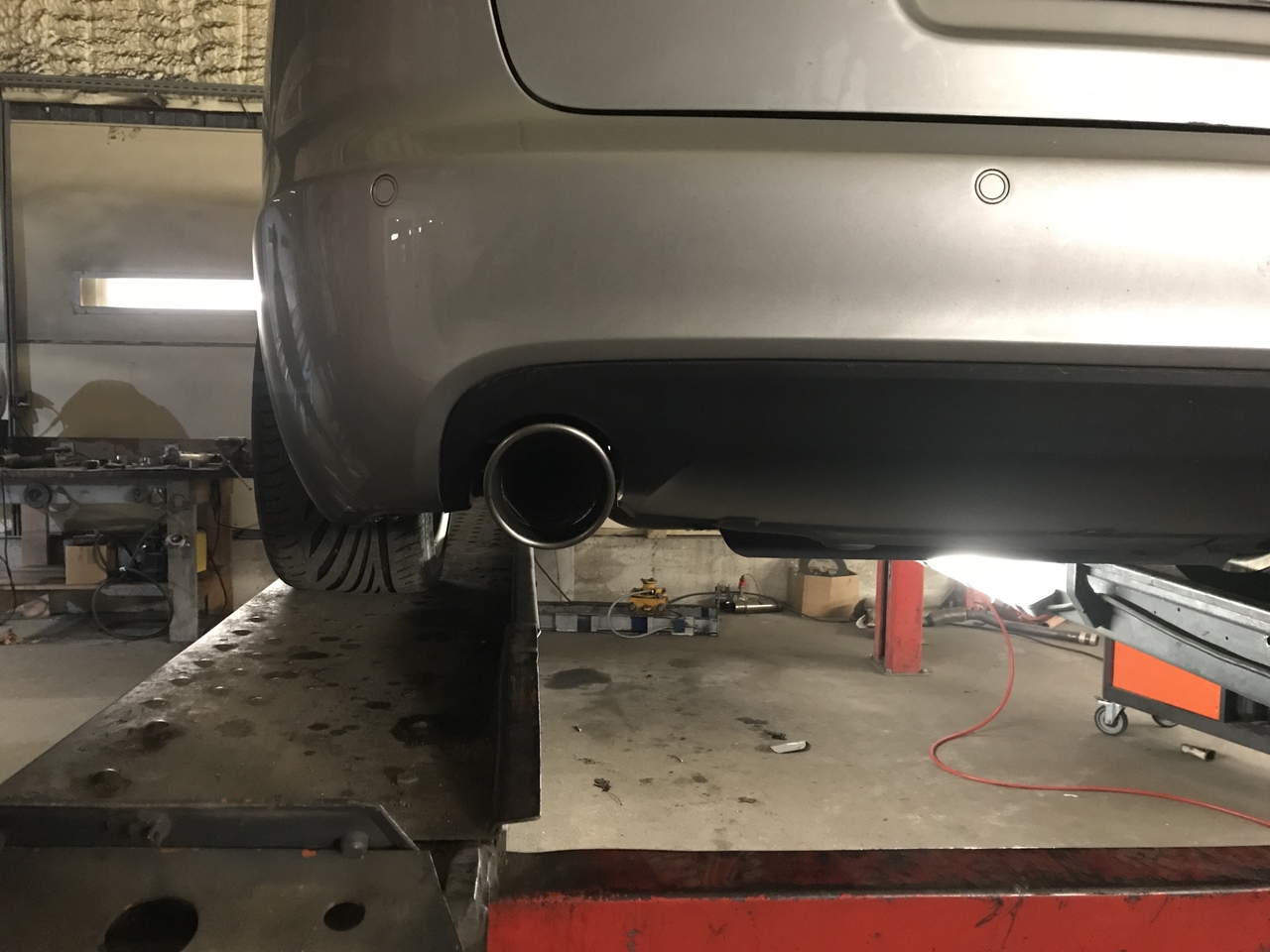

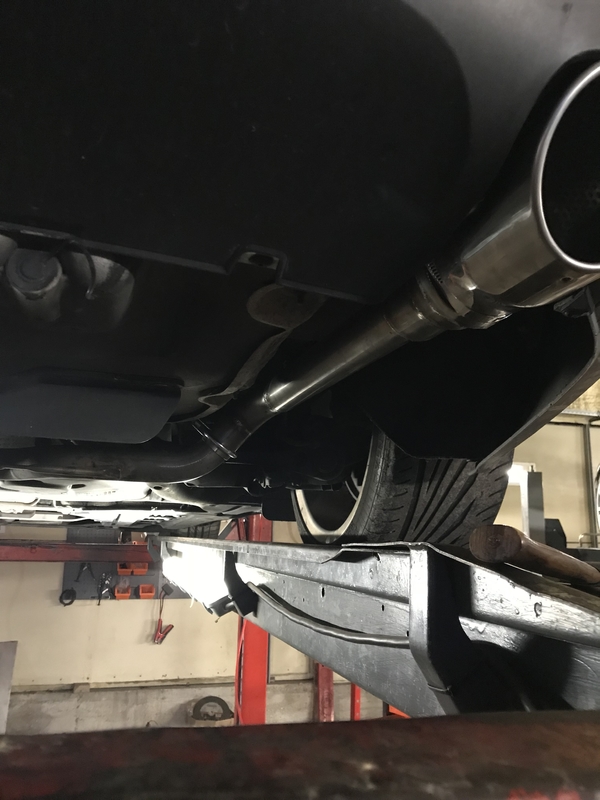

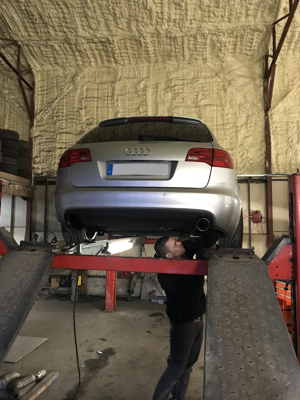

J'ai supprimé les silencieux arriere, par des tubes et j'en ai profité pour virer les sorties droites 90 par des 110 de Q7 (ca se marie mieux avec les encoches de la valence)
Du coup j'ai un joli petit son roque a la sortie, et dans les tours aussi, sans que ce soit insoutenable durant les trajets, le V6 chantonne bien quand meme.

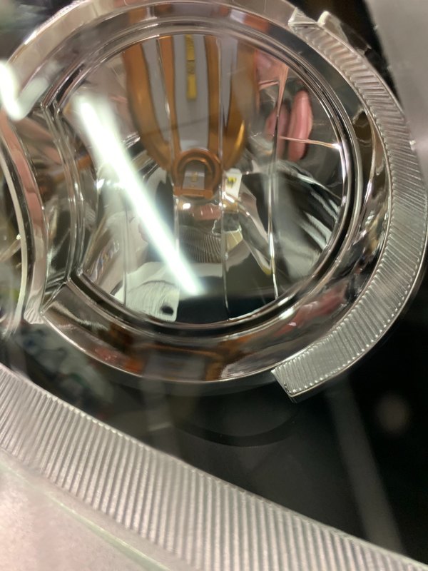

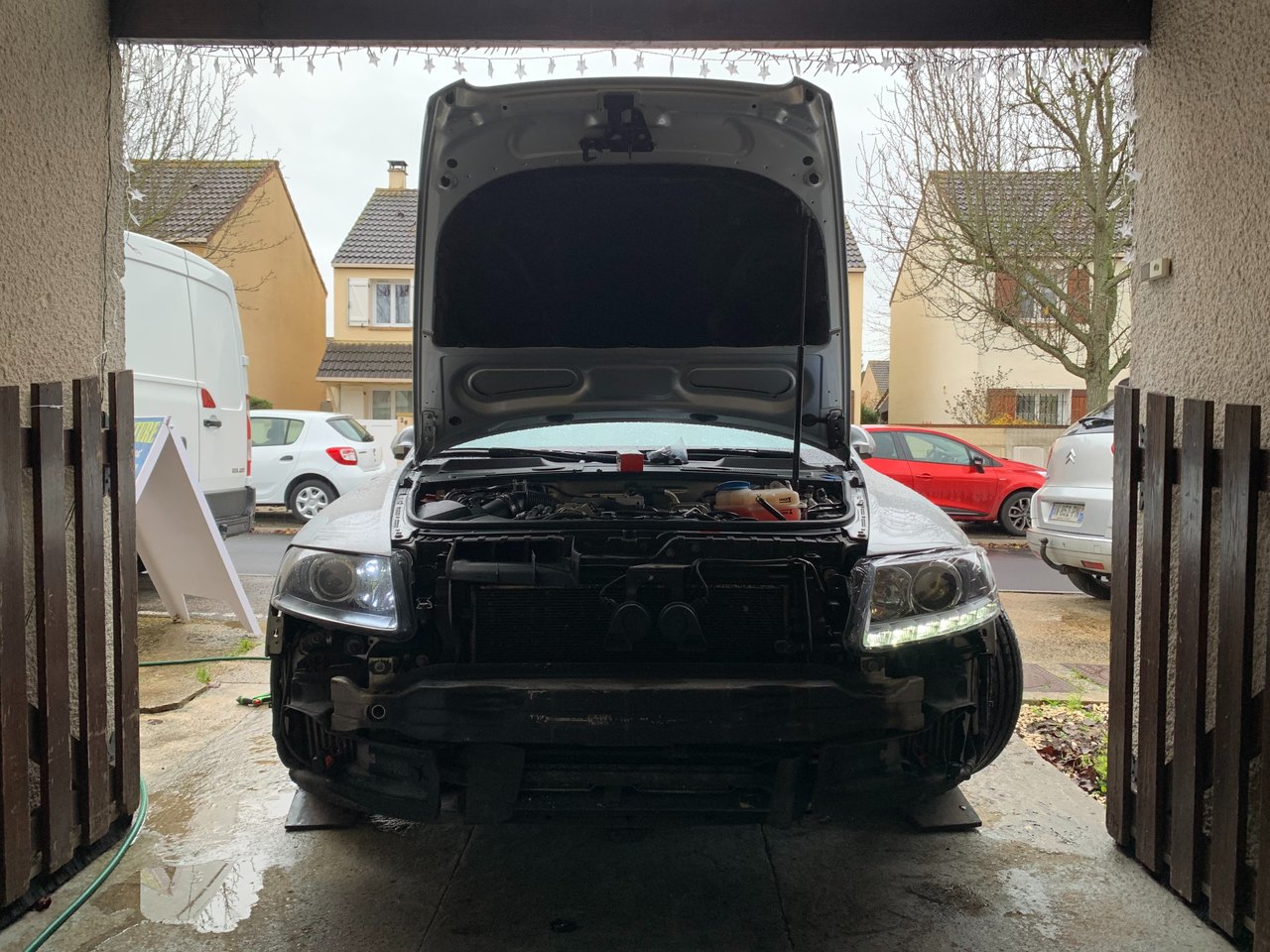

Et pour lui donner un coup de propre j'ai remplacé les 2 phares par des neufs oem car les anciens, le verre se ternissait et ca faisait deguelasse.

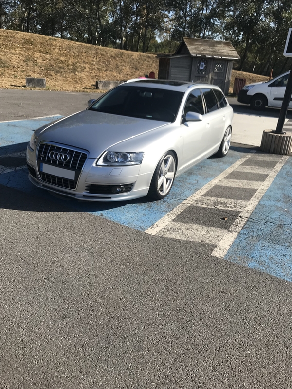

Voici 2/3 photos de titine qui datent de l'été dernier. Il va falloir que je la lustre avant juillet donc je mettrai quelques photos.
Ici avec sa soeur, la Vectra V6 qui me sert a aller au boulot principalement.
A la piscine il y avait une cousine a hauteur d'origine, la difference etait flagrante ^^
Ici lustrée avec les phares neufs (j'avais le droit de me mettre sur cette place bleue lol)

Quand tu changé tes tendeurs de chaîne, tu as du caler quelque chose ?

Non j'ai rien calé mais il faut faire gaffe que le coté que tu demontes ne soit pas sur la bascule car quand tu retires le tendeur l'arbre va tourner un peu et donc decaler tout ca et la voiture ne va plus redemarrer  :AP-Smiles_152:

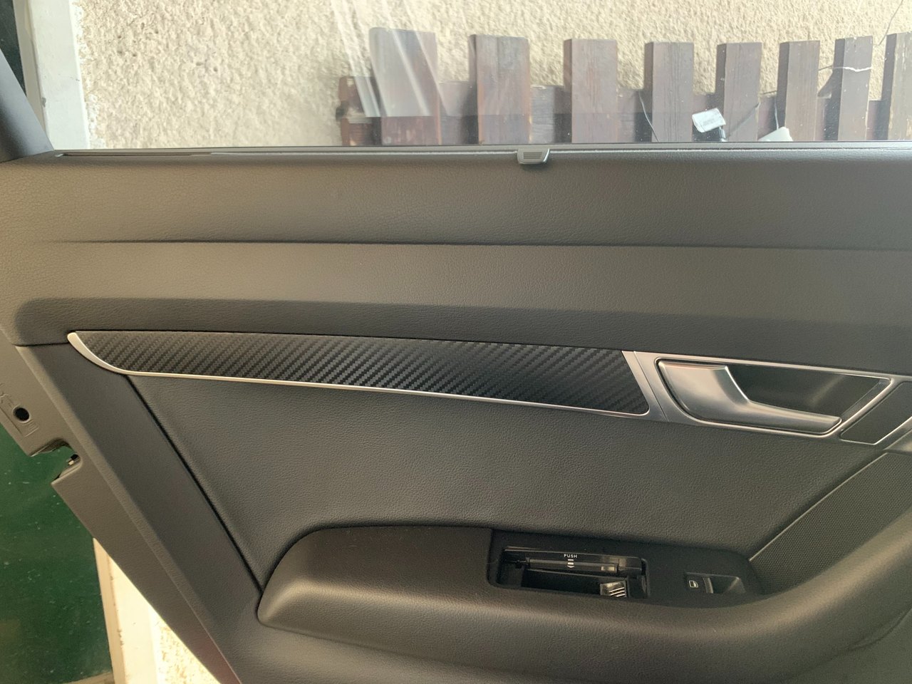

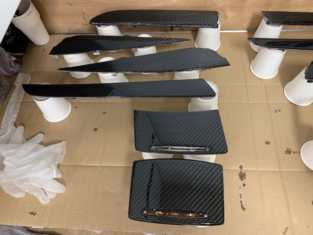

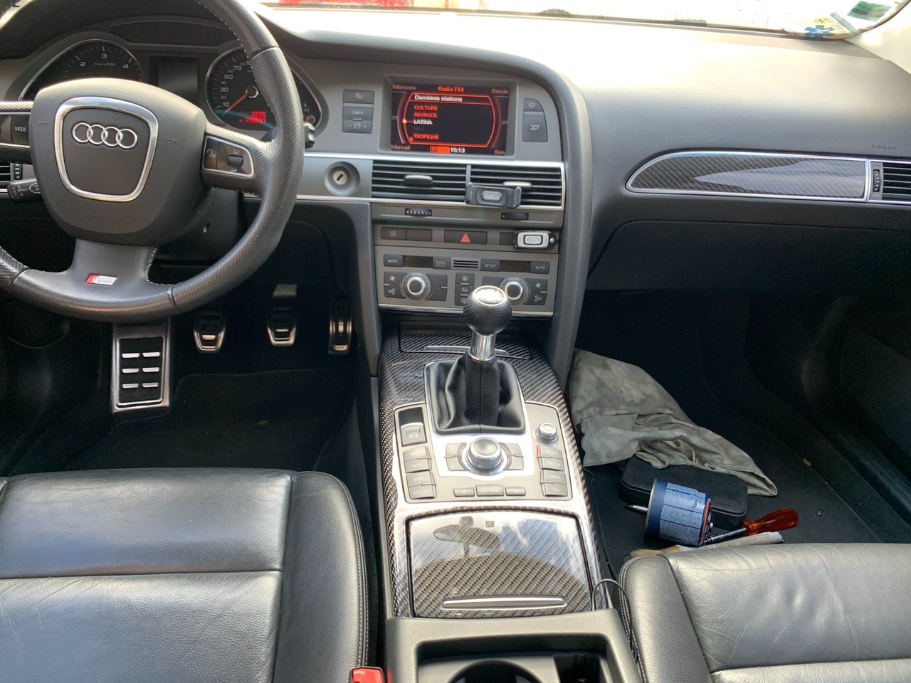

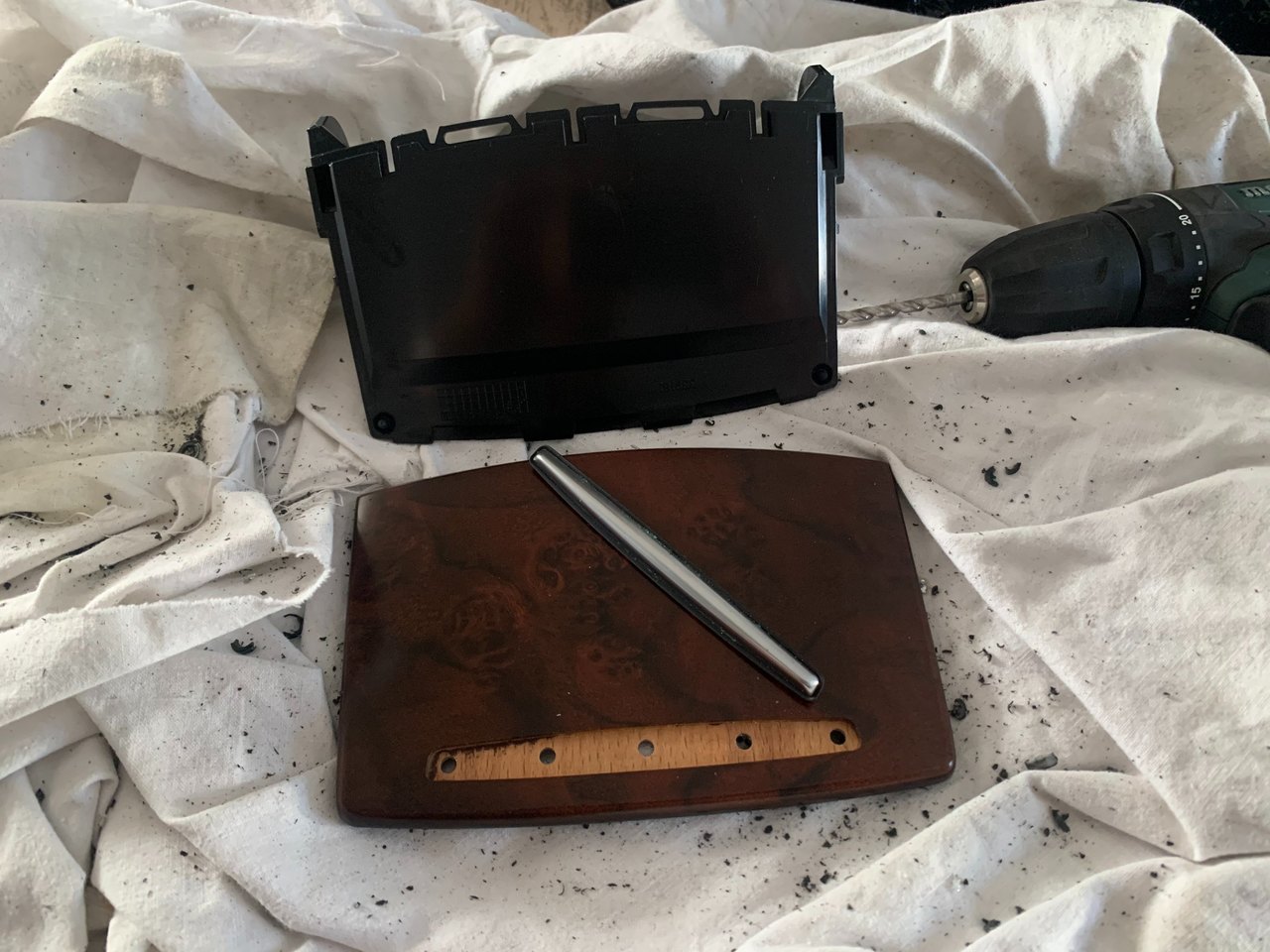

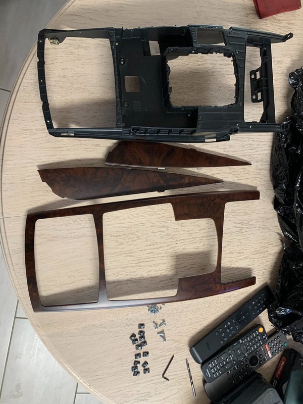

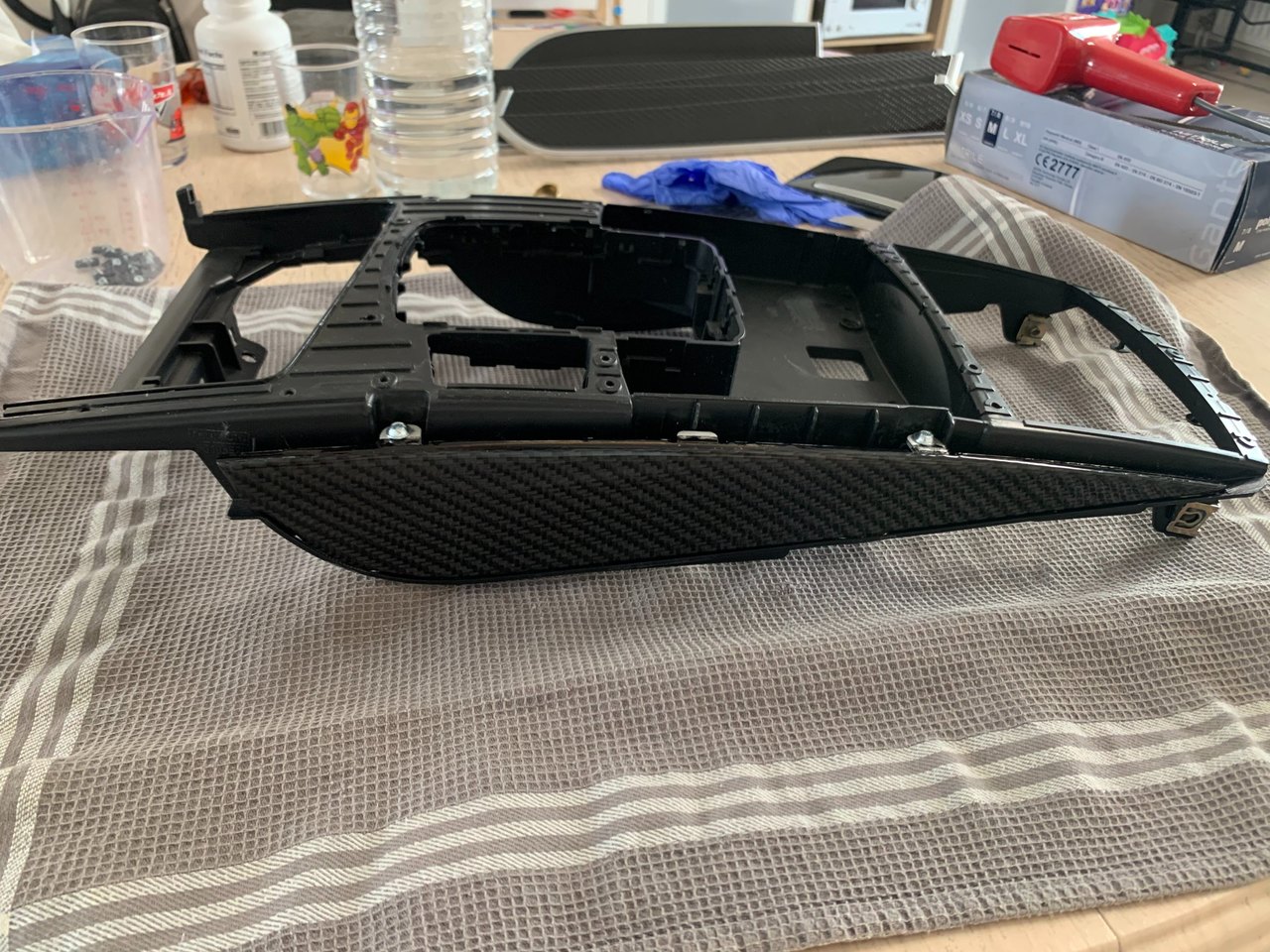

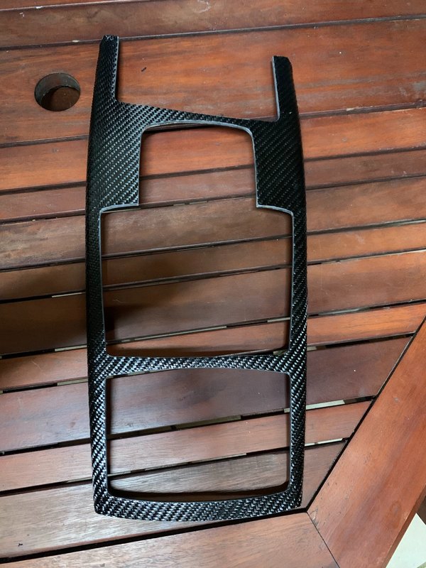

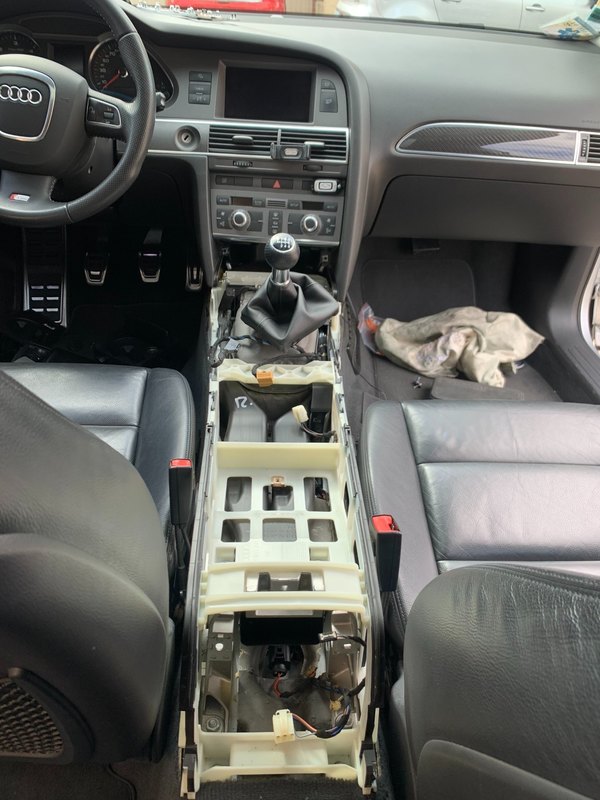

Je remonte un peu le topic pour donner des news.
J'ai fait quelques changements esthétiques notamment a l'interieur.
Je vous mets quelques photos pour que ca parle un peu plus.
J'ai mon bas de caisse avant gauche qui était mouillé, donc démontage du pare-boue et la je vois que le moteur de lave est cassé, donc fuite AP-Smiles_u1F61E.png
Du coup remplacement pour 10€ par un neuf et hop nikel, plus de fuite AP-Smiles_u1F60A.png

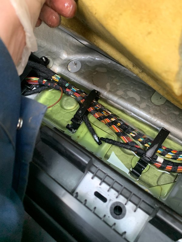

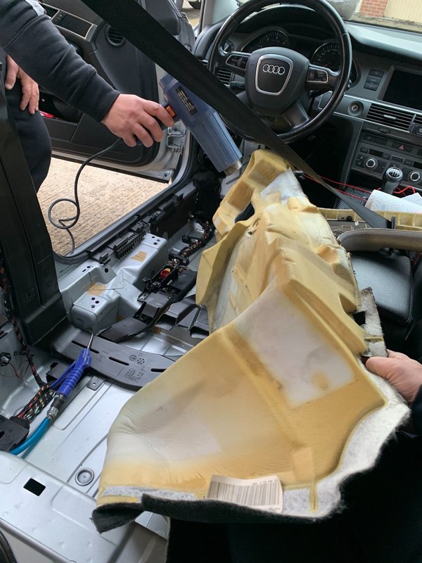

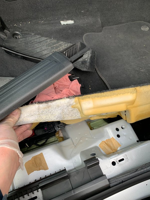

Par contre depuis un moment je n'avais pas de lave glace arriere mais ne l'utilisant jamais je le zappais toujours ce defaut donc je decide d'aller chercher l'erreur.
La maladie etant le tuyau qui se coupe derriere je decide d'aller dépouiller le coffre pour voir s'il y a une fuite, resultat ras.....
du coup j'ai suivi le passage du tuyau et j'ai deposé les montants de porte ainsi que le siege conducteur :AP-Smiles_138: et la surprise, grosse piscine :AP-Smiles_157:
Y'a un raccord a cet endroit la et le tuyau s'est debranché donc tout allait au niveau du sol, bref c'est réparé :AP-Smiles_133:

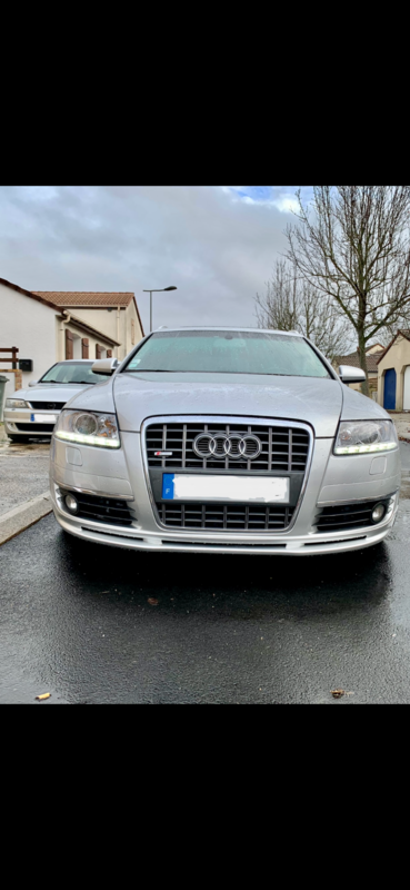

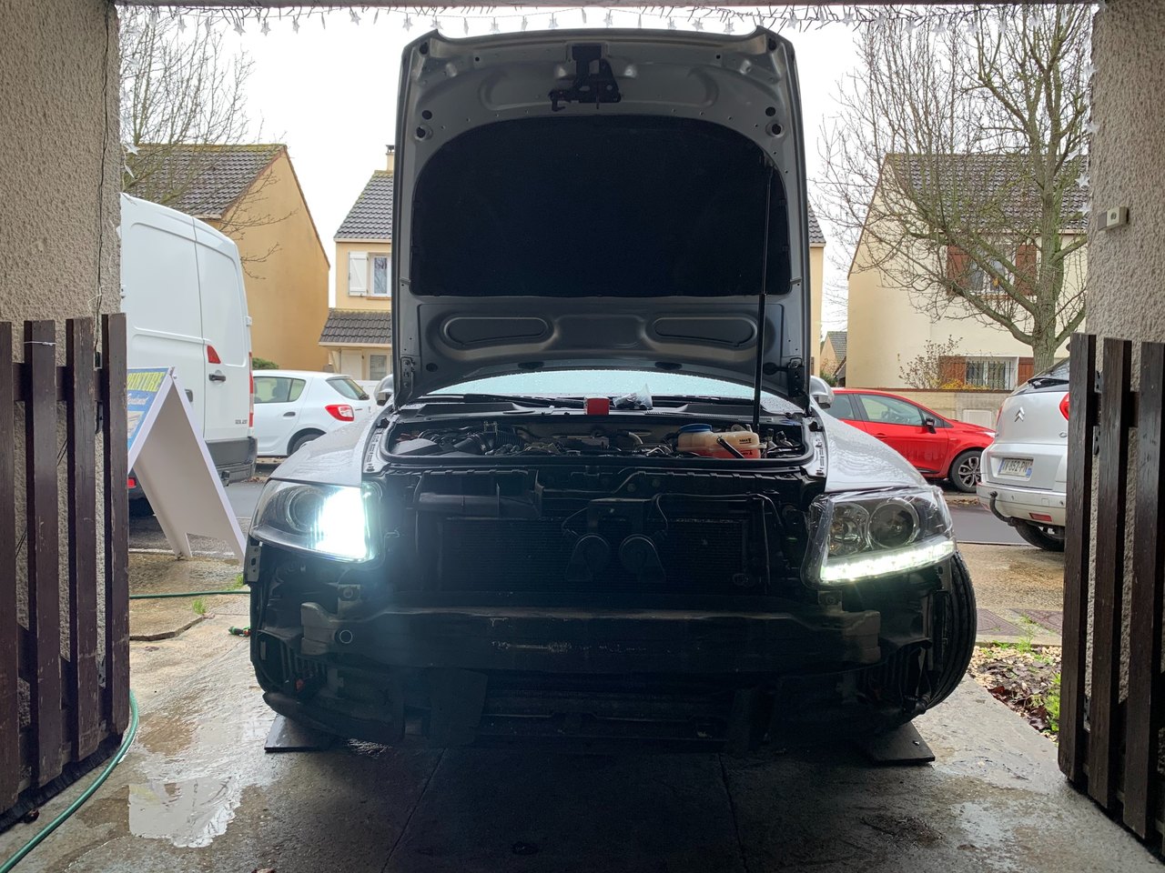

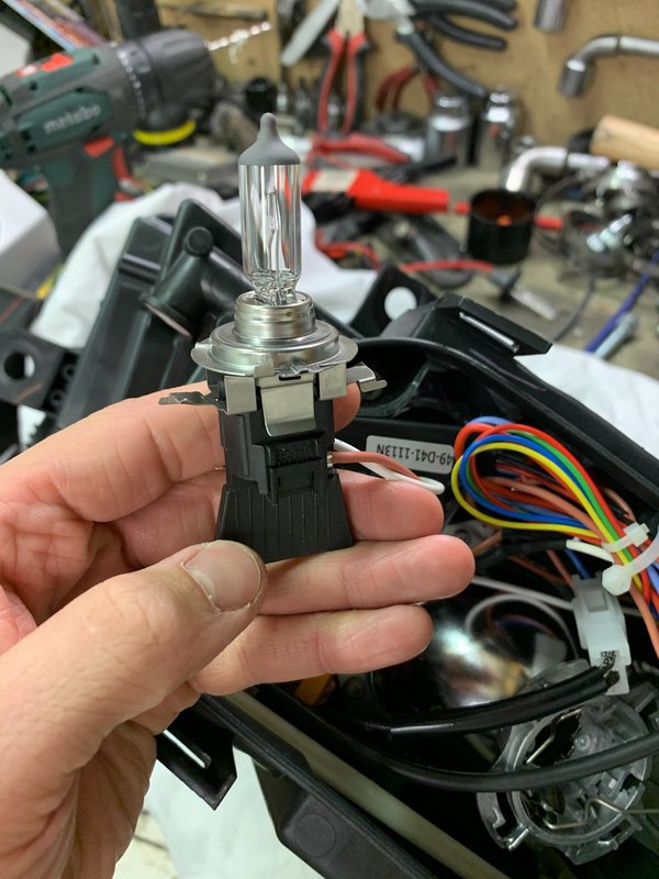

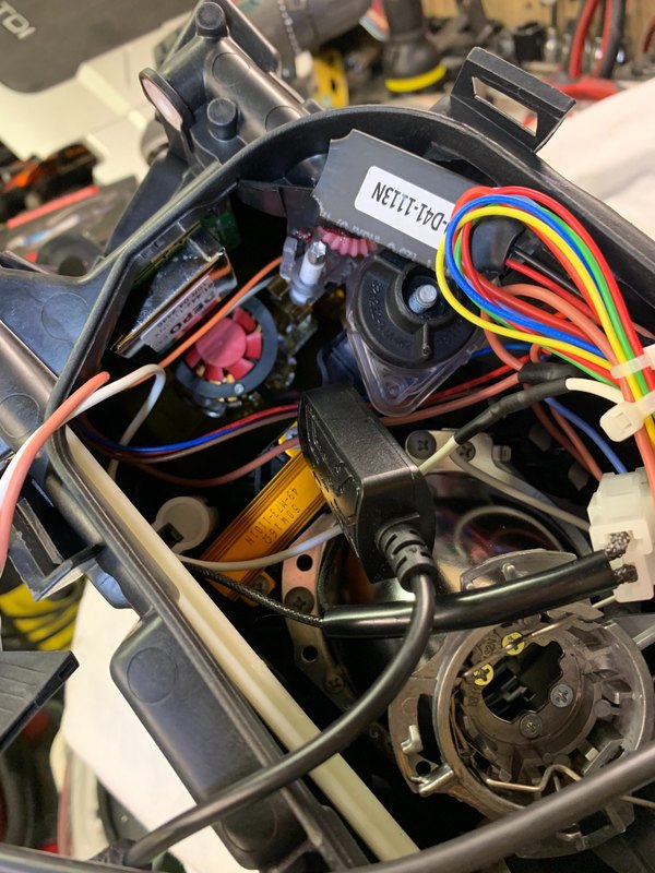

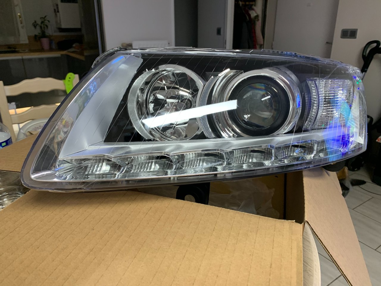

Alors j'ai changé mes phares oem (quesi neufs pour le coup) par des facelifts adaptables donc plug & play.
je précise qu'à la base j'ai des xenons donc l'amplacement des feux de jour sur phase 1 sont remplacés par des longue portées (comme d'origine sur les facelifts), j'en ai profité pour y mettre des leds ventilées 5000K (les memes que dans mes anti-brouillards), en ampoule D2S j'ai récupéré mes OSRAM night braker laser (eclairage top).IMG_9730.thumb.JPG.8e4f3ad79b75071c977b6444b5303a7c.JPG

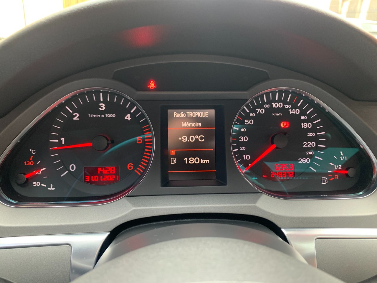

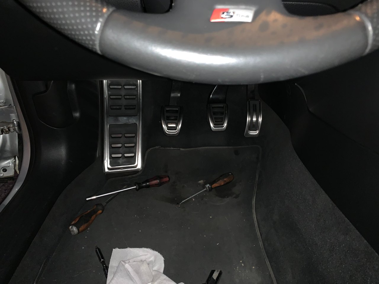

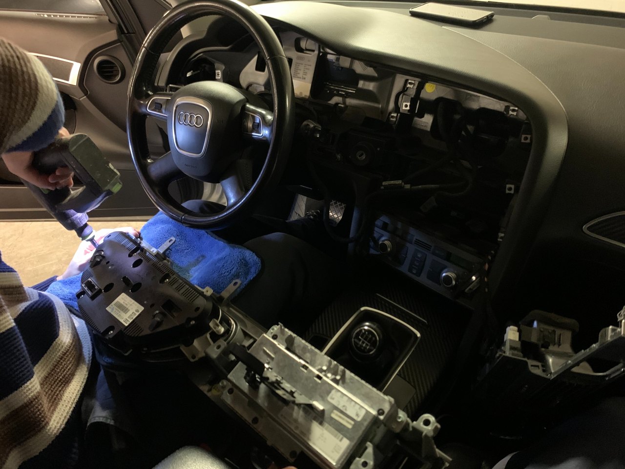

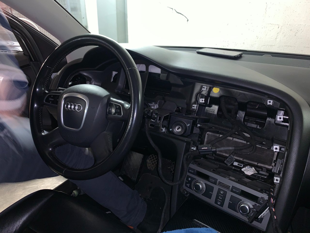

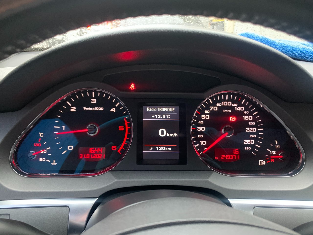

Ensuite niveau interieur...... J'ai changé le compteur par un facelift dernier modele (enfin je l'ai fait changé la pour le coup), dans donc toutes les options qui vont avec comme le check des aiguilles au demarrage, le chronometre, la vitesse digitale (que je n'avais pas), ainsi que l'efficient

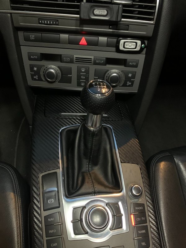

J'ai egalement changer le volant 4 branches par un 3 branche S-line, ainsi que le pommeau de vitesse et les pedales type RS6 C7

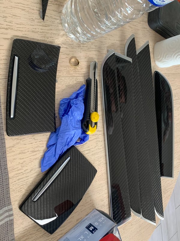

Donc la derniere modif est également a l'interieur.

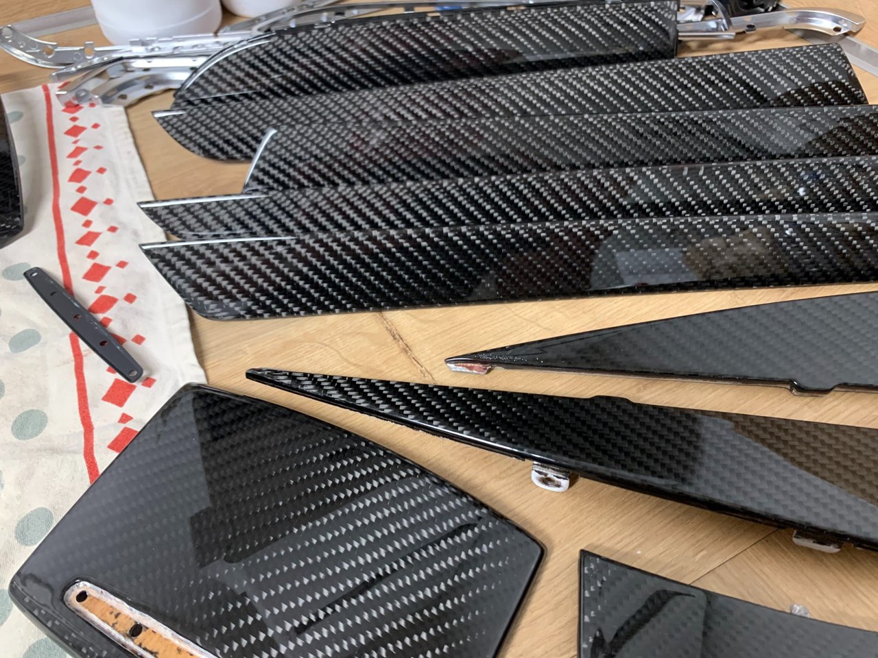

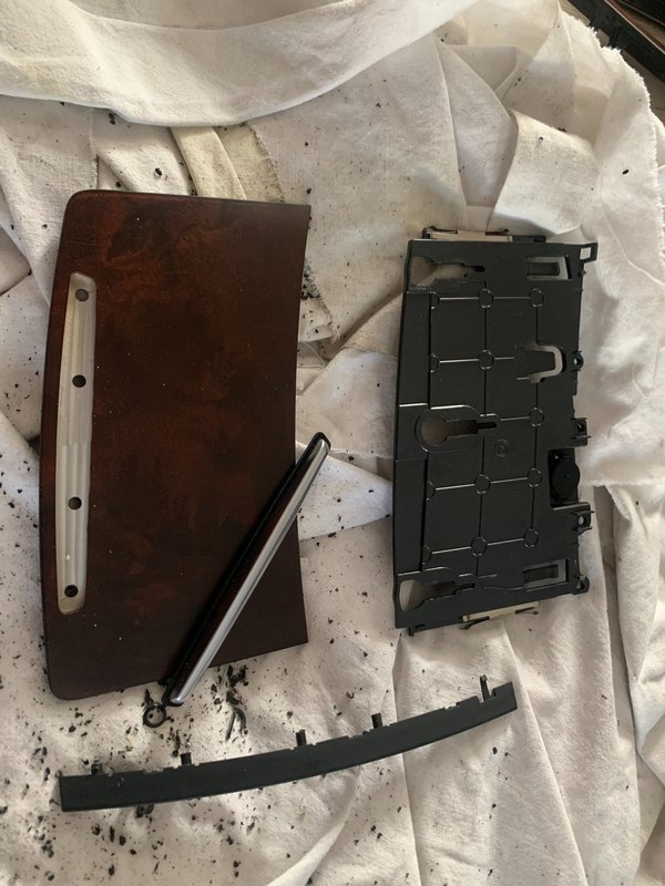

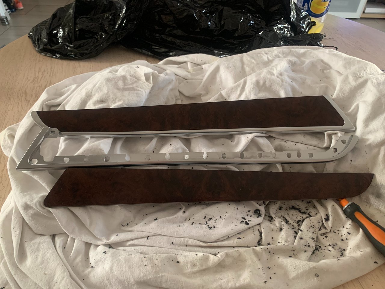

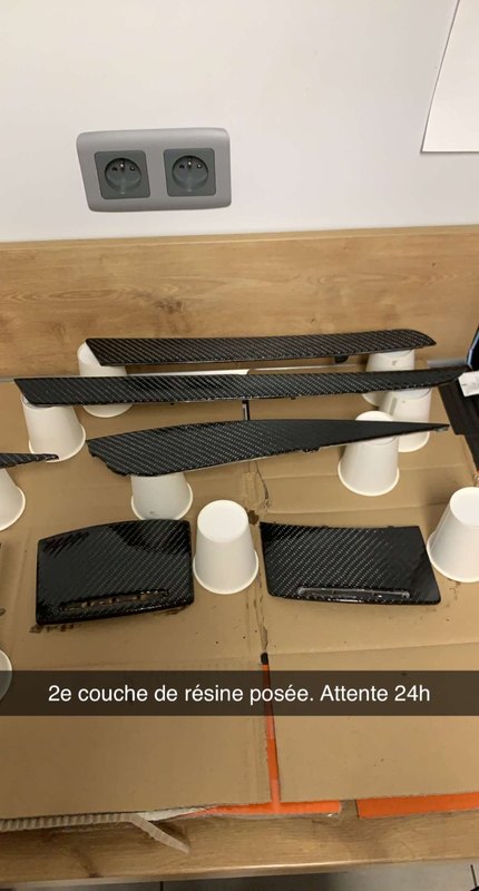

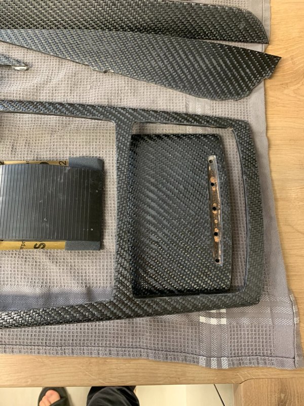

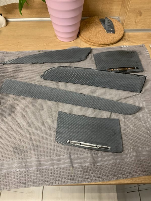

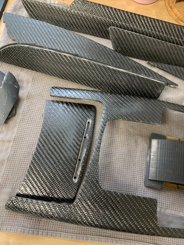

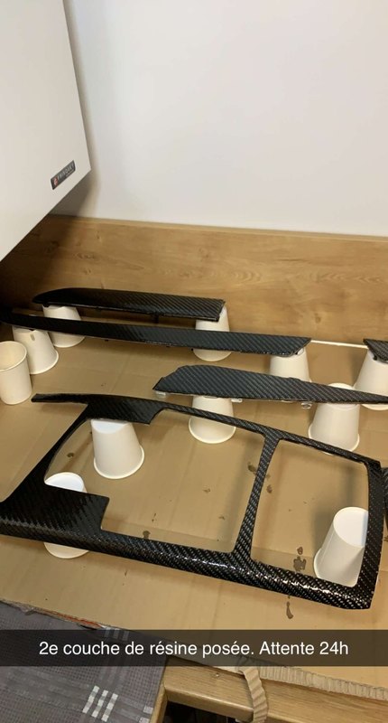

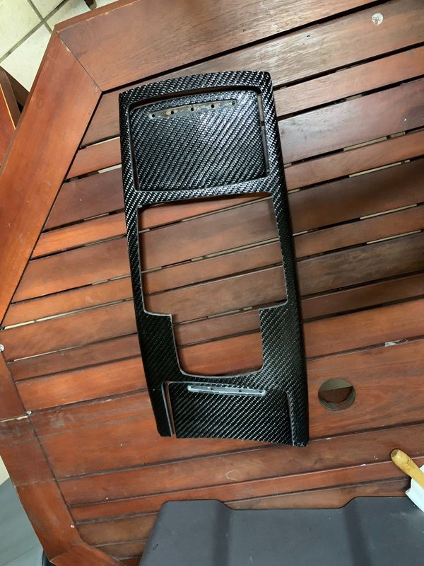

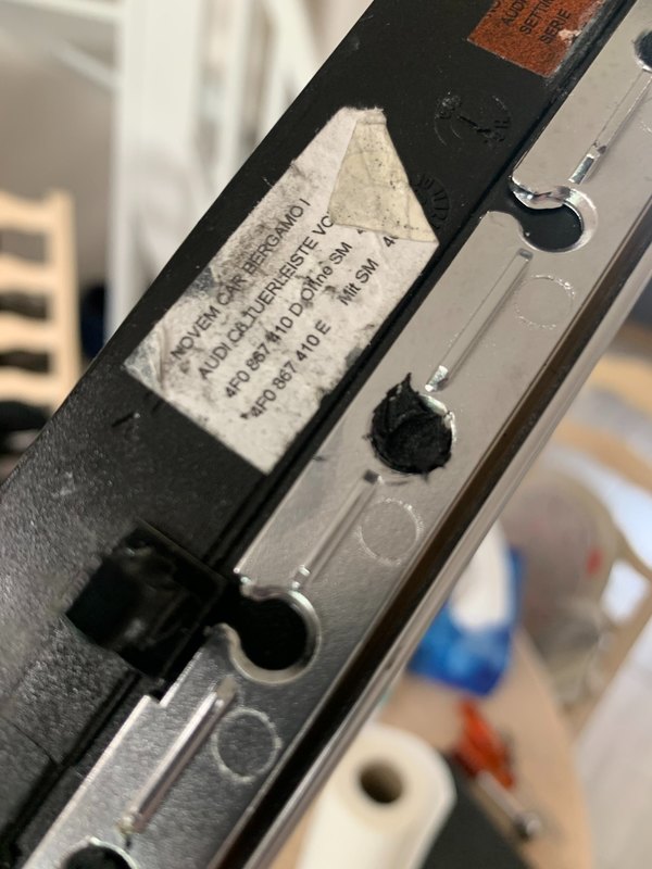

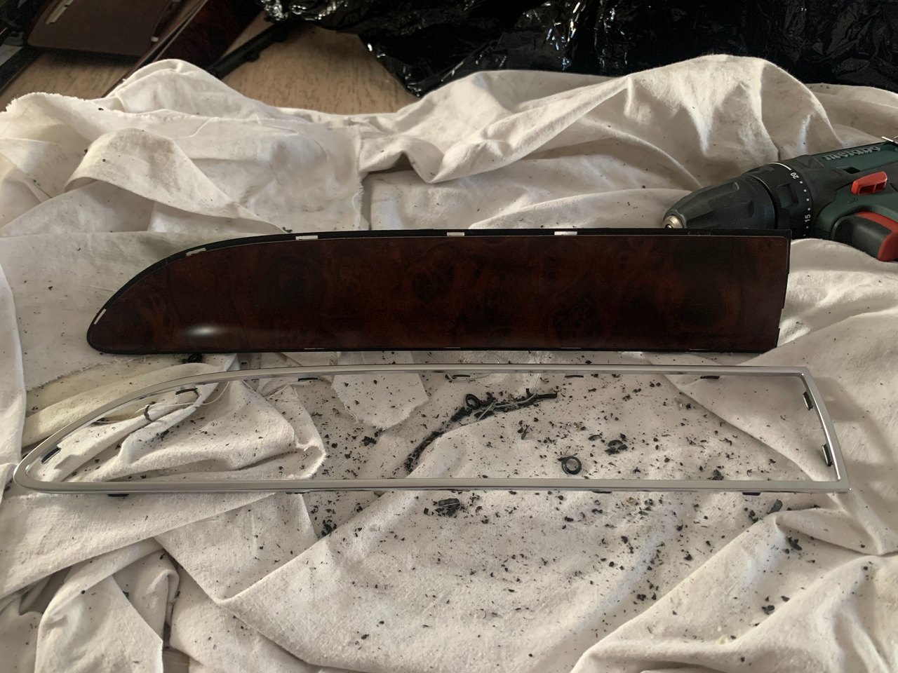

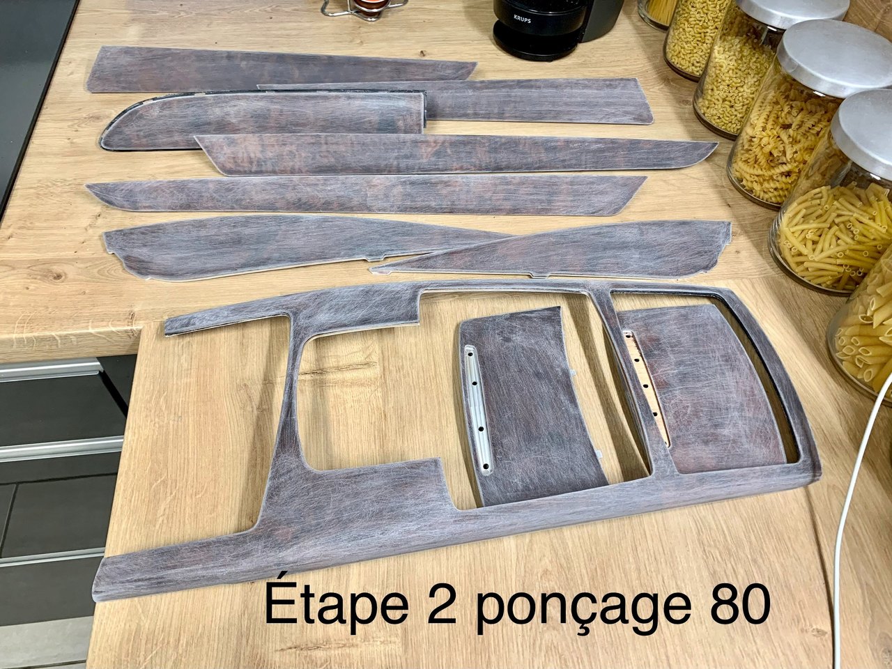

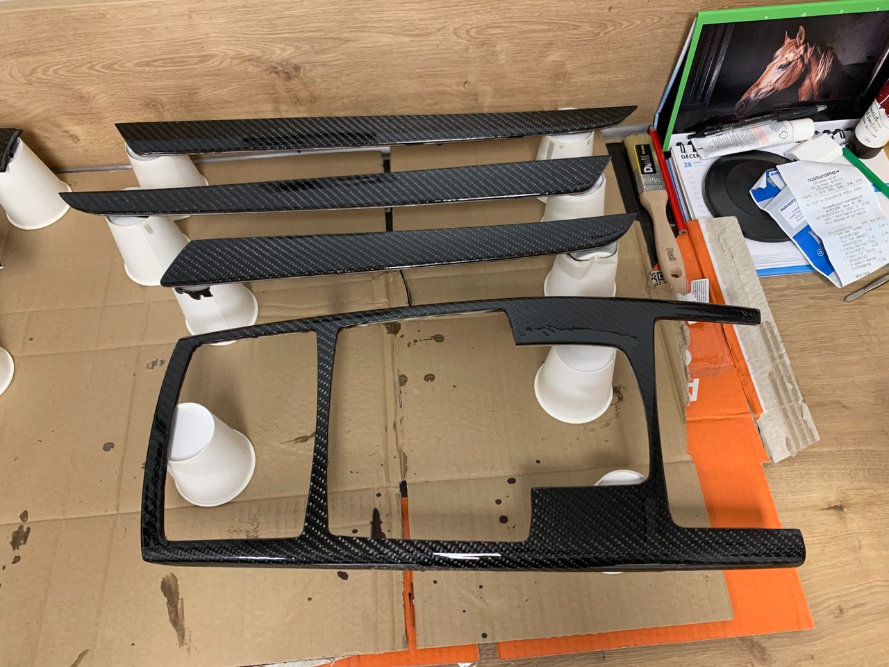

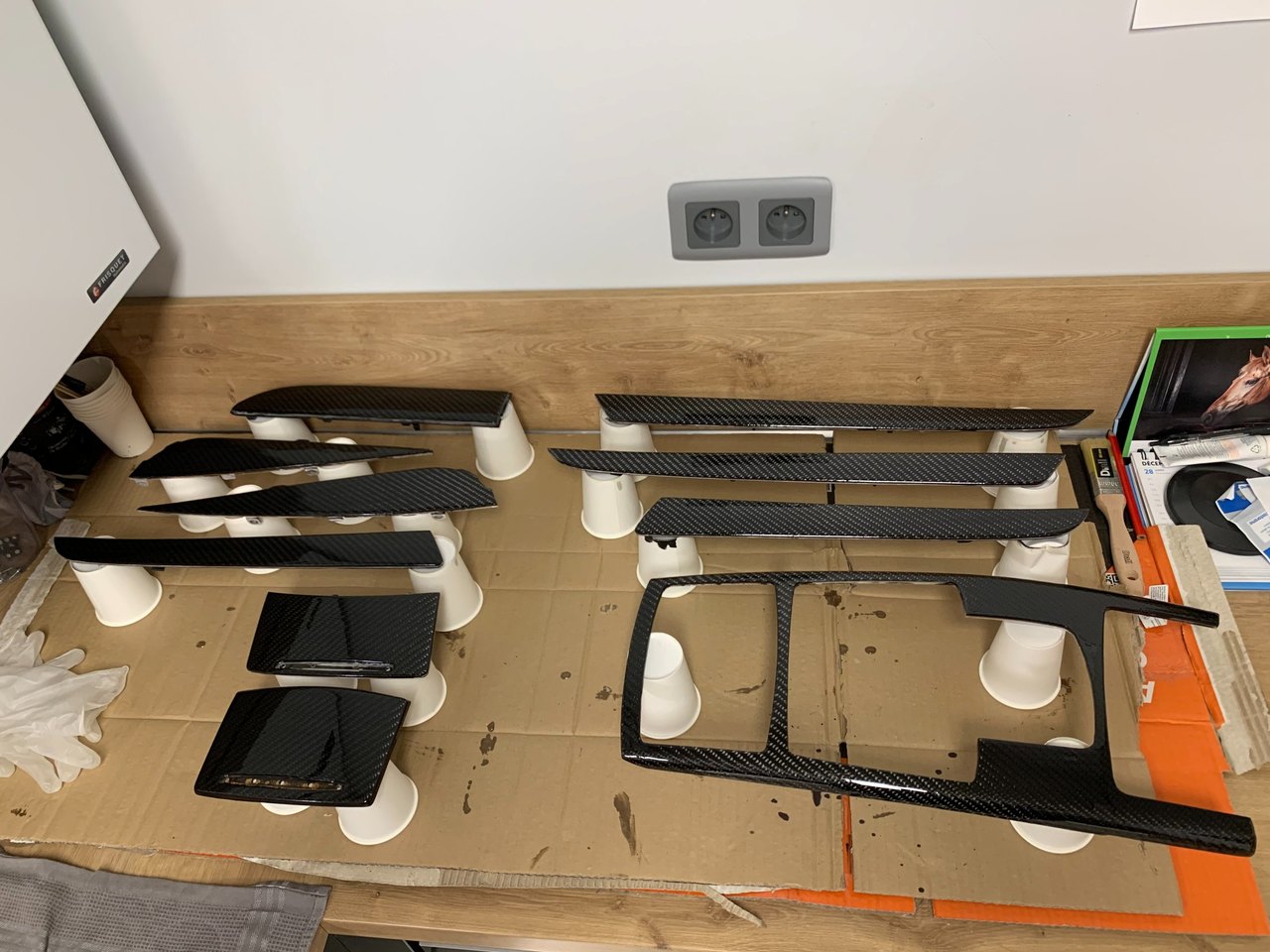

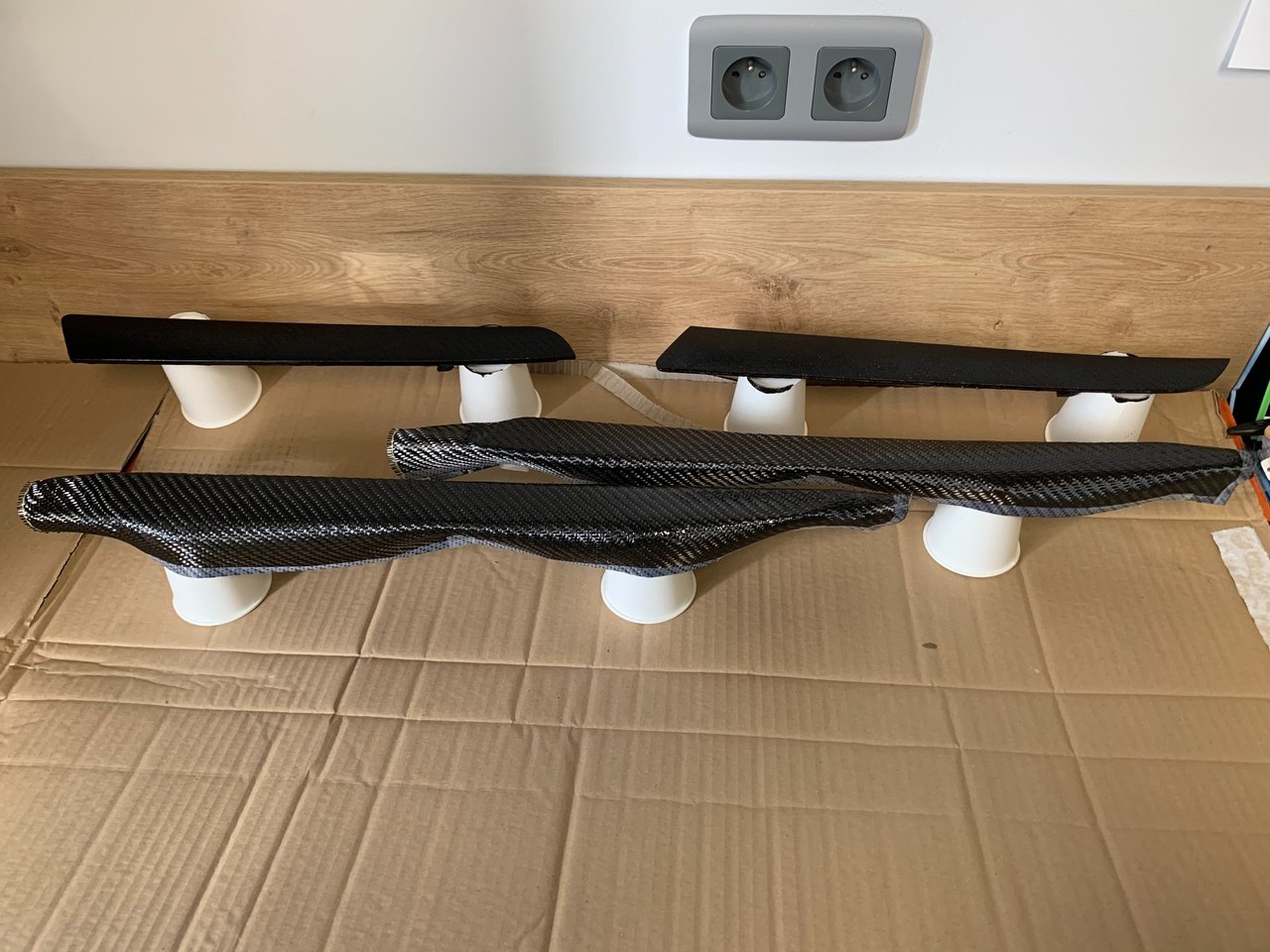

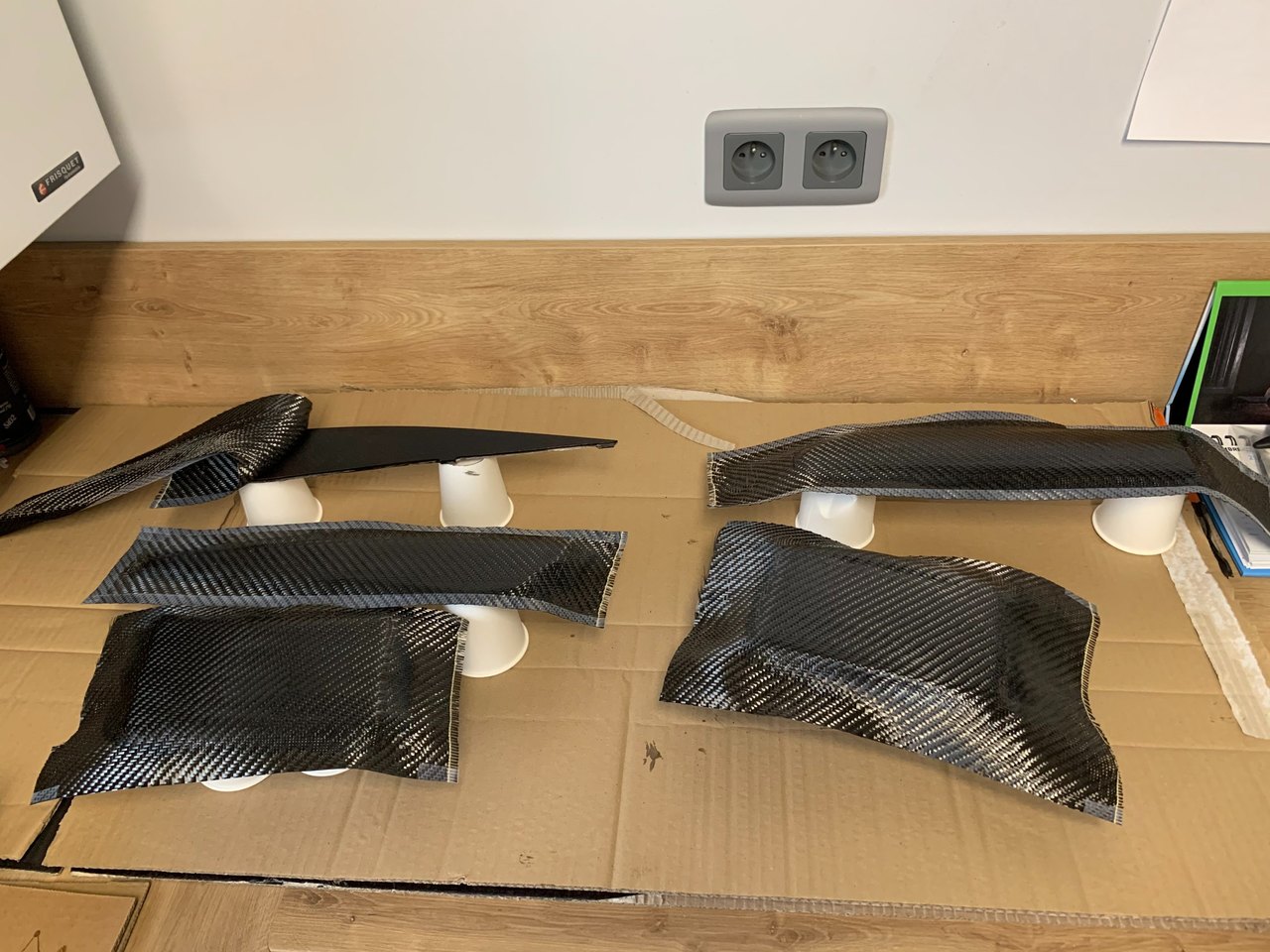

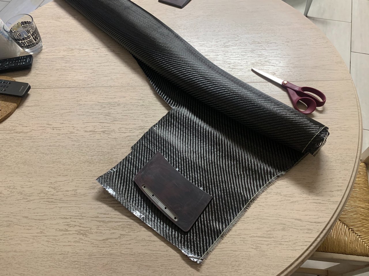

Cela faisait environ 10ans que j'avais un covering carbone, avec le temps j'aimais toujours mais je voulais autre chose, alors je suis passé a la vraie fibre carbone.
Le resultat a 2/3 defauts (c'etait la 1ere fois que j'en faisais)mais c'est plutot tres satisfaisant.

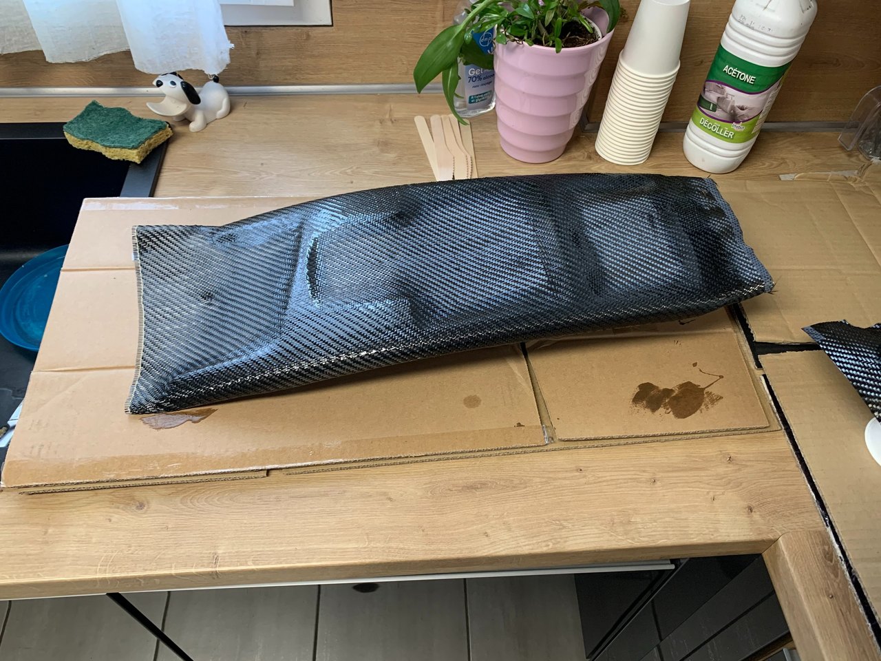

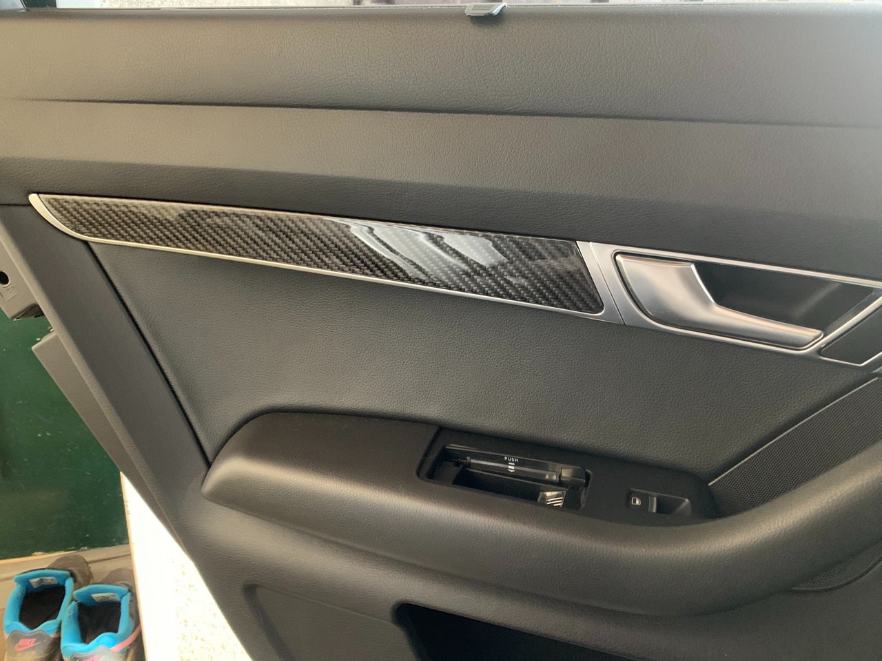

Du coup j'ai mis de la fibre, j'ai résiné 2x en ponçant entre les 2, j'ai vernis 2 couches en cabine, puis j'ai opté pour un poly-lustrer donc reponçage au 1500/2000/3000 puis lustrage et poilissage en finissant avec une ceramique :AP-Smiles_133:
Apres faut aimé le carbone AP-Smiles_u1F62C.png mais je trouve que ca colle avec le look sportif de titine et c'est plus classe que le covering.
Place a quelques photos
(merci d'avoir lu ces pavés AP-Smiles_u1F61B.png)
Ah ce niveau les inserts ont été vernis en cabine, la j'attaquais le poly-lustré.
On peut voir la differenece, en haut poncer au 3000, en bas juste lustrer
Tout est poly-lustrer et ceramique en place a ce niveau la, c'est pret a etre remonté
Niveau brillance et profondeur on est vraiment pas mal la ^^

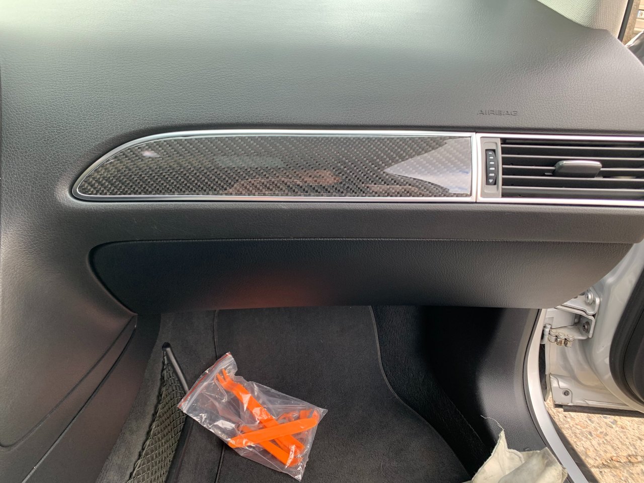

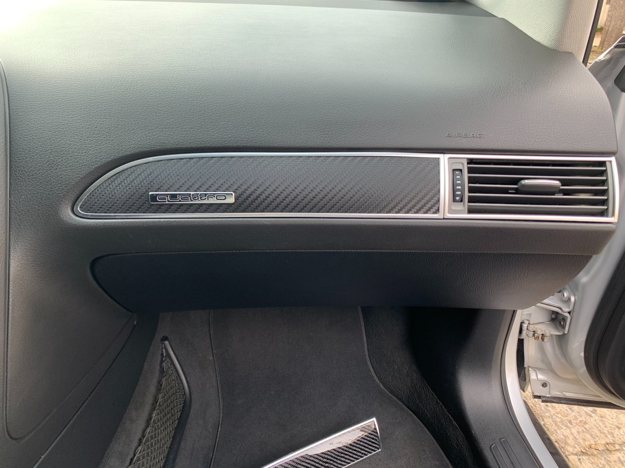

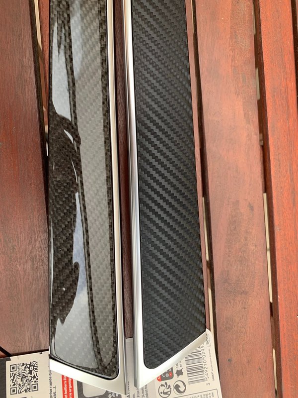

La c'est des avant / apres (covenring / vrai carbone)
un aytre apercu plus parlant
il y a 42 minutes, SamZ-69 a dit :
Magnifique sac à dos...👍😍
Par contre je rejoint @AL49, attention au soleil même quand il ne fait que pointer le bout de son nez...😁😉
Ah ben le soleil hivernal ne pose pas de soucis mais il est vrai que lorsqu'il commence a cogner c'est mort :AP-Smiles_166:
Nan blague a part , si ca cogne c'est toujours a l'ombre :AP-Smiles_20:
