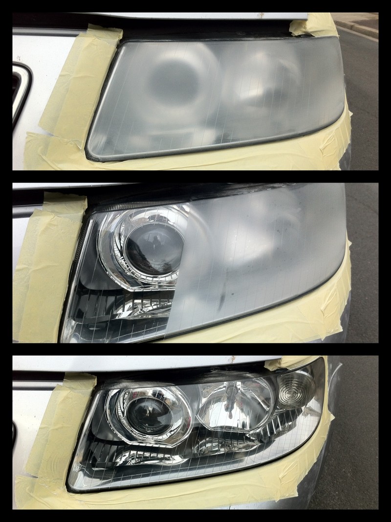

Juste pour dire.... j'ai enfin trouvé le temps de faire ca hier .... poncage : 800 -> 1500 -> 2000 (pas eu besoin du 3000) puis polissage au meg's 85 avec pad 3M vert puis Megs 80 avec pad 3M Jaune le tout monté sur rotative...
Et tada !!

Salut!
Poncage a sec cette fois...
Le resultat est tout aussi bon ;)
Et les produits sont ceux cités supra : polish meguiars 85 et 80... Pads 3M vert et jaune... Rien d'autre :)
tu cire par dessus toi? je met une couche de jet seal quand même.
Poncage à l'eau on obtient une meilleur finition je pense, je fais tout a l'eau 800-1000-1500-2000-3000 , menzerna PG et FP pad Lc
Les LC je les ai en 6,5".. ;)
Sinon non pas de cire... Appart pour les moustiques je ne vois pas.... :)
Pour le poncage... J'ai deja fait a l'eau.. Et maintenant a sec.. C'est kif kif.. 2000 meme a sec c'est deja bien lisse.. :)
Edit : le sec a aussi une plus grande rapidité de mise en oeuvre.. Pas d'eau...et pas besoin de machine. (parce que a la main le poncage a l'eau bonjour :) )
Resultat immediatement visible sur du plexi contrairement a l'eau ou il faut secher pour voir..
C'est kif kif quoi :)

je fais a l'eau surtout pour diminuer les défauts (MR et autres)
