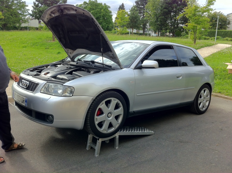

Premier essai des rampes pour ma vidange en fin d'aprem... concluant..( ca passe vraiment au raz du raz du raz du parechoc de S3 :D )

jolie la sTDI ;)
on dirait que ta rampe se plie quand ta les roue dessus je me trompe ?

Sinon non mes rampes ne plient pas (vu la section du tube, je jour ou ca plie la rampe explose lol)
C'est le tube qui est cintré pour faciliter la stabilisation de la voiture :)
