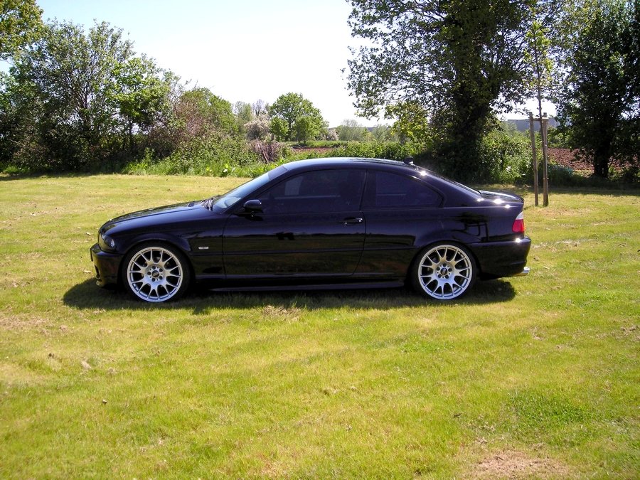

Sinon j'ai trouvé mon code couleur pour mes jantes : Audi L1H7 ... le Z17 d'origine des jantes S3 je le trouve un poil trop foncé.... :/ pourtant c'est soit disant la teinte d'origine mais une fois peint c'est pas pareil... (cf mes précédentes jantes S3 que j'ai repeint...)
Exemple de L1H7 sur un béhemiste qui a fait repeindre ses BBS chez un carrossier qui a utilisé la sacro-sainte teinte :D
:malelovies:
Ok ok je vois que tu gères le truc :bien:
Superbe les jantes/teinte.
Ouais vivement que j'ai le temps... celles que j'ai , deux sont bien frottées sur un baton chacune... va y avoir un peu de choucroute... :D
