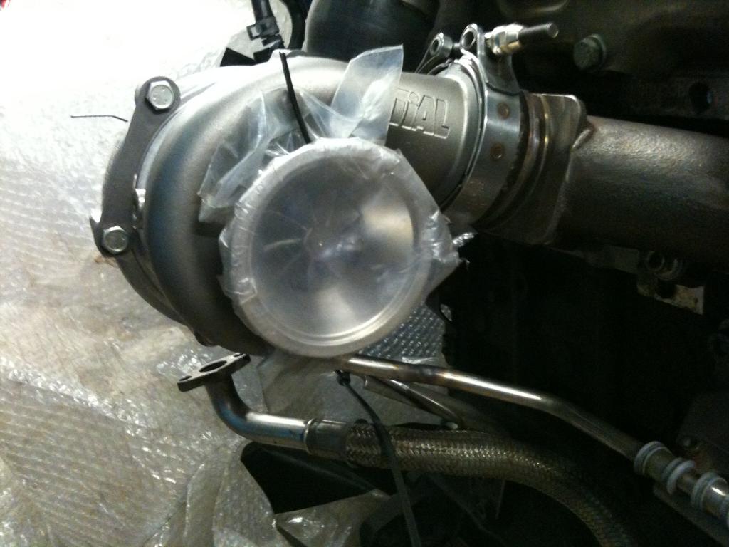

Le moteur est maintenant en place dans le chassis ;-)
Il faut que je crée la durite d'induction, le diamètre au niveau du turbo est de 76mm.Je me demande si il faut que ça fasse 76mm tout le long ou si il faut reduire le diamètre ?
  • Réponses 238
faut que le diametre soit de 76 cote turbo puisque tu as prit la mesure et de l'autre coté faut qu'il soit adapter a l'entrée du Debimetre. Apres entre les deux j'aurai tendance a dire rester en 76 et diminuer sur la fin coté DM
Modifié par Quentin28
Je pense le mieux serait de faire comme les renforcer de diminuer le diametre au fur et a mesure jusqu'à arriver a 76.
Pour simplifier la chose je pense que je vais mettre un manchon réducteur 85-76mm au niveau du débimètre.
Difficile a trouver d'ailleurs...si quelqu'un a une adresse, je suis preneur ;-)
Modifié par julien91
J'aurais tendance à dire qu'il faut éviter la réduction au niveau du débimètre, l'air doit passer de façon uniforme et laminaire dans le MAF.

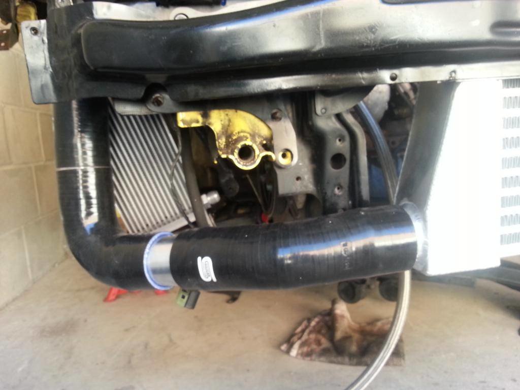

Concernant le radiateur d'huile, je le mettrai bien a la place d'un des 2 échangeurs dorigine, histoire qu'il prenne bien l'air.Croyez vous qu'il est possible de le mettre a la verticale plutôt qu'à l'horizontale ?C'est a dire une durite en haut et l'autre en bas, comme un radiateur d'eau en faite.
La plupart des photos de montage de radia d'huile sur le net sont a l'horizontal les 2 durites vers le haut....le problème c'est quand faisant une vidange le radia n'est pas vidé
si tu fais en sorte que tes durites restent au dessus du carter d'huile, pas de souci en horizontal.
je l'avais mis ainsi.
Vertical tu veux dire ?
je n'ai pas retrouvé de photo, mais les arrivées et sorties étaient dirigées vers le sol.
Si tu le mets au dessus du filtre a huile avec l'entré vers le bas et sortie vers le haut, t'es sur qu'il se remplisse et se vide a chaque fois, du coup pour vidanger t'es tranquille, non? Je pense faire comme ça sur la mienne
Tout est installé. ..radia d'huile, echangeur, pap r32, dm rs4, la durite d'induction est créé, réalisé en alu ;-)
Bilsten pss14 et barre anti roulis h&r installé
Modification de la traverse et du pare choc pour refroidir au maximum l'échangeur
Cardans skf en commande car les miens d'origine commençait a prendre du jeu.
Rdv prit chez bfr pour la réalisation de la ligne en 73mm...
