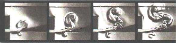

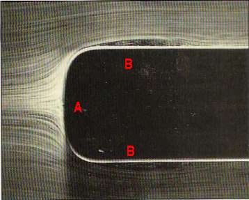

attention avec les prépa culasse,
il ne faut jamais affiné en "lame de couteaux" les séparations,
je pense que vous comprendrez:
affiné:
arrondi:
Ben pour moi ce ne sera que un "ébarbage" pour ne pas prendre de risque ...
Modifié par WromB
affiné:
arrondi:
Ton schema n'est pas du tout explicite surtout que sur le premier le flux ne passe que d'un coté.
Tu as lu ça ou ?
C'est quand meme mon métier !!!!donc je sais de quoi je parle :bigsmile:
Les photos un peu plus haut montre très bien le boulot a effectuer :bien: et on voit très bien l'affinage des séparations et les 3 "rivières" qui guide le flux dans chaque soupapes
ça a été mon métier aussi,
j'étais technicien moteur dans un team en mondial moto (je pratique toujours)...
