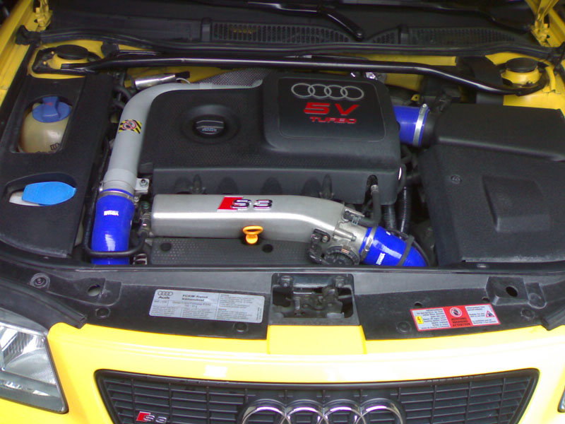

J'ai enfin reçu mes 2 durites renforcées pour les échangeurs, on les montera donc sur ma s3 quand les fêtes seront passées ;)
Et puis j'ai commandé ma durite d'admission turbo, et je devrais logiquement la recevoir sous peu (si le transporteur GLS ne galère pas trop ce coup-ci lol). Ca sera l'occasion d'un nouveau tuto car je pense que nous allons un peu galérer sur mon APY sans ESP (car les cables de la N75 notamment sont visiblement à rallonger...) !

C’est jolie joujou coûte dans les combien ?
(a prévoir si j’ai un S :bigsmile: )
Ben j'en ai eu pour 240€ (j'arrondi) avec les 25% de reduc + les frais de ports offerts ! :bien:
