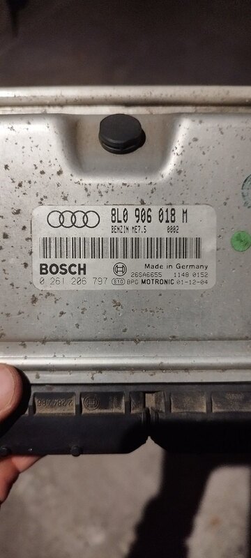

Bonsoir, j'ai démonté le calculateur pour les références (voir photo) image.thumb.jpeg.c2a42ad8ab4bcc6520eab248fba44405.jpeg Quelle est la suite de la procédure ?
Calculateur ME7.5 de chez BOSCH, pour moteur essence. Il faut récupérer le fichier de l'EEprom du calculateur et ensuite enlever l'immobilizer, puis le réinjecter dans ton calculateur, et le tour est joué tu auras peut être un voyant au tableau de bord, mais avec une autre manipulation plus rien de visible.
