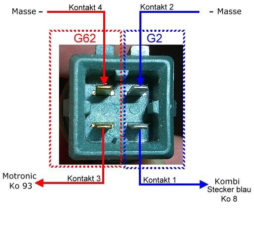

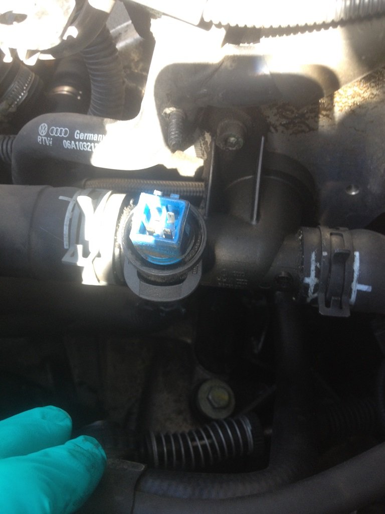

Je reprends ton histoire, car je suis parti en vacances en Espagne et il met arrivé la même chose que toi: température à 121° donc changement du calorstat, changement de la bride de liquide de refroidissement ou je pensais avoir une prise d'air, mais rien ni a fait :mur: J'ai envisagé la pompe à eau, mais pas très sur.... :reflexion: Mais après une nuit de réflexion, j'ai pensé à la sonde G62/G2 il faut savoir que la sonde te coupe la clim à cette température et se met en sécurité et que l'indicateur de niveau de liquide de refroidissement s'allume. Donc après le changement de la sonde plus de voyants et une température stable à 90° malgré la chaleur qu'il faisait là-bas, j'ai fait 1200 km sans aucun probléme :roi: je te mets une photo de la sonde, du moins ou elle se trouve, car tu as peut être changer la mauvaise.... Et petite précision la sonde est differente en fonction de l'année du TT, moi c'est un mod 99 donc bleu et carré mais elle peut être ronde. Voilà :race: -
