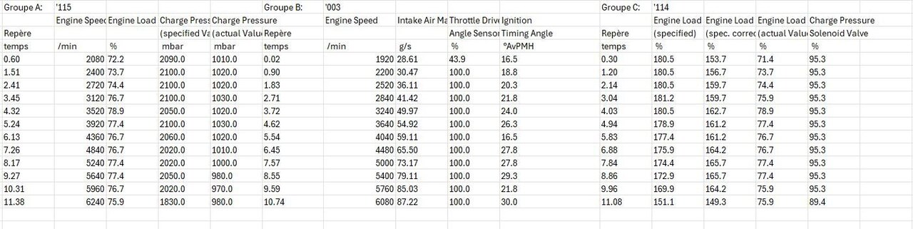

Hello Bk, Par hasard, je viens de voir des choses qui me plaise pas dans les logs… j'ai pas retoucher a la tige à cause de ça le temps de comprendre.. Je sais pas si je recrée un sujet a coté mais : j'ai l'impression que les injecteurs saturent presque au max après 5000t, 19,72ms ca parait énorme? Est-ce que les valeurs lambda sont OK ? coté IAT ca semble niquel par contre. Les EGT pareil, j'ai du mal à me rendre compte 700° pour moins d'1bar a 5600t? MAF & Injection timing & Charge pression turbo : Lambda & IAT & Température LDR Température EGT & Ignition Timing Angle N75 Duty Cycle, Engine Load, Pressure Turbo -

@PtitBoulon63 : Merci pour l'info, donc j'ai pas de fuite au son, c'est déja une bonne nouvelle. @bk56190 : Fuel trim après 50kg, lambda (mult) -0.8% Voici les nouveaux logs après wastegate fermé au doigt + 1 tour c'est le jour et la nuit par rapport au 0.2bar en pic, mais j'ai pas l'impression que ca soit terrible... je suis bien tombé de remettre 1 tour et de relog? -

Hello Bk, Hello Cédric, J'ai avancé sur le sujet, merci pour vos réponses. @Cedric16 J'ai remis la pression depuis modification d'hier, la tige commence a bouger sous pression a 0.2bar et semble au max a 0.5bar (je n'ai pas la vu sur le clapet réellement, pas de dépose downpipe) Coté lambda, J'ai pas du rouler assez depuis le reset, Lamdba Mult -0,8% mais j'étais a plus de mémoire avant -3% dans les tours Coté wastegate, j'ai trouvé la cause je suis a monté à 0.7bar, j'ai ouvert les 2 écrous, et j'ai poussé au doigt au max pour fermer la patte du clapet puis j'ai rajouté 1 tour (sans déposer le downpipe donc au doigt...) et la on voit que j'ai plus énormement de marge sur la tige surprenant ? (photo wastegate ca correspondait à 9 tours) Coté fuite, j'ai remis en pression en bouchant coté pancake PCV, toujours de mise en pression 0bar, mais j'ai compris d'où vient le sifflement, ca vient d'un bac au fond, et quand je débranche le bac au niveau du collecteur, ca fuit coté collecteur sur la durite ouverte logique. Je vais refaire des logs des que j'ai le temps et les re poster -
Bonjour les amis, alors voila j'ai changé le turbo K03s du 1.8T 180ch qui avait cassé net (roue du compresseur), et depuis le changement (par un similaire) la titine n'a plus de puissance. Donc j'ai commencé à chercher la panne mais ça à l'air compliqué…. Quelques pistes : - le clapet de wg trop ouvert - une "grosse" fuite Diag et test : - Lecteur code erreur au vagcom = 0 code erreur.. - La conduite N75 branché ou débranché, aucune différence. - Premier log sur groupe 114 et 115 en PJ - Premier constat la N75 a 95% et une pression proche de 0.030 donc 0 pression coté turbo - La N75 demande bien au turbo de charger en fermant le circuit - la N75 à l'air hors de cause, elle répond VERT dans les tests de N75, et la charge s'applique bien. - J'ai essayé de prendre la durite qui vers la capsule WG actuator et mettre en pression (je vois bien la tige wastegate bouger et pas de fuite) - J'ai essayé de tourner la tige de wastegate pour raccourcir la tige, au cas ou si le clapet wg etait pas étanche, 3 tours. (en pensant que le clapet avait pas assez de resistance pour rester fermé) - Changement de comportement, donc j'ai refais un log dans les mêmes conditions, et la 0.13bar de pression et on sent un poil plus de puissance à la conduite. - Ensuite, j'ai fais une mise en pression au niveau du MAF donc tout le circuit, avec une pompe manuelle, j'ai mis quelques amplitudes sur la pompe et le mano de l'adaptateur est resté 0bar. - Donc Impossible de mettre en pression coté MAF, il y a peut-etre la durite PCV a boucher avant l'essai? Je sais pas si c'est normal que ca souffle sous le collecteur d'admission ? Un avis extérieur pourrait m'être utile si quelqu'un passe dans le coin. Est-ce qu'une fuite de durite sous l'admission pourrait causer une perte de presque 90% de la pression turbo? Merci d'avance en tout cas

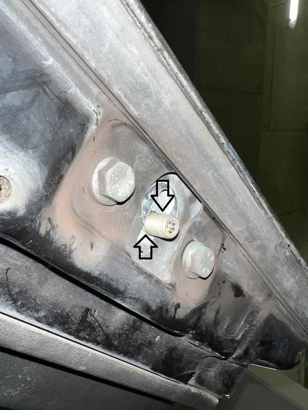

Bonjour à tous, ca fait un moment que j'étais revenu vous voir mais me voila de retour, Sur le forum, j'ai vu un tutoriel de réglage pression des fenêtres et j'aurais aimer approfondir le sujet, Tuto RJ325 Si j'ai bien compris les 2 seuls vis qui règle la pression des fenêtres contre le joint sont les 2 vis allens latérales, une sur le coté gauche et une sur le coté droit (voir sur photo latérale + schéma vis 11) ? Jai vu que cela décale la vis qui est fixé avec un boulon (photo du dessous) , soit vers l'extérieur soit vers l'intérieur, pour autant j'ai du mal a voir des mouvements sur la vitre? Merci d'avance pour votre aide, Vu de la vis du dessous qui se déplace extérieur/intérieur vu de la vis latérale:
