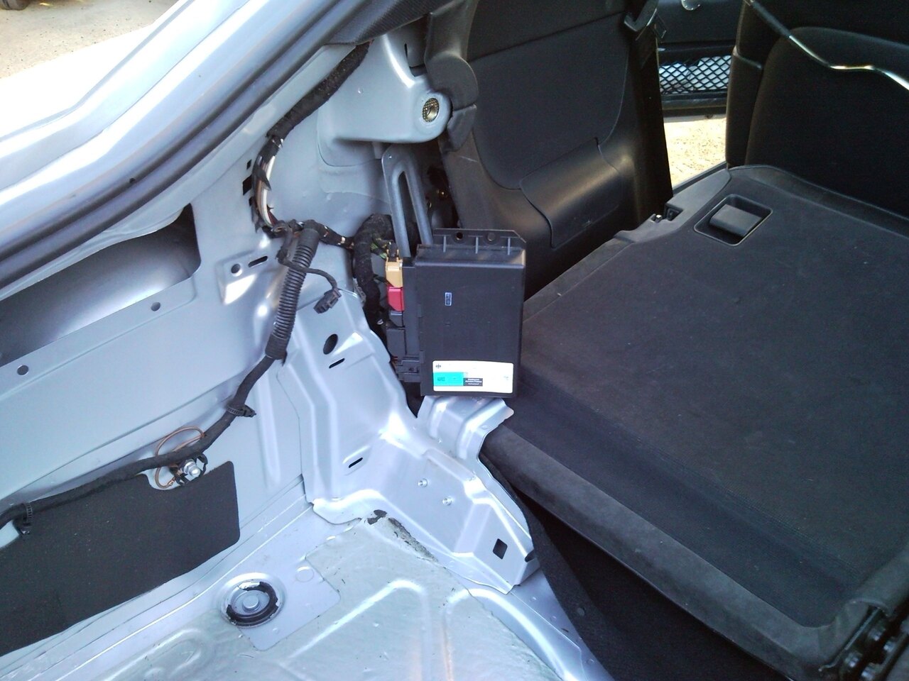

Salut, Tu rencontres un problème avec ton boîtier confort, probablement dû à une usure ou une défaillance. Par exemple, tu peux constater la disparition de l'alarme ou des clés qui se désinitialisent, entre autres. Sachant que ce boîtier est connecté à ton porte-instrument, ces deux dysfonctionnements en sont probablement liés. Je te souhaite bonne chance, car les boîtiers confort pour ton véhicule sont difficiles à trouver. Tu peux toujours essayer de réencoder Address 35 ------------------------------------------------------- Controller: 8N8 962 267 Component: Zentralverrieg.,DWA D01 Coding: 04682 Shop #: WSC 01236
