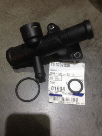

L'état de surface de la culasse est satisfaisant apres 250 00 km apres un petit coup de sctch-brite, c'est deja mieux Voila, c'est remonté 1h30 chrono... j'oubliais, bien remettre les serres flex à leurs emplacement initial et ne pas oublier de huilé ou graisser les joints avant le montage. Bon voilà, si il y a des questions..... :icon5: bon courage, moi j'ai passé plus de temps à realiser se tuto qu'à changer cette piéce.... :race: -

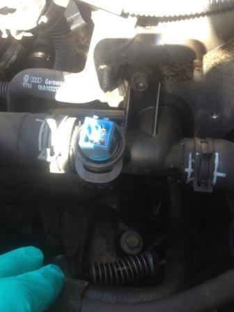

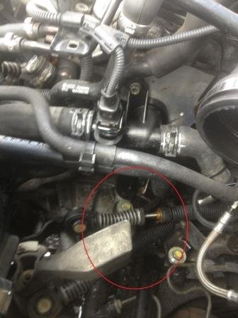

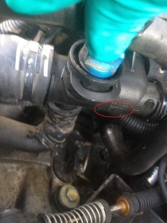

Comme dans la pub et c'est pas fini.... Il faut compter 1h 30 entre la dépose et le remontage, outils un cliquet avec rallonge et douille de 10, une clé allen longue de 5, un tournevis, une pince multiprise du scotch-brite et de l'huile je pense ne rien avoir oublié...et peut-être une clé dynamométrique pour un sérrage à 10 N.m mais j'en avais pas sur le moment,donc j'ai fait au pif... il faut bien relever le numero qui figure sur la pipe car apparement il y aurait plusiers modele exemple pour moi c'est 06A 121 132 A et même avec la carte grise chez audi il ne sont pas capable de vous dire quel est le model qui convient.... une fois démonté ça donne ceci la lèvre qui retient le joint est absente sur les anciens model comparaison sur la photo qui suit. il faut savoir que le support plastic se déforme, pour ceux qui seraient tenté de changer uniquement le ou les joints.... -
Bonjour, voici comment changer la Flasque A6A121132A prix 15,33€ HT sans le joint du thermostat Depuis quelque temps j'avais une petite fuite d'eau, j'étais obligé de rajouter du liquide de refroidissement toute les deux semaines et j'ai trouvé la cause. :roi: un petit dépot d'eau au niveau de la boite à vitesse. J'ai commandé la piéce, donc reste plus qu'a démonter il serait judicieux avant le démontage de controler l'embout de la durite ou vous voyez les flêches rouge et le probleme est sinificatif à la flêche bleu car la mienne l'embout était limite rupture... je l'ai changé, prix 26,24€ HT

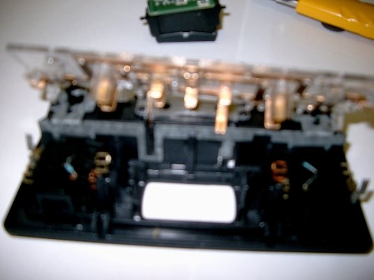

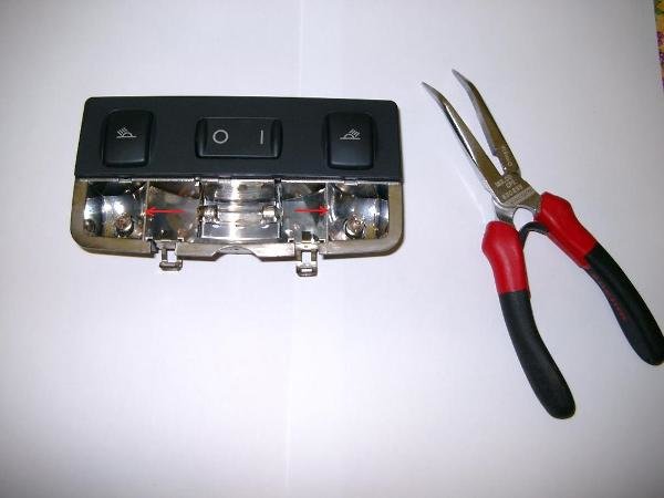

Salut à tous, pour ceux qui n'osent pas démonter leur plafonnier, voila une petite photo. il faut tirer sèchement sur les points indiqué avec les flèches rouges et si possible avec une pince à bec fin. le faux contact ne vient pas forcement de la prise, mais des multiples contact et du jeu de la platine. Désolé pour la deuxieme photo...... Je vous déconseille de faire comme moi, parce qu'une une fois que vous avez ôté les 4 pastilles qui retiennent la platine transparente c'est coton à refixer sur son support. :furious: Avis aux bricoleurs,si vous démontez vous verrez vite d'où vient le problème. :coucou: -
