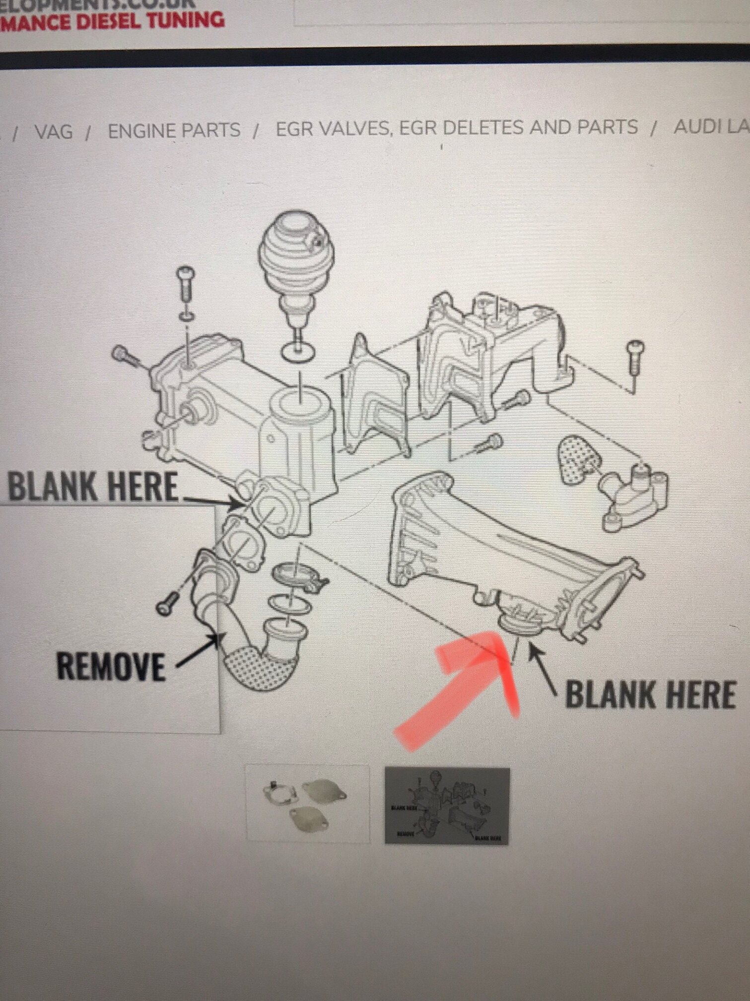

sur mon allroad bi tdi de 2013 en 313 cv ,
Ratés a bas régime entre 1200 et 1400 tr , j’ai commencé par changer le debimétre par un neuf ( et le filtre a air tant que j’y étais) , nette amélioration mais par moment à nouveau des ratés.
J’ai demonté et nettoyé la tubulure de la vanne egr quiétait bien sale et j’ai condamné la vanne egr . Pas de pb de voyant sur la mienne car elle était en stage 1 avec suppression de la vanne egr . Depuis elle fonctionne a merveille et plus aucune micro coupure .

@Catoche: tu l'as condamnée mécaniquement mais de quelle manière? tu aurais des photos s'il te plaît?
Est-ce que tu as conservé ton FAP du coup? Ton A6 est de quelle année?

2013, j’ai gardé le fap je n’ai jamais eu de pb de fap car je ne fais que de la route a bon rythme . Je n’ai pas fais de photo de la condamnation de la vanne egr .
Juste un bouchon de champagne retaillé  en liege a cet endroit
Modifié par Catoche

Oui j’ai tout conservé, juste bouché la ou il y a la flèche , mais mon débitmètre était aussi en cause .
